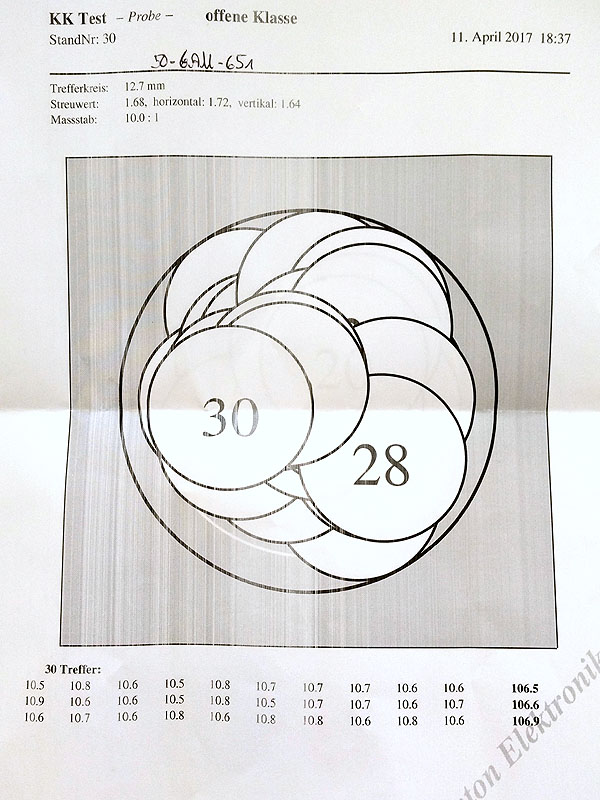

  • Und diejenigen die 50m KK-Auflage schießen und Testen, können zB. diesen Streukreis als Anhaltspunkt nehmen.
    So kann (sollte) Munition für Liegend/Auflage/Benchrest aussehen
    Wer sparen will kann auch diese amerikanische (bei der nicht alle so aussehen) nehmen.

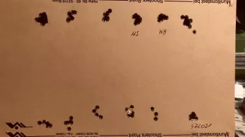

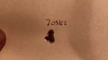

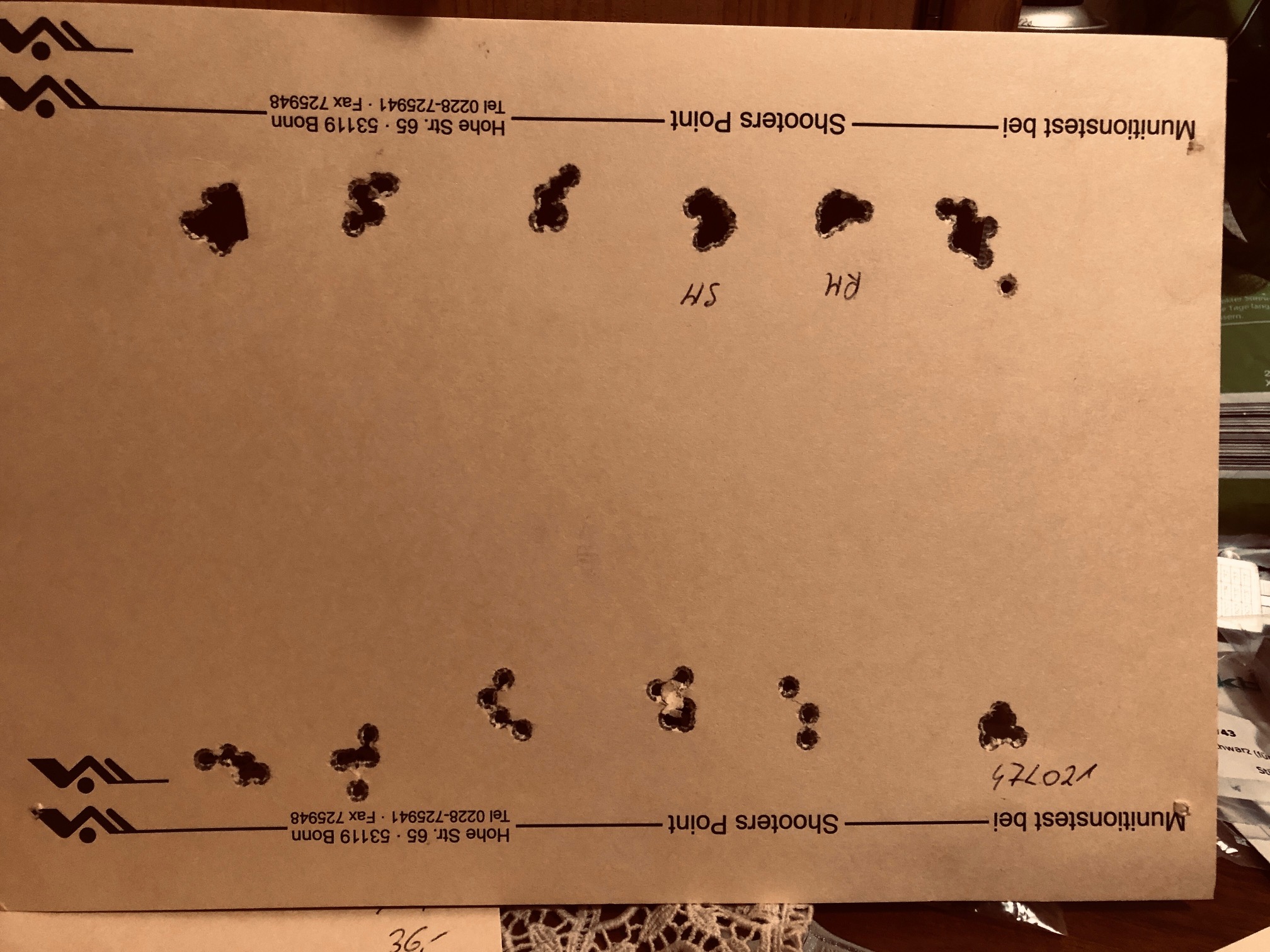

  • So sah mein letzter Munitionstest aus. Die beiden (SM=special Match und RM=Rifle match beides RWS) hatte ich vorher auf meinem 1913 Anschütz im Aluschaft geschossen. Die untere 47L021(Rifle match) habe ich dann für mein neues KK 500 genommen, auf dem 2tem Bild ist die Lapua center X, die ich für Meisterschaften nehme. Ich bezahle ca. 5,40€ für die Rifle match 50 Schuss, und 10 € für die Lapua. Allerdings habe ich auch 7000 von der Rifle und 3000 von der Lapua genommen. Oben Rechts neben RM ist z. Bsp. R100, unten Links R50. Der Rest der Munition ist rifle match und Rifle match S. Der Streukreis bei der 47L021 wie auch bei der Lapua 705362 sind 12mm. Mein bestes Ergebnis ist bis heute 296 mit 310,4. Ich denke jede geschossene 8 ist ein Abzugsfehler oder sonstiges an Fehler. Allein die Kopfhaltung ist bei vielen Schützen ein Problem, weil dieser nicht immer gleich ist.
    Damit dieses weitestgehend ausgeschlossen ist, schieße ich KK mit einem Prolux 40 Klick incl. Visio 20 mit Insert 4,4. und LG mit Duplex und Iris mit Insert 4,4. Schönes Wochenende Euch allen und einen schönen 3.ten Advent.
