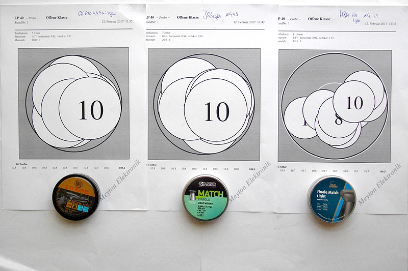

    Die besten Streukreise der Vorauswahl waren:
    RWS Ø4,49 mit 7,0mm
    JSB Ø4,49 mit 7,2mm
    H&N Ø4,49 mit 11,3mm Hä?

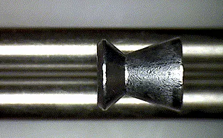

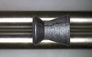

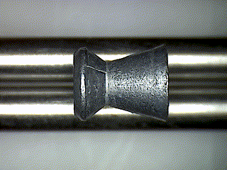

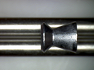

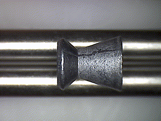

    Nach genauerer Begutachtung stellte ich fest dass beide Abmessungen der H&N Diabolos einen Formhälftenversatz haben, den ich selbst bei älteren Fertigungen dieser Marke so noch nie gesehen hab.

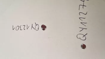

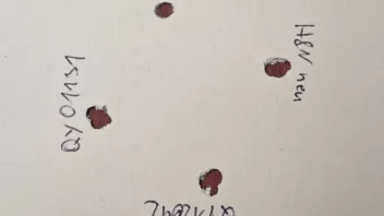

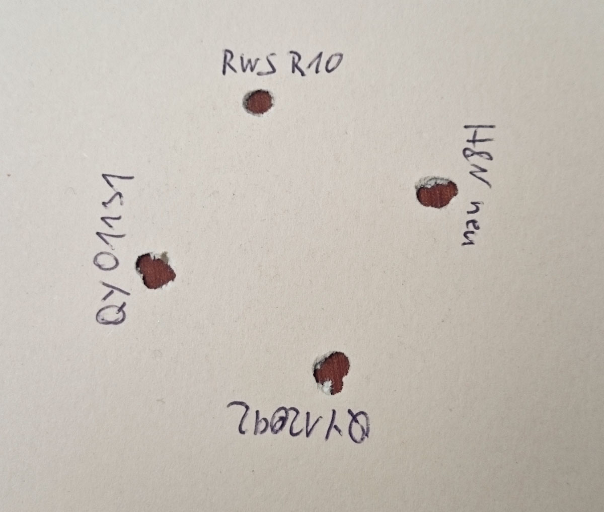

  • Ähnliche Erfahrung habe ich ebenfalls gemacht mit der H&N Finale Match.
    Auf Empfehlung habe ich diverse Chargen der Quing Yuan erhalten und auch ausgeschossen. Auch da waren die Ergebnisse unterschiedlich.
    Alles geschossen auf 10m á 5 Schuss aus der LP10e eingespannt.
  • H&N Diabolos einen Formhälftenversatz haben
    Da hat der Werkzeugbauer wohl einen Fehler gemacht. Wie man das Produkt seitens H&N dennoch an den Kunden verkaufen kann, verstehe ich nicht, zumal die Diabolos schon vorher in der Kritik standen.

    Nochmals zur Verdeutlichung:
    betrachtet mal die Breite des Führungsrings obere und untere Hälfte, sowie den Kantenversatz in der Tallie.
    solche Masseverschiebungen (Unwuchten) haben nunmal enorme Auswirkungen auf das Schussbild.
    H&N hätte einen soIchen Produktionsfehler erkennen können und die Diabolos entsprechend günstiger Verpacken müssen.
    Gruß HdR
    RWS Ø4,49 mit 7,0mm
    JSB Ø4,49 mit 7,2mm

    ja 12€ sind schon heftig, aber beim Einzelhändler pro Dose normal. Das ganze war ein Test (Vorauswahl) wieso sollte ich da gleich 10 Dosen kaufen?
    Meine Betrachtung find ich gar nicht fraglich, zumal Rotationsunwuchten den Großteil der Streuung ausmachen.
    (Schau dir einfach nochmal die Gif-Animation an, vielleicht braucht es den zweiten Blick)
