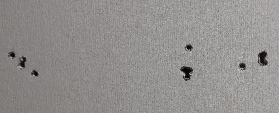

Hier nun die einzigen drei 5er-Serien, welche auf einen Karton in der Entfernung von 25 Metern am Schluss geschossen wurden.
Von links nach rechts:
Teenex Slow Pistol
SK Pistol Match
Eley Match Slow Pistol
Leider war kein Massstab zur Stelle, um die Streukreise auszumessen.
Bezogen auf Eley Match Slow Pistol (rechts aussen), die ein Schussbild von geschätzten 20 mm aufweist, lassen sich die beiden anderen Werte in etwa auswerten.
