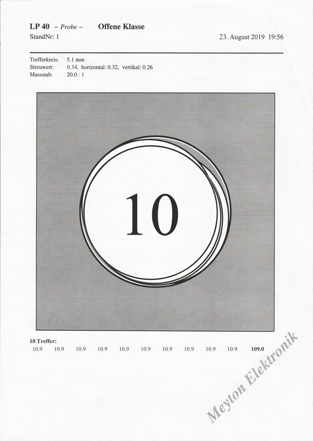

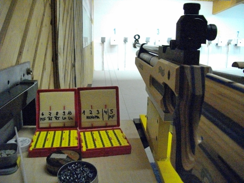

    Zum Einsatz kam ein relativ neues Vereinsgewehr, bei dem der Munitionsdurchsatz hoch und die Pflege klein war. Das erste Schußbild wurde so geschossen wie das Gewehr im Verein abgelegt wurde. Lauf nicht gereinigt, Allerweltsvereinsmunition. Ein Streukreis von 8,7mm.
    Danach hab ich ordentlich Geputzt und die Qualität der Diabolos von Serie zu Serie nach einigen Kriterien ausgewählt. Das Sortieren hat einen ganzen Nachmittag verschlungen.

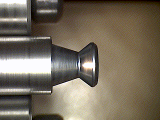

    Kelch-, Kopffasenexzentrizität und Mantelflächenversatz. Bei letzterem, eine Sichtkontrolle unter Beachtung der pulsierenden Glanzlichter. (Diese drei Formfehler stellen immer einen Massenversatz dar, d.h. der Schwerpunkt des Geschosses liegt nicht auf der Rotationsachse).
    Bei den Besten der so ausgesuchten Diabolos wurde bei zwei Serien sogar der vordere und hintere Führungsring mit einem Fettkissen ultraleicht nachgefettet. Nach jeder Testserie wurde ein mal mit einem VFG-Filz durchgezogen. Der Lauf wurde aus anderweitig gemachter Erfahrung zwischen der Klemmung mit Sandbeutel abgedeckt. Was natürlich praxisfremd ist.

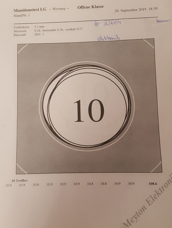

    Vielleicht hatte ich bei einem Schußbild auch nur viel Glück. Pech jedenfalls bei der Voreinstellung der Disziplin. Habs dann aber durchgezogen. Streukreis 5,1 bleibt 5,1, nur bei den vielen 10,9ern wurde es mir etwas mulmig.

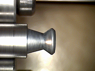

  • Hab leider keine aktuellen GIFs. aber so in etwa musst Du dir das vorstellen.
    Durch den Einsatz einer speziellen Lichtquelle ist das Ergebnis besser.
  • So,
    Das Diabolo hoppelt weil an beiden Kegeln ein Formhälftenversatz vorhanden ist.
    Sichtbar an der hin und her springenden Talienkante und wechselnden Breite des vorderen Führungsrings. Wenn man den Planlauf der Kopffäche betrachtet besser noch zB, mit dem Finger die obere Kante des Führungsrings berührt, wird man merken dass der Rundlauf des Kopfs gut ist.
    Als Nachtrag noch ein Standbild bei dem man die Formhälftenverschiebung erkennen kann.

  • Hallo HDR,
    ich habe doch noch kurz die Zeit gefunden nochmals zu testen. Nach der weiteren Modifikation vom Monoblock die wir letze Woche noch schnell durchgeführt haben, habe ich doch noch getestet und eine weitere kleine Verbesserung erzielt.
    Ich habe nun mit meinen Serien weitergetestet und bei den meisten Serien auch eine leichte Verbesserung festgestellt.
    Dies ist nun ...alles ohne Sandsack (was ja an meiner Halterung eh nichts nutzten würde) auf meinem Gewehr*schmunzel* das beste Schussbild.
    Da ich im Moment etwas unpässlich bin, dazu noch einige Termine, kann ich leider erst wieder Ende Oktober weitermachen mit den Versuchen. Auf jeden Fall mal vielen Dank für deine Hilfe (mit Wissen und Maschinen :-)) )
  • Hi Billy,
    egal wie und wann. Ich freu mich jedenfalls sehr wenn’s weiter geht. Fehlen doch noch 4 Zehntel zu einer 109er Serie. Andersrum ein nur noch 0,1mm kleinerer Streukreis.;)
