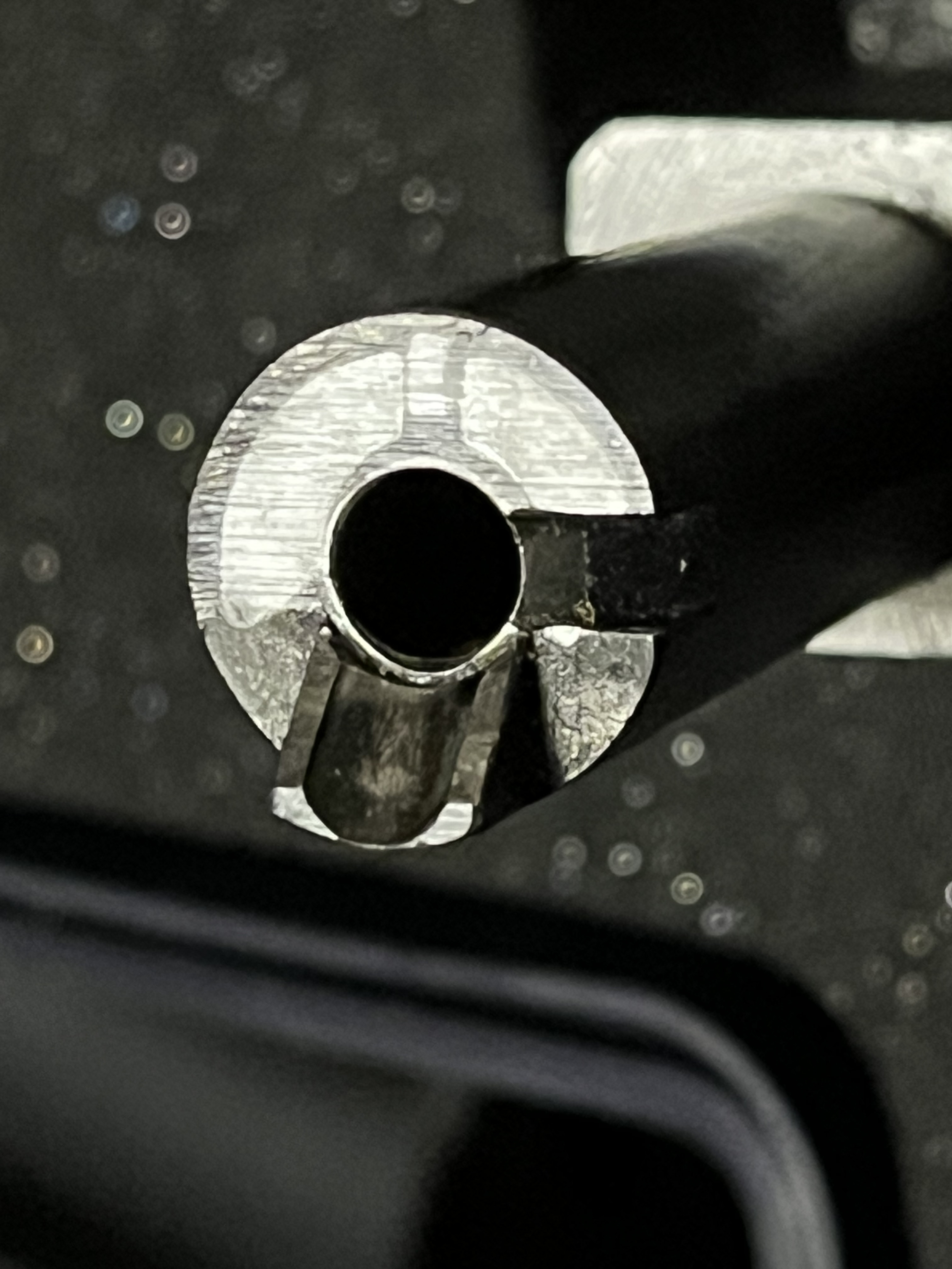

    Ich habe mir vor einiger Zeit eine etwas ältere Walther GSP .22 im Seriennummernbereich 95xxx zugelegt.
    Nun ist es so, dass etwas schwächer geladene Munition wie die SK Pistol Match oder RWS Pistol Match dazu führen, dass das Sportgerät nicht Repetiert.
    Meist verbleibt der Schuss im Patronenlager oder aber verklemmt sich mit ordentlicher Delle.
    Stärker geladenen Munitionssorten wie die Geco Semi-Auto repetieren sauber durch und es kommt zu keinen Störungen.
    Einmal zerlegen und reinigen hat keine Veränderung gebracht, bin mir auch unsicher welche Feder evtl. ausgetaucht werden könnte um das Problem zu beseitigen.

  • Hallo RDCT,
    Schau mal ob das Patronenlager verbeult ist vom Trockentraining.
    Einführen lässt sich die Patronen dann eventuell auch etwas schwerer wenn Du die von Hand einführst, wenn Du die Patronen rein repetierst merkst Du das nicht.
    Wenn die Patronen zündet legt sich dann die Hülse um die Beule und lässt sich nur mit verstärkter Kraft ausziehen.
    Das würde erstmal erklären wenn die Waffen nur mit stärkerer Munition repetiert.
    Grüße No.limits

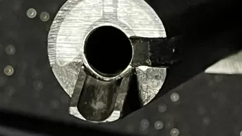

    Ich bin an den Schrank und habe ein paar abgeschlagene Hülsen, Patronen und Pufferpatronen von Hand eingeführt. Gingen alle recht smooth rein und raus, je nach Zustand versteht sich.
    Hier ein Foto, meiner Meinung nach sieht das Patronenlager recht ordentlich aus.

  • Hallo, also wenn du eine bereits gebrauchte GSP gekauft hast und durch den Vorbesitzer die Feder nicht kurz vorm Verkauf gewechselt wurde, dann denke ich nicht, dass die Feder zu stramm und Ursache für dein Problem ist. Ich würde mir erstmal den Weg des Verschlusses ansehen, ob dort hartnäckige Verschmutzungen sind oder starkes Spiel. Bei meiner Hämmerli hat z.B. der Wechsel auf ein anderes Schmiermittel mit Keramikteilchen (Guncer von Ballistol) viel gebracht. Von Schöneberg gibt es übrigens auch eine etwas strammere Patrone, die Pistol Match Special. Mit den beiden Mitteln (Öl und Patrone) habe ich bei meiner Hämmerli dieses Problem in den Griff bekommen.
  • Hier ein Foto, meiner Meinung nach sieht das Patronenlager recht ordentlich aus.
    Ja das kannst ausschließen, dann kann es fast nur die Reibung sein die Wiegand angesprochen hat oder eine zu starke Feder.
    Wenn Der Vorbesitzer eine stärkere Munition geschossen hat kannte er das Problem nicht.
    No.Limits
