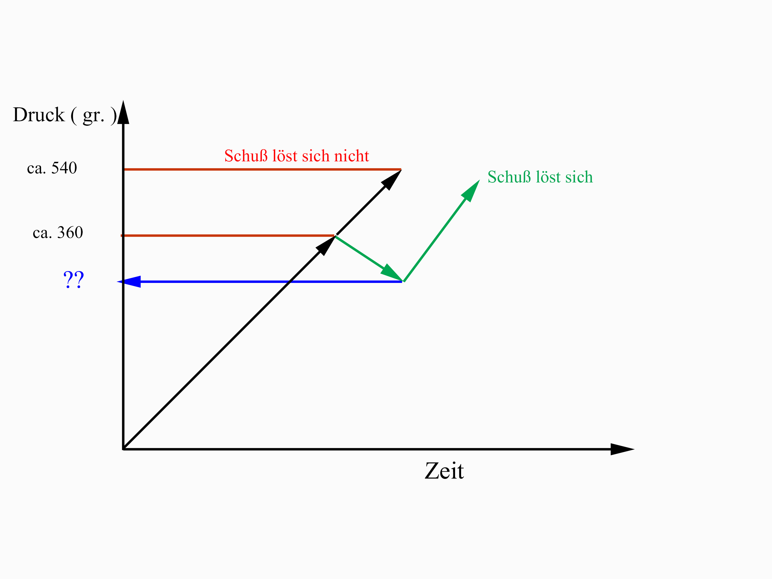

ich habe jetzt nach 6 Monaten meine LP 500 Meistermanufaktur endlich vollständig. Weil der elektronische Abzug nicht Lieferbar war wurde zuerst ein mechanischer Abzug verbaut.
Am 27.11 konnte dann mein Waffengeschäft den elektronischen Abzug einbauen.
Jetzt fangen die Probleme an.
Wenn ich nach dem erreichen des Druckpunkts den Druck weiter erhöhe löst der Schuß nicht aus.
Erst wenn ich nach erreichen des Druckpunkts den Druck minimal reduzieren und dann wieder erhöhe wird der Schuß ausgelöst.
Habe das Problem schon an Walter weitergeleitet aber noch keine Reaktion erhalten.
