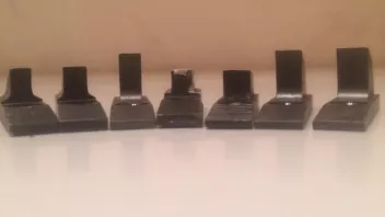

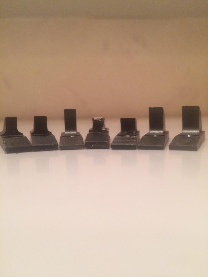

  • Also nochmal,
    der Denkfehler liegt daran das Du nur immer das Korn erhöhst, das ist aber nur mittel zum Zweck, wenn man ein höheres Korn verwendet muss, und das ist eigentlich die Absicht die Kimme auch erhöht werden.
    Absicht deshalb weil man den Freiraum unter der Kimme benötigt, um mit dem Griff arbeiten zu können.
    Ich hab auf die Schnelle kurz einige Korne, ich denke auch von Steyr zusammen gestellt, Du siehst es gibt nicht nur unterschiedliche breiten sondern auch höhen, diese werden auch für z.B. Hornhautverkrümmungen gebraucht.
  • Danke für Deine Mühe und die Illustration. Genauso hab ich es auch verstanden.
