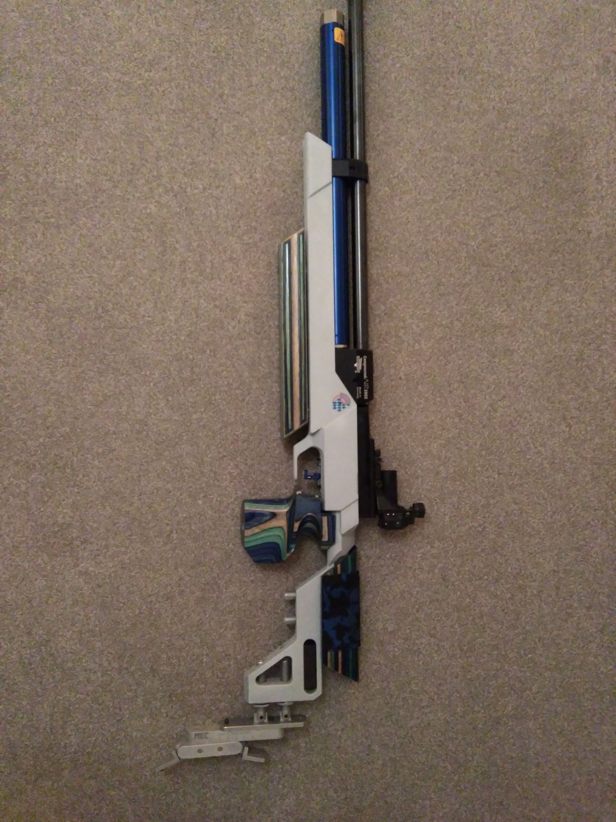

kurzer Erfahrungsbericht von mir zu diesem Thema: Ich schieße auch LG frei. Mein Hals ist ziemlich lang. Als die Verstellung der Schaftkappe noch nicht freigegeben war, hatte ich reichlich Visierlinienerhöhung drauf, damit ich überhaupt in den Diopter schauen konnte. Nach der Freigabe habe ich die VLE abgebaut und die Schaftkappe nach unten verstellt. Zwischenzeitlich habe ich auch die Vorderschafterhöhung auf ca. 110 mm erhöht.
Etwa zwei, drei Monate nach Umstellung der Vorderschafterhöhung gingen meine Ergebnisse um einige Ringe nach oben. Wobei ich das nicht nur an dieser Änderung festmachen will.![]()

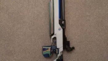

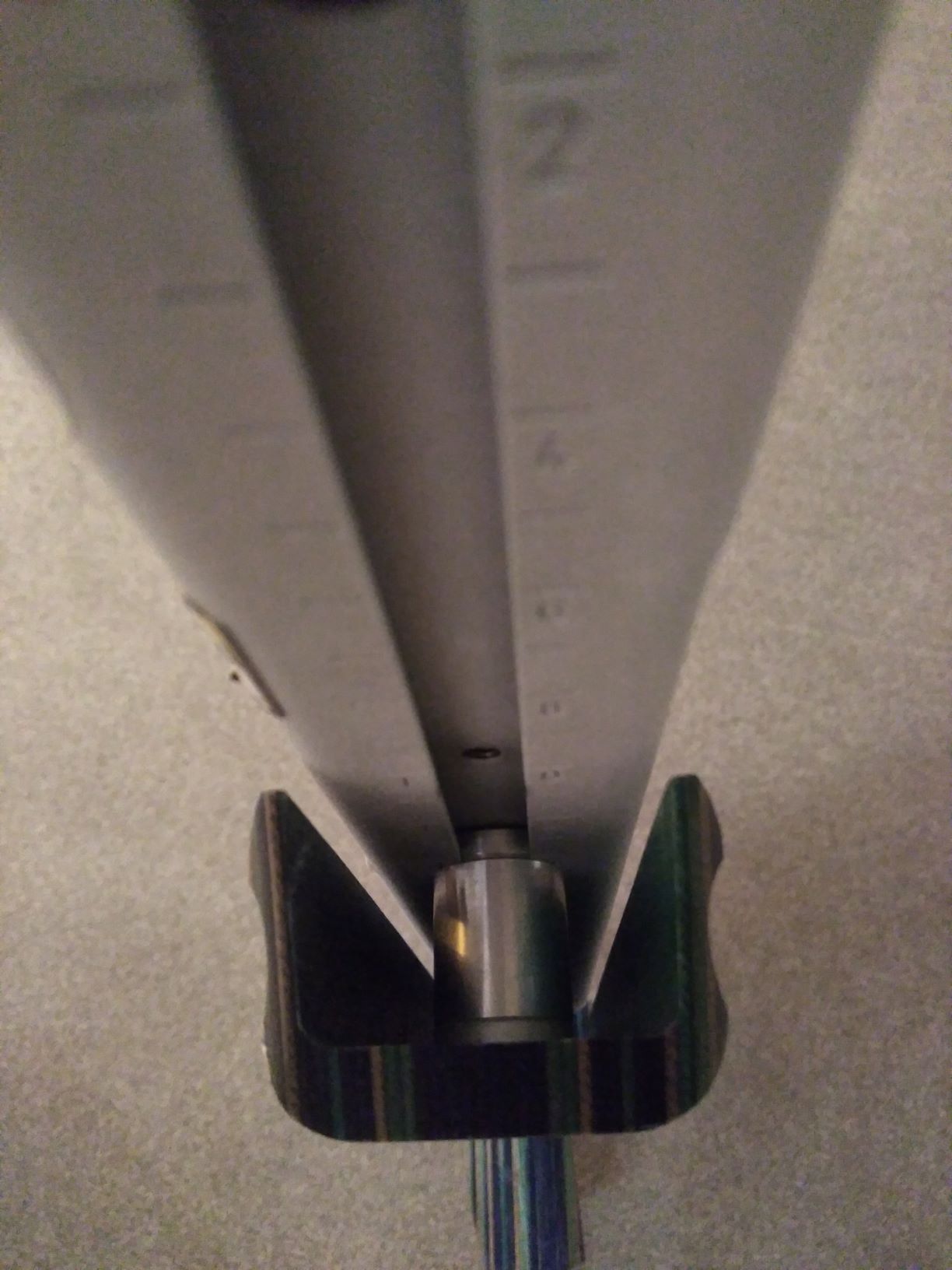

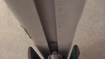

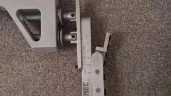

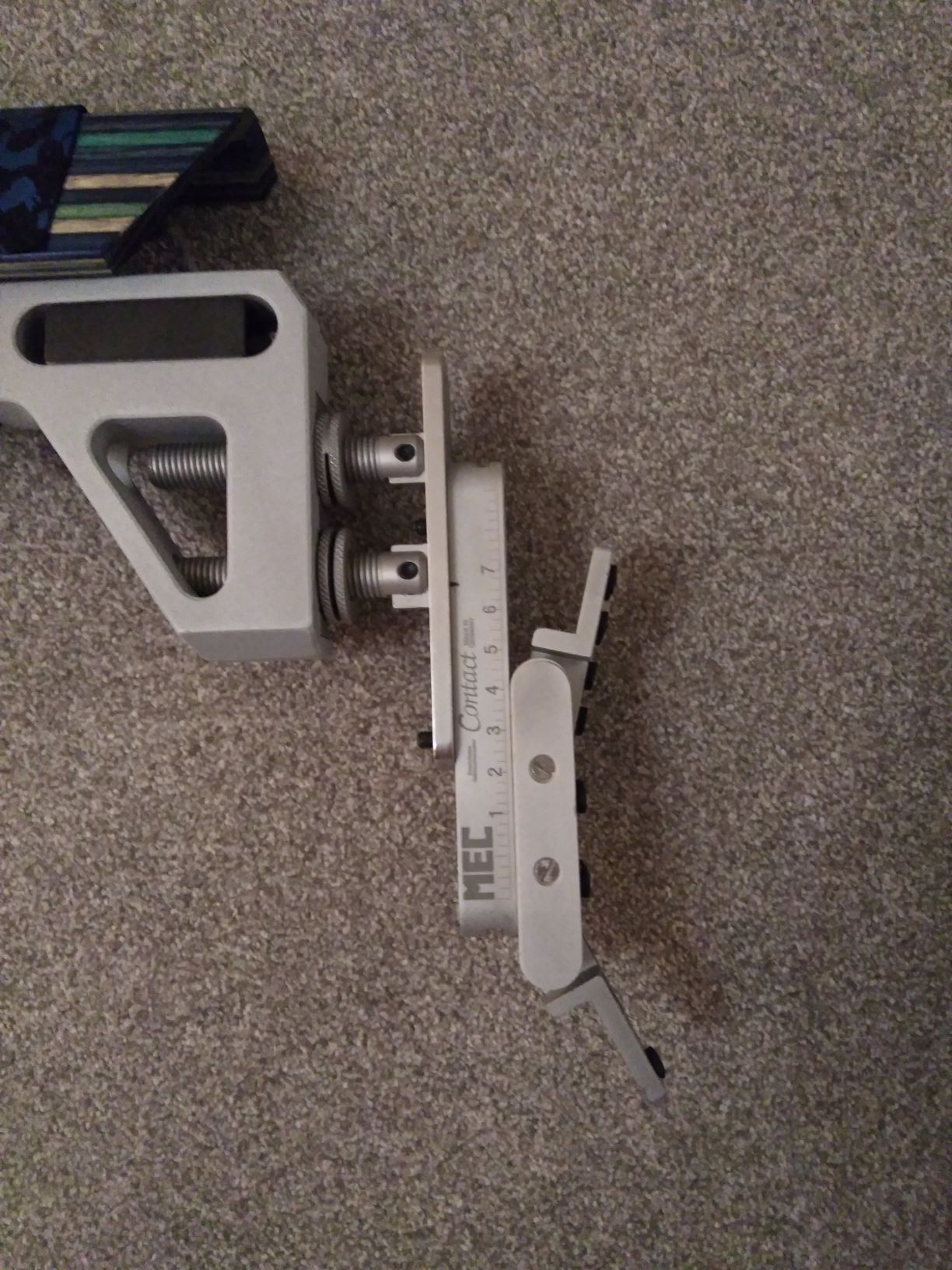

Hallo Tom,
hier noch die versprochenen Bilder.
Ich hoffe, Du kannst grob erkennen, wie ich die Schaftkappe nach unten versetzt und den Vorderschaft zusätzlich erhöht habe.
