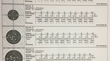

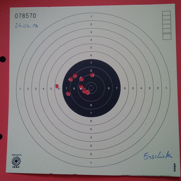

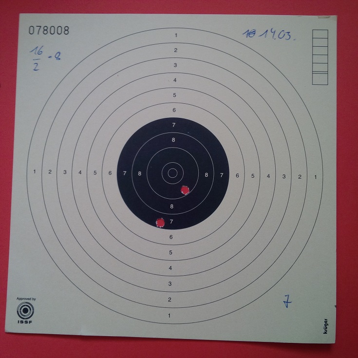

    Erstes Lupi Training mit der Vereinspistole FWB LP65. Das Korn ist leider zu schmal, ansonsten ging es erst einmal darum eine Routine beim Aufbau zu erarbeiten (Stand, Atmung, etc)...
    21.03.2018

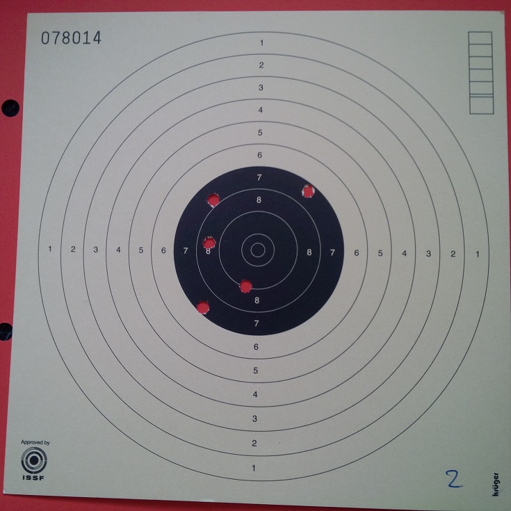

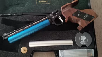

    Erstes Training mit der Leihwaffe Steyr LP10. Gleich ein ganz anderes Gefühl als mit der LP65 (logischerweise). Der Griff ist nicht wirklich passend für mich wie mir scheint, aber das ist ja verständlich. Inwiefern ich an der Lupi herumstellen darf muss ich noch eruieren. Ich habe ziemlich viel an der Pistole selbst herumgestellt um ein halbwegs ordentliches Trefferbild zu bekommen und wenigstens ab und an mittig zu treffen. Der Kollege hat leider 3 Dioptrien, das sieht man wohl auch an der ersten Scheibe.
    25.03.2018

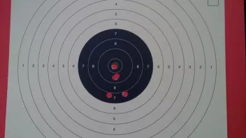

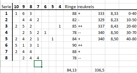

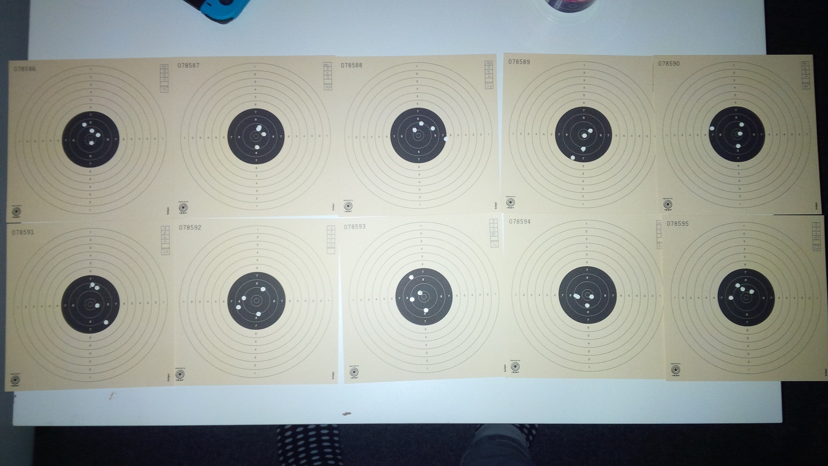

    Zweites Training (Steyr LP10). Bis zur Scheibe Nr. 4 habe ich immer mal wieder 2-3 Klicks hoch und runter bzw rechts und links gestellt, Mittlerweile sollte es allerdings passen. Ich werde beim nächsten Training nochmal 10 Schuss auf eine Scheibe machen um eine Tendenz herauszufinden.

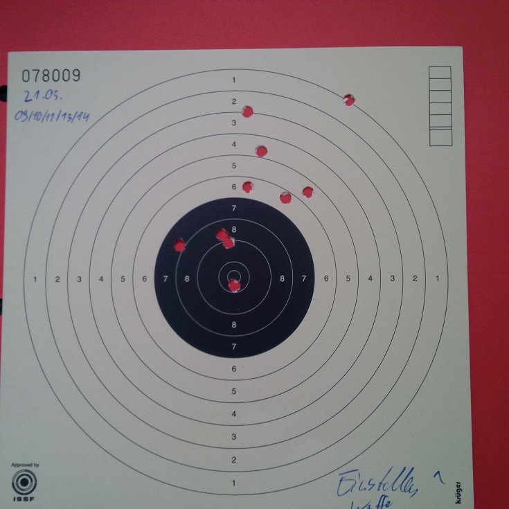

  • 21.03.2018
  • Ich sehe Talent, aber noch unzureichende Haltekraft, und Ermüdunsgerrscheinungen. Soweit alles gut.
    Herumstellen kannst Du, solange Du dann wieder auf die Ausgangsparameter zurückstellst. Also schreib's Dir auf und vergiß die Rückstellung vor Rückgabe nicht.

  • Carcano Danke für die Blumen. Dass die Haltekraft und Ausdauer noch nicht da ist, habe ich gemerkt. Man sieht es am 21.03. wie die Streuung größer wird bei der letzten Scheibe.

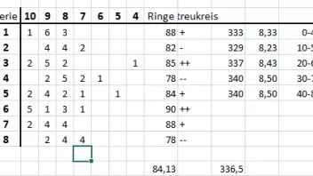

    Bastian Ich habe mir soeben das Buch "Olympisches Pistolenschießen" bestellt. Bis zu seinem Eintreffen könnte mir eventuell jemand erklären, wie man beim Training auf die weiße Scheibe korrekt vorgeht. Ich habe doch, wenn ich alleine trainiere, keine Rückmeldung, ob ich etwas richtig oder falsch gemacht habe.
    Zum Thema Ringe zählen: Ich wollte schlicht und einfach sehen, wo ich stehe. Am 14.03. war ein B-Lizenz-Trainer da (natürlich nicht für mich), der mir in einer Stunde im Schnelldurchgang ein paar Dinge gesagt hat. Auch er meint, sie trainieren im Leistungszentrum so gut wie nie auf eine Scheibe, sondern vorrangig auf die weiße Scheibe, Quer- oder Längsbalken.
    Deine Fortschritte werden sich auch in einem kleiner werden Streukreis zeigen:).
