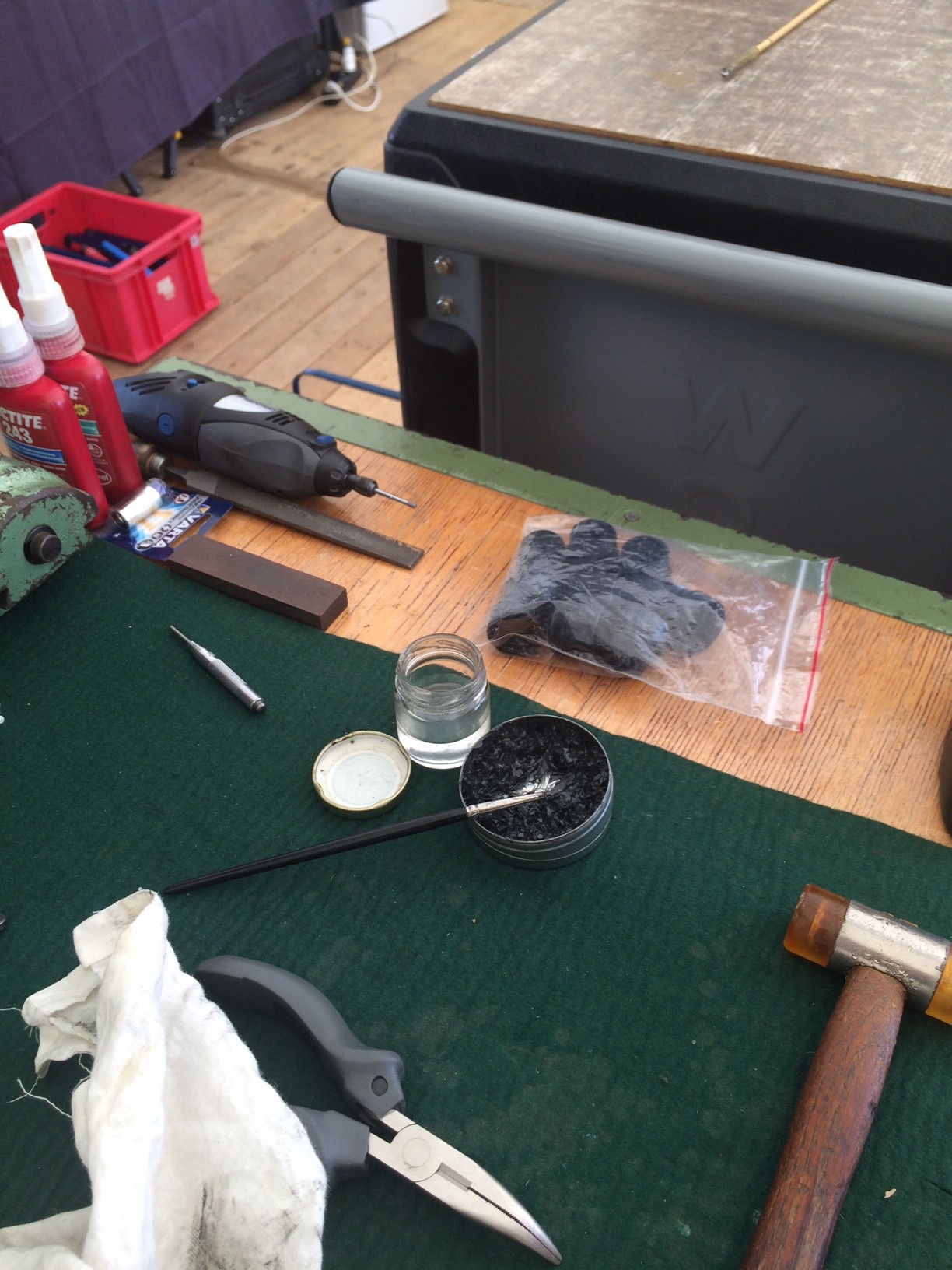

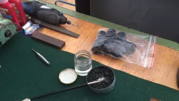

    Francesko Reppich, Inhaber von Morini, die arbeiten nur mit Silikonöl und mit Graphit Paste, je nach Einsatzbereich und egal ob Luftdruck- oder KK Waffen.
    Das Silikon Öl kommt an die gleitenden Teile / Flächen, Die Schrauben und Gewinde bekommen die Graphit Paste.
