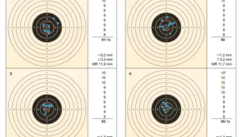

Griff so richtig? Problem Feinkorn (Ausreißer nach unten)
- Pistole
Lusche72 -
30. März 2018 um 17:43
Woran könnte denn das Feinkorn liegen,....oder ... wie könnte es produziert werden ...??
Eine Aufzählung der Möglichkeiten wäre an dieser Stelle sehr hilfreich und öffnet dem Schützen den Horizont auf Dinge zu achten, die er als Selbstverständlich akzeptiert hat.
Mit einer hilfreichen Auflistung könnte er zumindest im Ansatz nach dem Ausschlussverfahren Ursachen entweder eliminieren, oder eingrenzen und an deren Beseitigung arbeiten, bzw. versuchen zu überprüfen ob diese Ursache für ihn relevant ist.
Matze

Wie würdet ihr 2 denn dem ursprünglichen Problem mit dem hängenden Korn begegnen ????

1) Konditionsmangel im klassischen Sinne schliesse ich auf Grund des Schussbildes aus, dafür ist die vertikale Schußlinie nicht lang genug.
2) Vorderlastige Pistole hätte im Zusammenhang mit zu lange Zielen ein ähnliches Schussbild wie Konditionsmangel. Die Vorderlastigkeit hätte auch mehr seitliche Streuung zur Folge denke ich....Oder,... Vorderlastig wäre zu einfach.....
3)Zu langes zielen lässt gerade bei Jungschützen (egal welches Alter) die Streuung über die ganze Scheibe zu. bei geübteren oder talentierteren könnte das Schussbild schon so passen.
4) Ein nicht passender Griff ist es eh immer, wobei viele Schützen auch mit nem Tannenzapfen als Griff schiessen können und erst mit einem gut angepassten Griff merken wie entspannend ein guter Griff sein kann. Die Ergebnisse werden gleichmäßiger.
5) Griffneigung kann sehr oft und viel helfen, wobei sich die notwendige Griffgeometrie eines bereits angepassten Griffes doch noch leicht ändern kann.

Das mit den Lichthöfen, Schlitzbreiten und so hab ich noch nicht so raus,.....
Ich hab zwar selber ein visuelles Problem beim Zielen,...hab das allerdings bislang auf die Schießbrille geschoben oder auf mein Sehempfinden, weil es teils nur halbseitig in der Visierung ist (das Problem) und durch eine kurze rechtsbewegung des Kopfes oftmals plötzlich verschwunden ist. Kurz...das optische Problem hab ich einfach noch nicht verstanden....
Die Lichthöfe habe ich relativ eng eingestellt, da ich eine relativ gute Halteraumruhe habe; ist aber wirklich nicht ganz einfach zu bereifen, welche Stellung jetzt am Besten für ein ist (dödel da immer noch rum). Auch kann ich zu 90% vorhersagen, ob der Schuss gut oder schlecht war.
Wahrscheinlich liegt es wirklich mit am Griff, da die Handauflage zu klein ist. Ich bemerke auch wirklich, dass ich Schwierigkeiten haben Kimme/ Korn im Einklang zu halten und ich dann ab und zu auf Feinkorn gehe. Geht dann der Schuss los, weiß ich auch, dass es keine 9 mehr ist (meist dann sogar ne 7).
Auch merke ich, dass irgendwann die Sehkraft nachlässt, so dass ich das Korn nicht mehr ganz so scharf (insgesamt im späteren Verlauf Probleme mit der Visierung habe) sehen wie am Anfang (lege öfters kleine Pausen ein, mache die Augen zu und das hilft mir).
Gearbeitet habe ich auch wirklich am Abzugsverhalten (unbewusste Schussauslösung). Jedoch kann man daran nicht oft genug arbeiten (mache da immer noch einige Fehler; insbesondere am Ende einer Serie).
Ferndiagnose ist wirklich schwierig. Es wurde mir aber sehr gut geholfen.
Griff ist jetzt wesentlich besser eingestellt und ich weiß jetzt auch, dass ich da noch was verändern muss.
Auch werde ich mal das Schießen auf einer weißen Scheibe mit in mein Training einbauen.
In diesem Sinne.... vielen Dank noch einmal an alle!

Das diagnostizierte Feinkorn, wie entsteht es? Wurde es anhand des Schussbildes erkannt oder tatsächlich beim Auslösen?
Was Du orange eingezeichnet hast plus die tiefen 9er, erkenne ich als nicht mit den Augen auf dem Korn oder Inkonsequenz.
Denn wenn man es erkennt beim Zielen - absetzen!
Passiert es beim Auslösen gibt es so viele Fehlerquellen. Spannungsverluste, Griff, Position des Abzugfingers.
Zum Erkennen - Weiße Scheibe!
Die gelb markierten Schüsse, sehen für mich wie abgedrückt" aus.

Hallo!
Ich wollte Euch kurz Feedback geben.
Trotz Ferndiagnose konnte ich sehr viel lernen und verbessern.
Die Scheiben 1-2 sind vor und die Scheiben 3-4 sind nach meiner Umstellung gemacht worden.
Folgende Tipps waren insbesondere sehr hilfreich.
1.) Augen zu und dann die Waffe ins Ziel heben. Dann schauen wo das Korn steht. Bei mir war es immer rechts. Nun habe ich den Griff paar Grad nach rechts gedreht (damit der Lauf ein Tick mehr links ist) und das Korn ist jetzt perfekt ausgerichtet.
2.) Wie verändert sich die Waffe, wenn die Finger nacheinander angespannt werden. Klar wurde mir dann, dass der Griff vorne zu eng war. Dieses habe ich jetzt korrigiert (vorne werden die Finger nicht mehr "gequetscht").
3.) Weiße Scheibe hatte ich nicht so richtig auf den Zettel ;-)! Heute probiert ... ist nicht schlecht, da man sich komplett auf das Abziehen konzentrieren kann.
4.) Deutlich wurde mir jetzt, dass der Griff einen erheblichen Einfluss auf die Schießleistung haben kann. Sollte man nie unterschätzen und von Anfang hier mit den Focus drauf legen.
5.) Wenn der Griff richtig eingestellt ist, wie entspannt plötzlich das Schießen ist :-)!
So jetzt kann die Landesmeisterschaft kommen :-)! Vielen Dank noch einmal an alle; ist eine tolle Community.
Besonderen Dank noch einmal an Matze für Tipps 1-2!!!!! War super hilfreich!
Glückwunsch, schaut richtig gut aus. Ich hätte jetzt noch den Impuls, vielleicht 1-2 Klicks runter zu drehen. Oder wäre das zu früh?
Also ich mag die nicht so gerne und nutze lieber eine schwarze Bestell-Nr. 3040 denn auf der weißen Scheibe neigt man dazu sich an den Löchern zu orientieren
hunter ---> ja, da hast Du recht. Jedoch ist diese Auswertung von der "Schießbahn" aus meinem Keller. Das sind leider nicht ganz 10 m sondern 9,5-9,6. Daher passe ich meine Knifte nur auf einer "richtigen" Schießbahn mit 10 Meter an.
Axel --> ja, da hast Du recht. Ich habe mich auch an die Löcher orientiert. Ist ein guter Hinweis auf komplett schwarze Scheiben zu schießen. Dann ist jegliche Orientierungshilfe weg.
