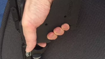

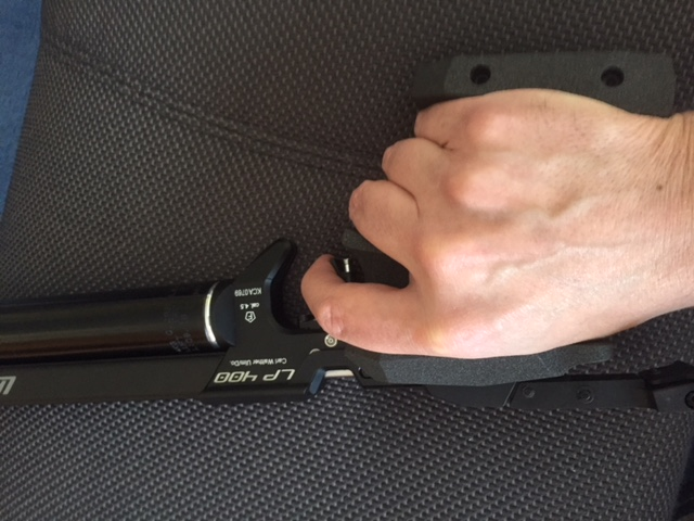

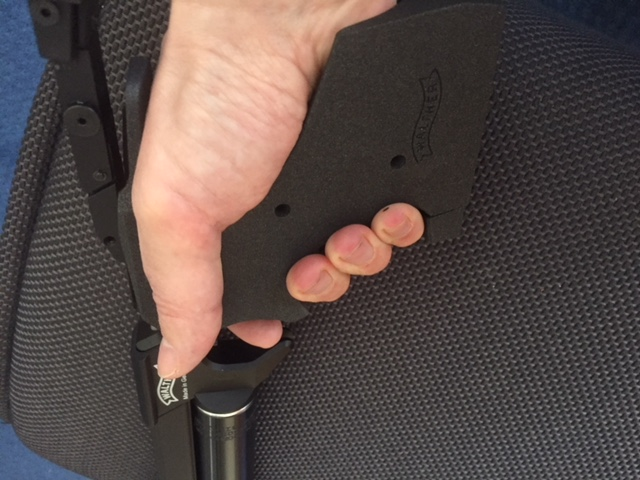

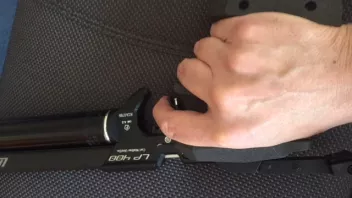

    ich habe noch einmal eine Frage an die Profis. Nach einer Weile habe ich Probleme Kimme, Korn richtig auszurichten. Meistens sackt das Korn nach unten (Feinkorn) und ich verreiße dadurch nach unten. Sicherlich ist mir klar, dass das wahrscheinlich auch mit der Muskelkraft im Arm zu tun hat. Ich wollte mich nur vergewissern, ob ich meinen Griff richtig eingestellt habe. Daher habe ich als Anlage paar Fotos beigefügt. Wäre nett, wenn jemand mein Problem beurteilen könnte.

  • Wenn ich das richtig sehe passt Dein Griff nicht. Fingerlage, Seitenanlage Handballen und die Griffneigung.......
    Schau doch mal ob Du den Griff flacher stellen kannst.....
  • Nein,...es wird bestimmt eine Schraube geben um die Griffneigung zu ändern,....
    Lösen,...Neigung flacher machen. Fest schrauben,....
    Wahrscheinlich oder möglicherweise übt dann der kleine Finger zu viel Druck aus und zieht die waffe runter.
    Das ganze lässt sich eigentlich am besten life prüfen und ändern.....
    Schade um den schönen protouch Lack.....
  • Ja, gibt es. Werde ich probieren.
    Mit der Handauflage hast Du leider recht. Die ist zu kurz und leider gibt es das nicht als Zubehör. Habe eben in einem anderen Forenbeitrag gelesen, dass man diese natürlich selbst verlängern kann. Jedoch nur bei einem Holzgriff. Fällt also bei mir weg.

    So, habe meinen Griff angepasst. Geh gleich mal in den Keller und schau mal ob es besser ist :-)!
  • Danke Matze!
    Ich kann den Griff bis max. 10 Grad neigen. Habe ich getan. Dadurch sind sich auch Daumen und Abzugsfinger "näher" gekommen. Auch Handballen ist jetzt ein kleines Stück dichter am Gelenkt (natürlich nicht optimal ---> 2cm fehlen).
    15 Schuss eben gemacht und keinen Abglitscher nach unten dabei gehabt. Werde das noch einmal probieren, wenn meine Muskulatur ausgeruhter ist (zu viele Murmel heute verballert und meine Frau schaut mich auch schon strafend an).
    Handballen werde ich mir dann noch verlängern!

  • Servus,
    Finde das der Griff auch zu sehr "Umfasst" wird, da passt das Volumen nicht,
    auch die Spreizung Abzugsfinger - Mittelfinger finde ich zu weit, das lässt sich aber über die Griffneigung und Justage der Fingerlage korrigieren,
    .. und Visierlänge maximal ausgezogen.... Mutig....
    ach ja, den Lack gibt es bei Walther im Zubehör, also ran an die Griffgestaltung 8)

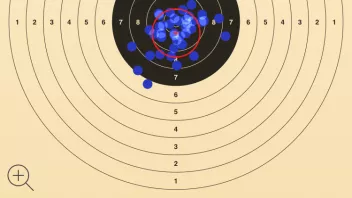

  • Hallo Lusche,
    was ich an Deinem Schussbild sehe sind eindeutige Zielfehler.
    Ich hasse Ferndiagnosen, aber im allgemeinen liegt der Fehler schon in der Arbeitsphase (Wenn Du nach dem Leitbild des DSB arbeitest, sch..... Ferndiagnose) Achte beim abziehen auf Dein Zielbild, mein Tipp "Weiße Scheibe.
    Zum Griff, da gibt's bessere Leute hier als mich, trau ich mich eigentlich nichts zu schreiben, da sich die Bilder nicht im Anschlag befinden. Ich hab das so oft mitgemacht, an der Theke Waffe gezeigt (in der alten Zeit durfte man das noch - jüngere oder genauere Menschen einfach überlesen), Griff beurteilt, vor der Scheibe dann ein ganz anderes Bild.
    Ein Griff ist sehr wichtig! Aber mit dem Bild der Scheibe, gibt es wichtigere Baustellen.
    Bitte nicht zu negativ sehen! Du bist auf einem guten Weg!

  • Finde das der Griff auch zu sehr "Umfasst" wird, da passt das Volumen nicht
    Hallo Lusche,
    Gunslinger, hat absolut Recht, die Finger gehen zu weit um den Griff herum, auch seine Feststellung das die Proportionen nicht passen dürften!
    In wie fern und wo da nachgearbeitet werden muss, lässt sich so nicht feststellen.
    Das mit dem Lack ist zwar schön, aber das Holz wird so versiegelt das es den Schweiß nicht mehr aufnimmt. das ist kontra produktiv. Der Griff ist somit nicht viel besser als ein Kunstoffgriff........

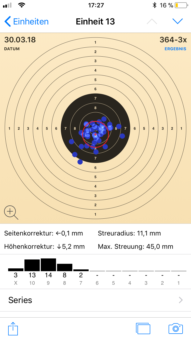

  • Meistens sackt das Korn nach unten (Feinkorn) und ich verreiße dadurch nach unten.
    Hallo Lusche,
    Feinkorn ist auch bei mir ein Zielfehler. Diese Info hat Lusche72 ja bereits bei der Beitragserstellung mitgeteilt.
    Mich würde daher interessieren, wo Du im gezeigten Schussbild ohne weitere Informationen die eindeutigen Zielfehler erkennst?
    Nach meiner Einschätzung ist das so ohne weiteres sehr schwierig. Die Treffer der von mir grün markierten Gruppe liegen zu tief. Die Ursachen für die tiefe Lage sind nicht zwangsläufig Zielfehler. Denkbar wären auch Halteruheprobleme oder Auslösefehler. Für die tief links liegende gelbe Gruppe kommen als Ursachen ebenfalls Auslöseprobleme in Frage.
    Diese Fragen lassen sich einfacher einschätzen, wenn mittels Zielweganalyse (z.B. Scatt) mehr Informationen vorliegen würden. Würde es sich bei den blauen Punkten um die Mittelpunkte des Zielens bei Kontrollzeit 1s handeln, würde ich Dir zustimmen. Aber selbst mit Zielwegdaten sind die Ursachen nicht immer eindeutig zu ermittelt. Die Beurteilung nur anhand von Trefferlagen kann meines Erachtens nur zu einer vorsichtigen Trendeinschätzung führen.

    ich danke Euch für die vielen hilfreichen Tipps.
    Mir ist klar, dass eine Ferndiagnose schwierig ist. Richtig ist sicherlich, dass mehrere Schwächen hier zusammen kommen.
    @ Lanfear Von Scatt-Auswertungen kann ich leider nur träumen. Gebe Dir aber voll und ganz recht, dass so eine Auswertung extrem hilfreich wäre. Habe mir TargetScan (fürs IPhone) geholt, um meine Schussbilder besser auswerten zu können. Ist immerhin ganz hilfreich. Auf eine weiße Scheibe habe ich bisher nicht geschossen; werde ich in meinem Training einbauen. Richtig ist, dass ich nach dem Leitbild abreitet. Eigentlich weiß ich genau, wo und wie ich abziehen muss. Jedoch verschwimmt dann plötzlich das Korn (nachlassende Konzentration), dann irgendwann fängt man an zu tattern und zieht nicht mehr sauber ab. Von daher kommen hier wohl mehrere Probleme zusammen an denen ich arbeiten muss (sicherlich auch Haltekraft ... kann man ja nie genug haben he he).
