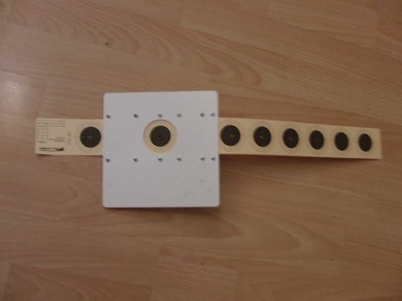

  • Hallo Andreas,
    genau soetwas habe ich entwickelt!
    Es wird wie ein normaler Streifenhalter in die Aufnahme gesteckt und nach vorne gefahren.
    Per Funk kann dann der Streifen jeweils zum nächsten Spiegel verfahren werden.
    Das Problem ist, dass man eine Seilzuganlage haben sollte die vor den Endpositionen jeweils die Geschwindigkeit vermindert.
    Natürlich ist die Transporteinrichtung schwerer als ein normaler Streifenhalter aus Pappe und wenn die Masse dann mit voller Geschwindigkeit in die Endposition fährt ist das nicht nur für die Elektronik schlecht.

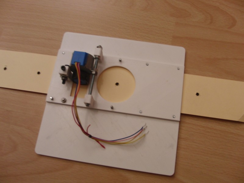

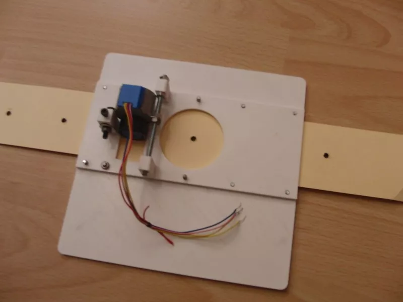

  • So sieht der Aufbau ohne Elektronik und Akku aus.
