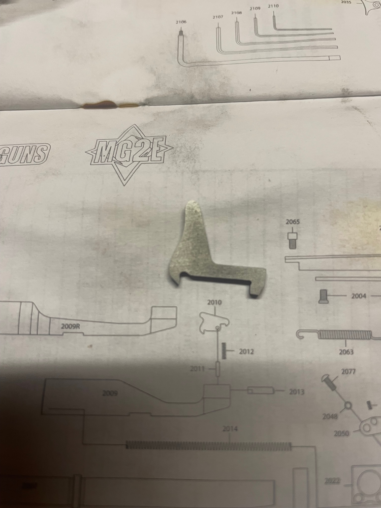

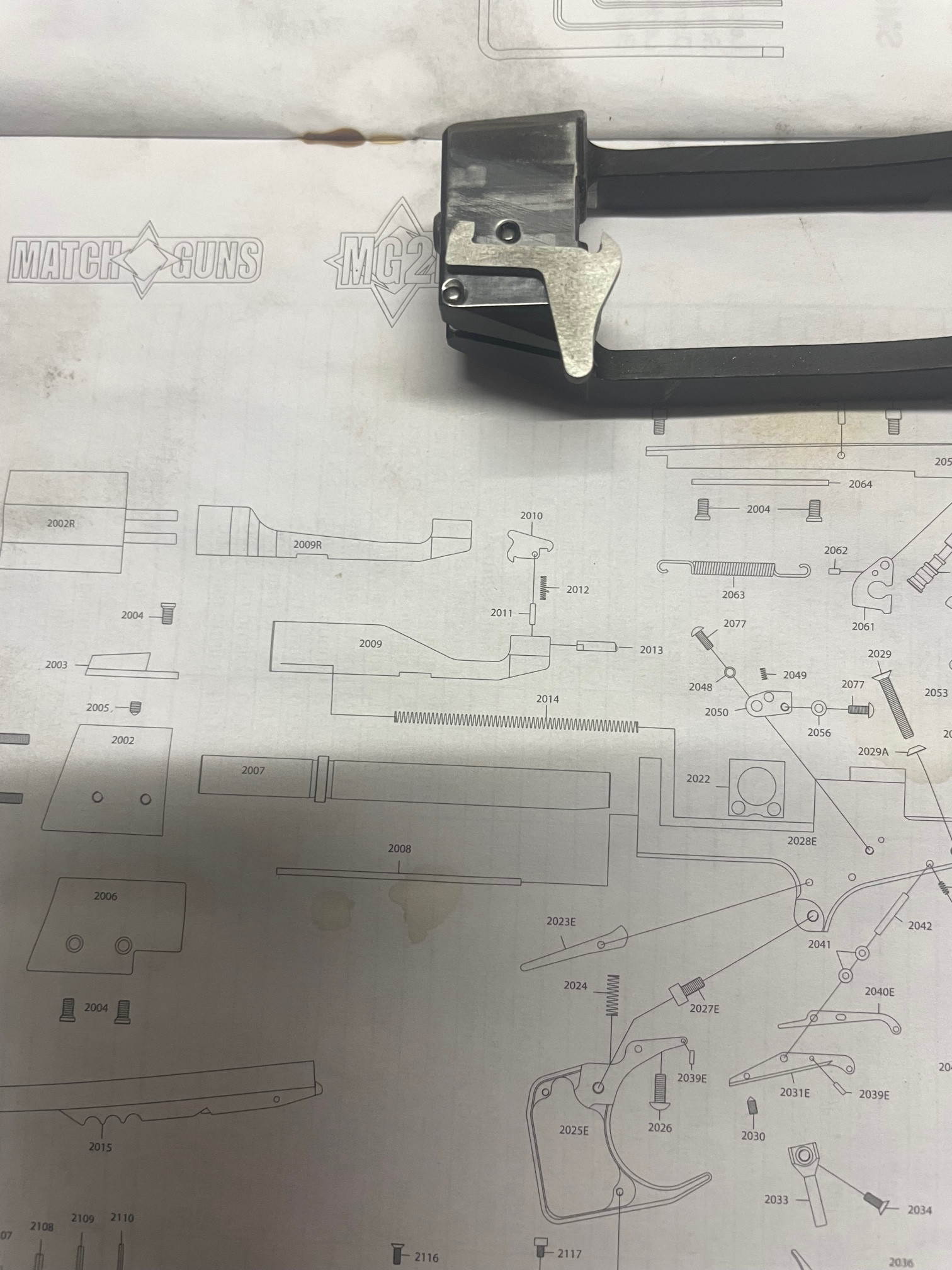

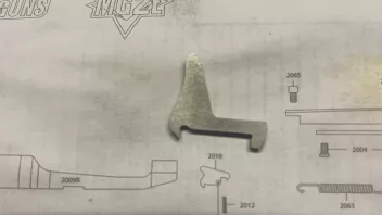

  • Hallo Empirator,
    es kann sein das Cesare das alte Modell des Auszieher gar nicht mehr herstellt. Ich hab auf der Tüte die alte Nummer mit den neuen Krallen drin.
    Hier noch die Fotos vom Objekt.
    Der Auszieher selbst hat kein Loch aber hinten am Eck einen dünnen Stift der durch den Verschluß geht und alles sichert. Eventuell ist der gebrochen oder herausgerutscht.
    Der mittlere Stift sichert den Schlagbolzen.
    grüße no.limits
