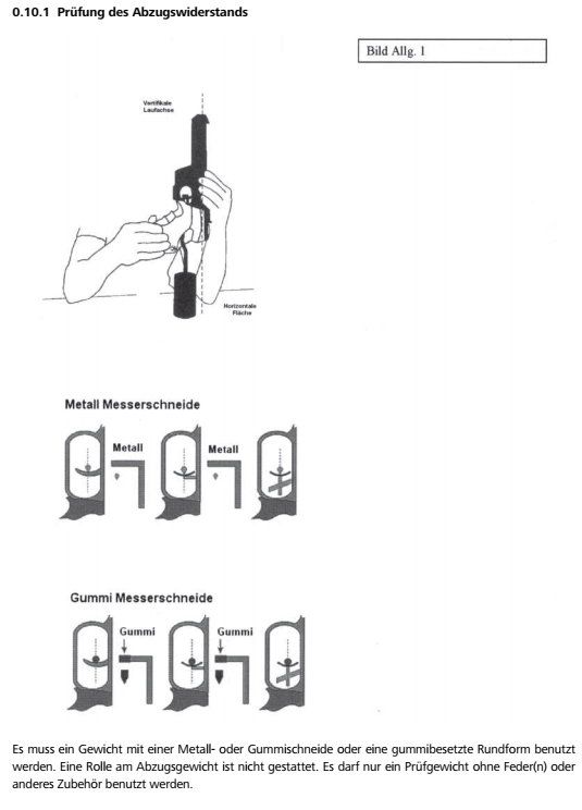

Wir hatte gerade eine Diskussion zum Thema das Abzugsgewicht einer Luftpistole richtig zu messen.
Es gibt ja diese Gewichte und die haben in der Regel einen Gummischlauch zum abnehmen je nach Art des Züngels. Sehe ich es richtig das wenn mein Züngel eine Kerbe hat, dass dann der Schlauch abgenommen werden muß um das Gewicht richtig einzuhängen?
Hätte vielleicht einer eine Quelle für denn richtigen Umgang mit dem Prüfgerät?
Ich frage deswegen da bei uns auf der Gaumeisterschaft plötzlich fast alle Pistolen ein zu niedriges Gewicht hatten und auch auf Hinweis der Schlauch nicht abgenommen wurde.
