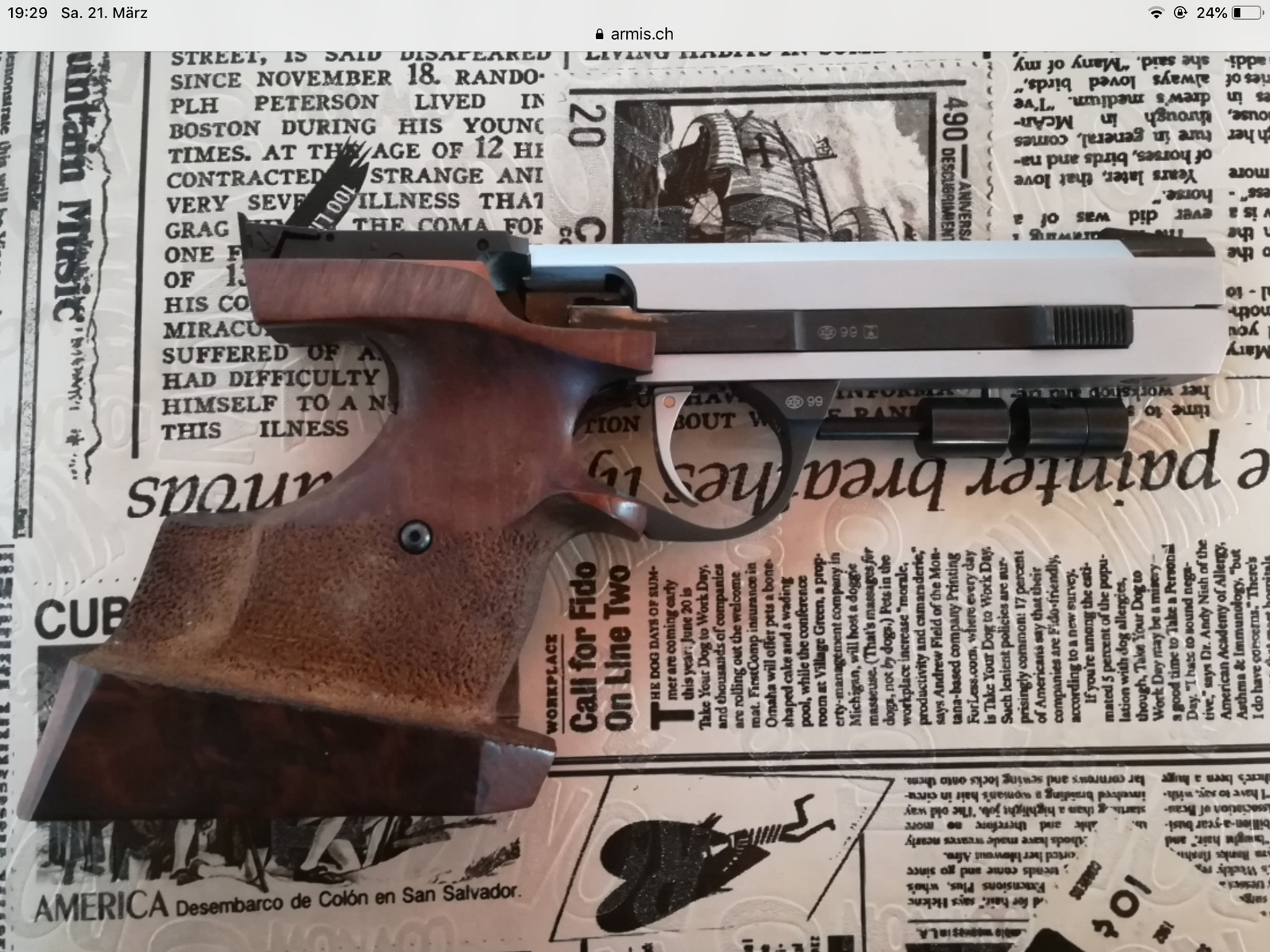

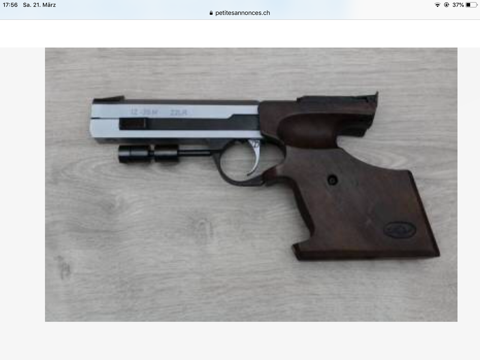

    Um welche Variante handelt es sich bei dieser Ausführung? Ist das ein Frankonia Modell oder gabs die auch so ab Werk?
    Kannst Du mir sonst noch was über diese Ausführung (und die KSP von Walther) sagen?
    Hintergrund meiner Fragen: Ich könnte für relativ wenig Geld eine KSP 200 oder eine Modell wie auf den Fotos erwerben.
    Ich besitze schon einige SpoPi‘s (u.a. auch eine AW93 Bjh. 1994) und es macht mir immer grosse Freude, mit den verschiedensten Modellen zu Schiessen! :)

  • Ich war zwar nicht angesprochen, gebe aber zwischendrin meinen Senf dazu: ich glaube nicht dass es eine Frankonia-Waffe ist, da ich weder Schlagstempel von Frankonia noch einen deutschen Beschuss entdecken konnte, aber vielleicht hat die Waffe ja doch diese Stempel Bundesadler und dann für Frankonia Würzburg die drei Buchstaben FWW untereinander. So sehe ich nur den russischen Beschuss.
    Die Modellbezeichnung legt die Vermutung nahe, dass es höchstwahrscheinlich eine für den Export gefertigte Waffe ist.
    Andererseits kenne ich diese am Abzugsbügel angebrachte Stange für Zusatzgewichte nur von Frankonia, aber das lässt sich sicherlich auch nachrüsten bzw. das könnte auch der Hersteller so angefertigt haben.
    Die Waffe hat keinen manuellen Verschlussfang, was mich in der Annahme bestärkt, dass Frankonia bei der Waffe nicht die Finger im Spiel hatte. Ich finde den nachträglich von Walther oder Frankonia angebrachten manuellen Verschlussfang aber ganz hilfreich. Da die meisten dieser Konstruktionen (auch der teilweise eingebaute automatische Verschlussfang) Sollbruchstellen am Verschluss darstellen, kann man aber auch getrost darauf verzichten.
    Der Griff ist keiner von der Stange.

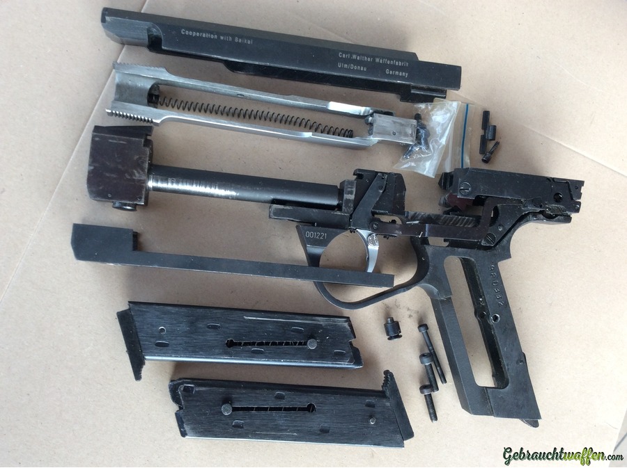

    Lass Dir doch noch Bilder von der zerlegten Waffe zusenden. Ein Foto von hinten auf das Patronenlager könnte zeigen, inwieweit der Bereich um das Patronenlager bereits durch den aufprallenden Verschluss breitgeschlagen ist.
    Das soll dann unweigerlich zu Dopplern führen.

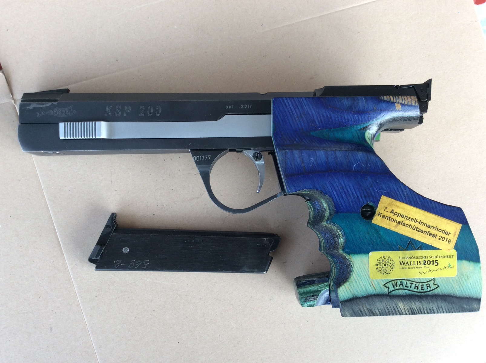

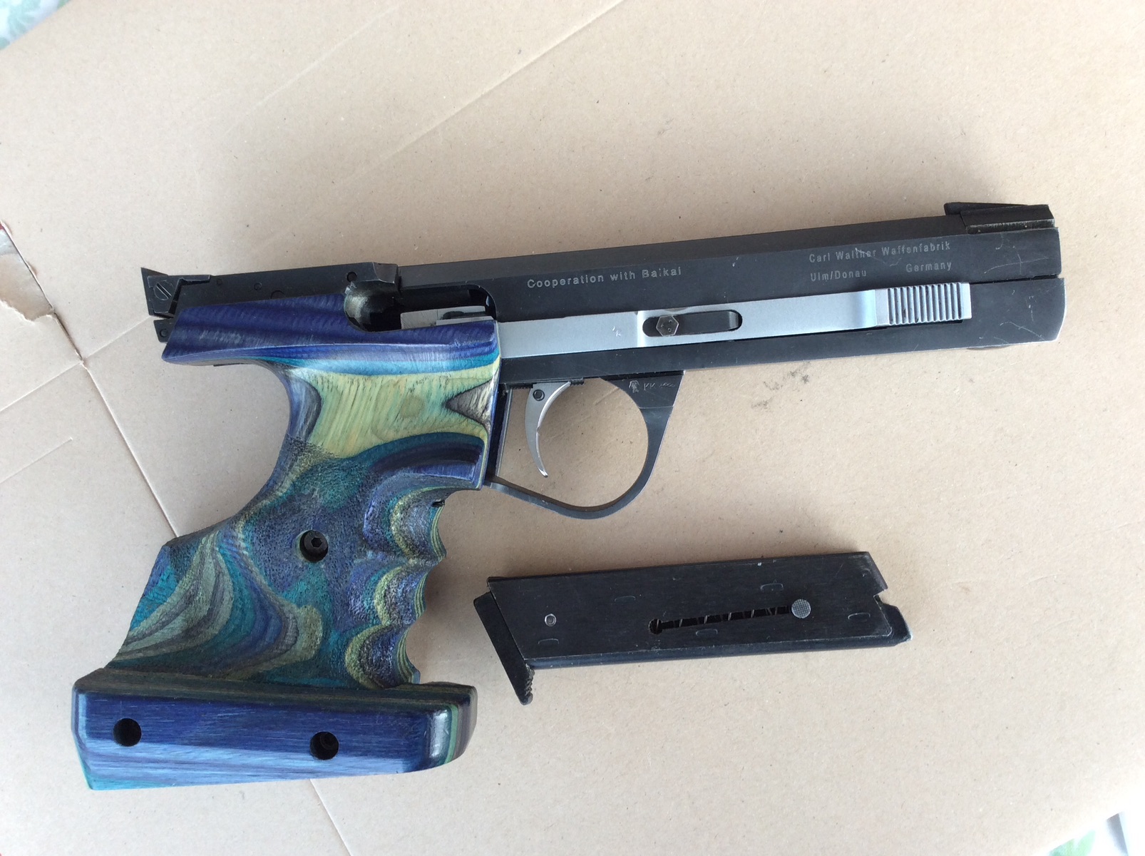

    Hab mir heute eine Walther KSP 200 gekauft.
    Und um die „Allerwichtigste!“ Frage gleich zu klären: Ich habe SFr. 200.- dafür bezahlt.
    Bekommen habe ich 1 Pistole + eine 2. Pistole als Ersatzteilespender (siehe Fotos).
    Der Griff passt von der Grösse, ist allerdings recht bauchig. Ist aber kein Problem. Der Abzug macht mir - auf den Ersten Augenblick - einen guten Eindruck.
    Ich werde in den nächsten Tagen mal sehen wie ich im Schiessstand zurecht komme.
