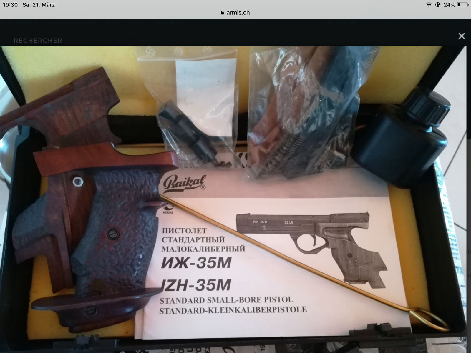

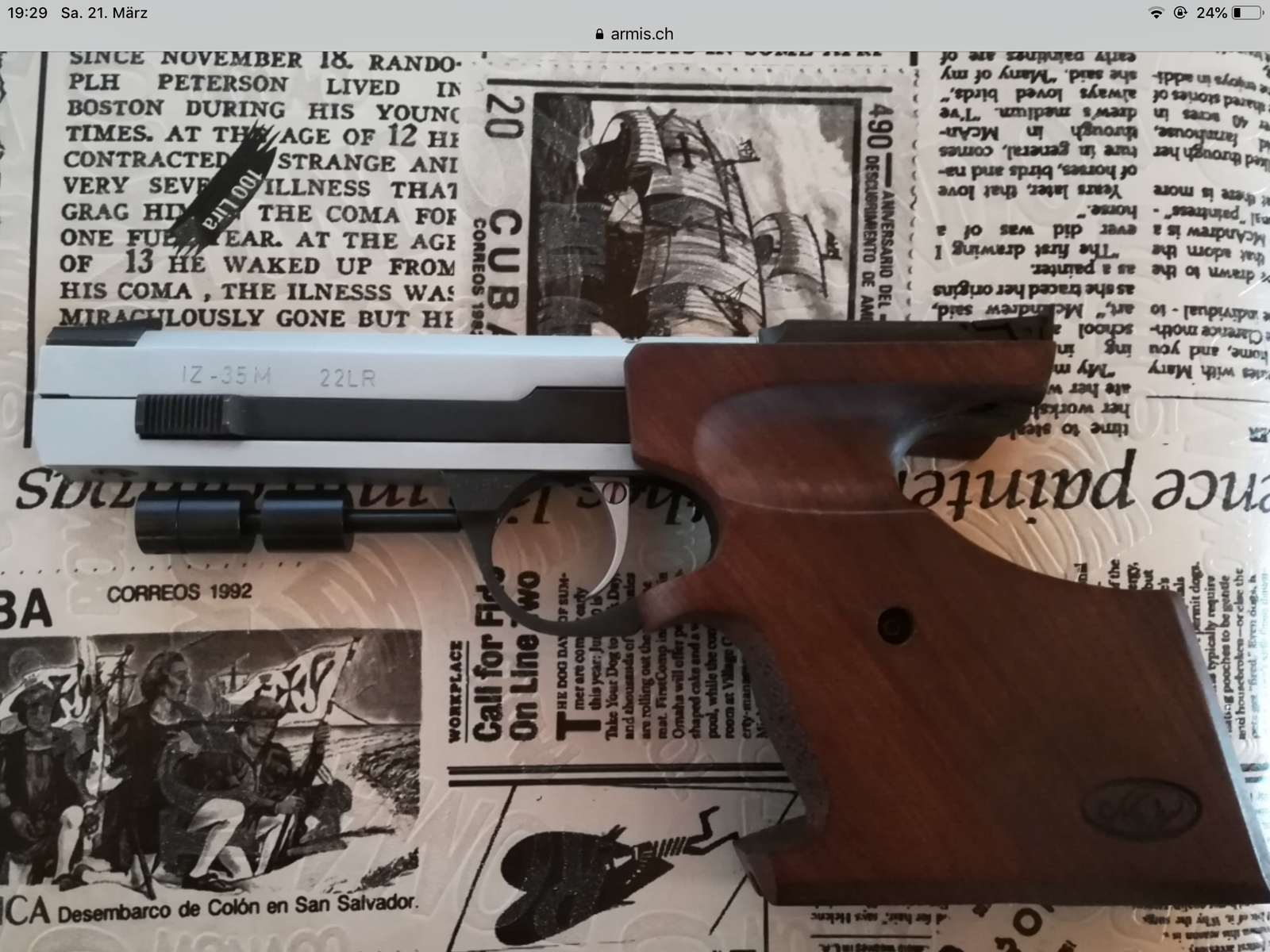

  • Zwar besitze ich die IZ ( so lautet der Originalname ) 35 nicht aber ich habe eine IZ 35 M ( .22 Kurz ).
    Abzug - über jeden Zweifel erhaben - keine wechselhafte drücke oder anderes
    Präzision . über jeden Zweifel erhaben.
    Probleme - ein einziges - Magazin.
    Meins ist kaputtgegangen, die Waffe repetierte nicht. Drei deutsche Büchsler ( unter anderen Frankonia ) haben sich das Armutszeugniss ausgestellt. Repariert hatte es ein alter Büchsenmacher in Ausland - kostenlos.
    Kurze Zeit später habe ich noch in dem Keller neues Ersatzmagazin gefunden.
    Meine IZ 35 M hat lediglich ca. 7 000 schuß abgegeben daher, kann jeder meine Aussage für sich werten.
