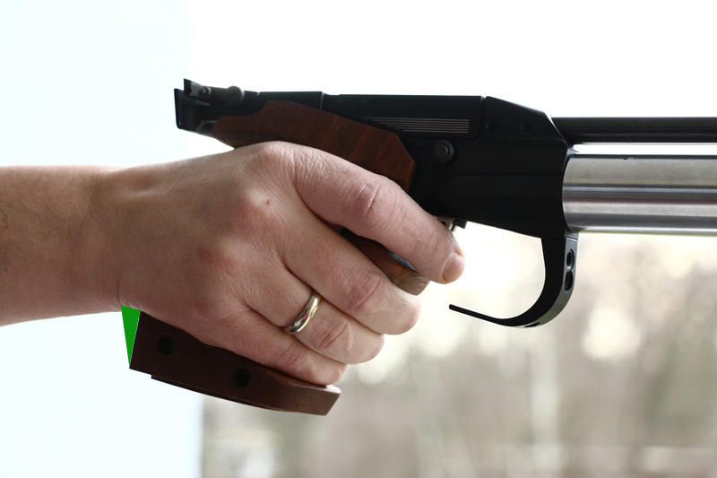

Mit der Verlängerung ist die Handkantenauflage nach hinten gemeint?
Man darf die Handkantenauflage in Richtung Handgelenk bis zur Hauptfalte am Handgelenk verlängern. Du hast also noch Reserven, die Auflage zu vergrößern. Im Ergebnis brauchst Du weniger Kraft, um die Waffe zu halten, siehe Bild. Bei sehr langen Waffen oder großen Händen/Griffen könnte es zusätzliche Beschränkungen durch den Prüfkasten geben:
