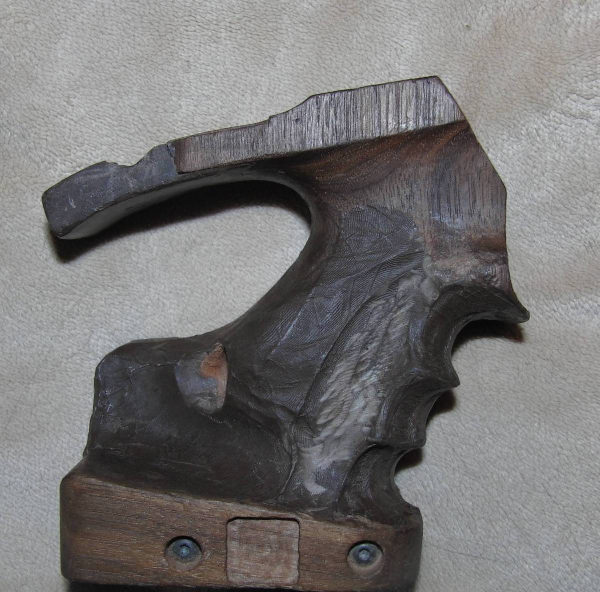

  • Hallo an alle,

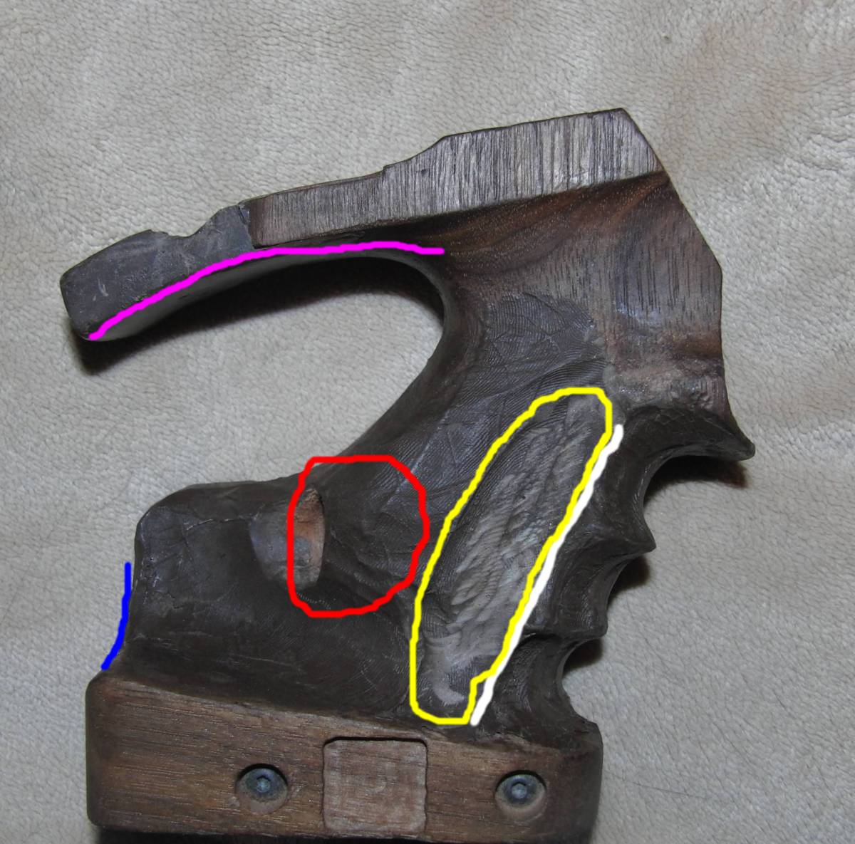

    also hab hier mal kurz an meinem LP10E Griff die Zonen fixiert, das es besser ersichtlich wird was gemeint ist.
    Im Gegensatz zu Matze hab ich einen Spax drin, allerdings einen sehr kleinen, und ich habe absichtlich um Masse zu erhalten den Kopf gelassen !
    Die sind aber aus gehärtetem Stahl und nicht biegbar, daher klein, das sie nicht herausschauen.
    Die weisse Linie ist der Fingerübergang, der ist wichtig mit ihm holt man sich die immer selbe Handlage.
    Die gelbe Linie ist die ,, Wurst,, ( mir ist nix besseres eingefallen )
    Der Rote Kreis, dort wird Masse aufmodeliert für die ballig benötigen........ muss Freihand gestaltet werden, nach dem zweiten Abdruck.
    Die blaue Linie ist der runde Übergang zur Handballenauflage.
    Die weissen Linien am Horn symbolisieren den Draht und die Schraube. In der Innenhand sind Analog die Farben und Zonen wie am Griff
    Es gibt sicher Fragen......
    Auf die Fingerpartie bin jetzt mal noch nicht eingegangen.
    Den Aufbau eines Griffes mach ich wie versprochen auch noch, wohl aber fehlt mir die Zeit.
    Ach ja die lila Linie dort soll die Karbonmatte später hin zur Stabilitäts Unterstützung.
    Ich hoffe es geht jetzt.....

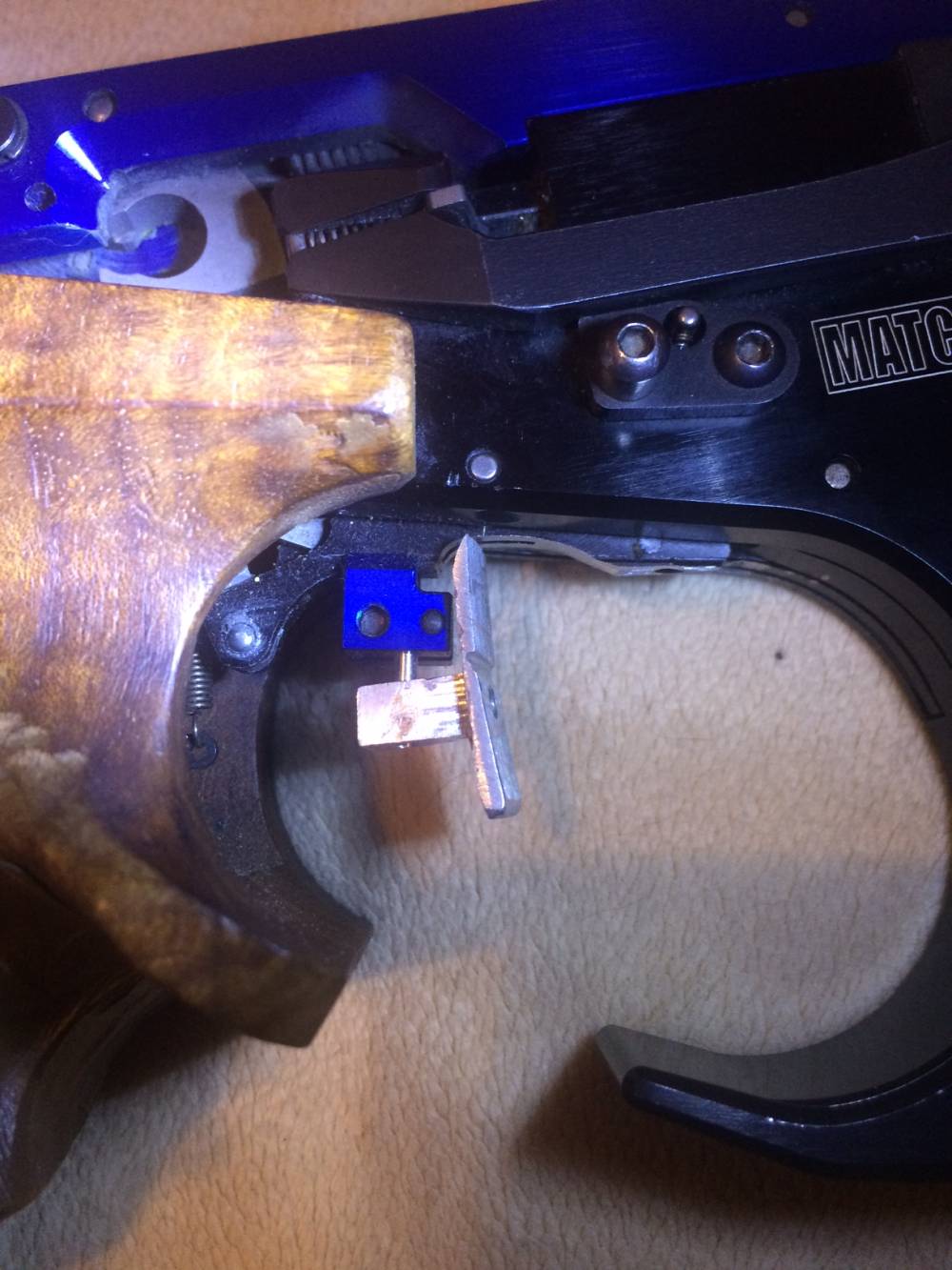

    Hallo Thomas,
    mit den kurzen Fingern ist das Züngel so wie es konstruiert ist nicht sinnvoll, aber auch der Weg nach hinten ist laut dem Bild nicht ausgereizt.
    Nimm an den markierten Stellen etwas ab, dann werden die Entfernungen günstiger.
    Hautsächlich vorne, dann kannst Du den Finger flacher anlegen ohne mit den Griffflanken zu kollidieren.
    Die Konstruktion von Walther mag ja gut gemeint sein, so wie das Züngel aufgehängt ist, simpl, einfach, funktionell.
    Ein großer Gewinn zwischen den Auflagepunkten Gewicht und Finger ist nicht drin, weil das Züngel immer an der Stange ansteht.
    Ich persönlich würde mir hier eines anfertigen das rechts an der Stange nach oben vorbei läuft, bis fast an Rahmen. Dann sind 2 Fliegen mit einer Klappe geschlagen, das Züngel käme mehr nach rechts also Deinem kurzen Finger entgegen und nach oben der Achse näher, ich denke Du verstehst.

  • (und damit außerhalb der Laufachse) montiert sein.
    ja, Du musst es probieren, der Versatz ist gering, einstellen musst Du auf jeden Fall zur Achse.
    Solche ausgestellten Züngel findet man häufig bei der Toz.
    Das sind Vorgehensweisen, die Erfahrung bringen und getestet werden müssen auf ihren Wert.
    Du wirst es dann erleben, ob und wie sich ein ausgestelltes Züngel in der Kombi verhält. Ob es ein Gewinn für Dich sein wird oder nicht, siehst Du dann am Handling und letztlich am Ergebnis.
    Eine andere Möglichkeit wäre noch das bestellte Züngel oben in der Mitte ausklinken, so das die Achse mittig durch verläuft, ohne Berührung derselben.

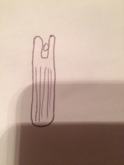

  • Kein Problem, ich find den Kasten mit den Züngel nicht, bei meiner Senfter LP hatte ich es so.
    An der Skizze kannst Du erkennen was ich meine, der Kreis stellt die Achse dar.
    Im ersten Bild meine MG, da ist um diesen Effekt zu erreichen sogar der Träger ausgefräst.
  • ah, danke. Ich glaub jetzt weiß ich was Du meinst. In das Züngel oben eine U-förmige Aussparung einfräsen, in der dann die Achse ohne Berührung läuft, um den kompletten vertikalen Platz zum Rahmen auszunutzen. Starke Idee.
