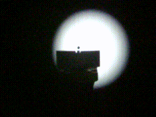

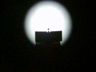

    eine Kleinigkeit von netsurfer2002 möchte ich nochmals näher betrachten. Zwar ist bei der Betrachtung durch die Iris eine gewisse Randunschärfe vorhanden, jedoch ist dies eigentlich das kleinere Übel. Wirklich ausschlaggebend (übel) ist die Beugung des Lichtes an einer optischen Kante.
    Das Zielbild wird förmlich verzerrt sobald die Iris aus der optischen Achse kommt. Schaut mal wie Kimme, Korn und Ziel aus der Achse wandern.
    Ein wiederhol genaues Zielen mit nur leicht unterschiedlich sitzender Schießbrille ist eigentlich unmöglich !
    Meine Beispiele sind in (Bewegung und Verschiebung der Iris ) zur Verdeutlichung zwar leicht übertrieben, aber reell.
    (Steyr LP, Champion Irisblende Øca.2,5mm, Distanz zur Kimme ca. 60cm)
    Oder probiert es selber mal aus. Ihr werdet staunen!

    hätte ich nicht gedacht, da gibt es doch einige physikalische Zusammenhänge von denen ich noch nichts wusste. Eigentlich wollte ich nicht zum Optiker gehen da ich ja keine Optik brauche. Jetzt scheint es aber so das ich das Gestell bezüglich Sitz und Steifigkeit doch vorher probieren sollte. Eine schlichte Ausführung wie die von Christian Reitz gefällt mir am besten. Muss mal recherchieren was das für eine Marke ist und wo ich die dann probieren kann. Weitere Tips gerne.

  • Mmmmm, also ich zentriere mein Glas und Blende mit dem Trichter.....
    Verwunderlich das keiner der Großen Hersteller dieses Phänomen beschreibt !!!!

  • Hapeem,
    Mmmmm, das mit dem Zentriertrichter sollst du ja auch.
    Das liegt daran das die meisten Waffenkonstrukteure, Munitionsfabrikanten oder Optiker auch keine Schützen sind.
    Ein Koch braucht keine Wärmelehre. Und ich muss kein Koch sein um ein Essen zu beurteilen.
    Dann nenn es einfach HdR-Phänomen.

  • Phänomen ist bekannt, Problem ist bekannt.
    Deshalb:
    • immer auf die Zentrierung der Irisblende achten
    • niemals den Irisdurchmesser während des Wettkampfes verstellen.
