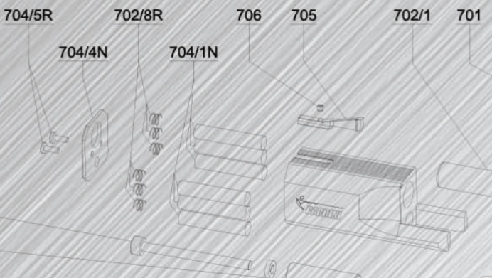

  • Hallo Califax,
    mich interessiert, wie die Dämpfung mit den Wolframstäben bei der Pardini technisch gesehen funktioniert.
    Die Explosionszeichung der Pardini vom Dämpferbereich sieht so aus:
    Welche Masse haben die einzelnen Stäbe 704/1N ?
    Kann man die Anzahl der Stäbe als Schütze selbst variieren?
    Ist diese Dämpfung nur bei der Rapid-Fire-Version eingebaut?
    Habe leider keine Pardini in der Umgebung zum selbergucken...
    Danke

  • @snarrow
    Jeder einzelne Stift ist einzeln wechselbar. Sollte man natürlich nur paarweise machen.
    Die normale SP hat Stifte aus Stahl, die RF solche aus schwererem Wolfram (neudeutsch "Tungsten").
    6 Stahlgewichte wiegen zusammen ca. 100g, die aus Wolfram zusammen ca. 180...190g.
    Ich habe allerdings auch schon Gewichte einer älteren RF gesehen, die zusammen nur 170g wogen.
    Dazu muß natürlich auch immer die Federstärke passen.
    Das Prinzip ist ganz einfach: Waffe läuft zurück, Gewicht verharrt aus purer Faulheit (Trägheit) und spannt die vorn liegende Feder.
    Dadurch verzögerter Rücklauf = geringer Hochschlag (da der Drehpunkt ja unterhalb des Laufes beim Griff liegt).
    Waffe kommt schneller wieder in die Ausgangslage --> wichtig für das Schießen unter Zeitdruck.
    So simpel und wirksam, daß es anscheinend niemand nachbauen darf.
    PS: Natürlich wirkt auch allein das Gewicht der Stifte als "Zusatzgewicht".
    Bei meinem 16-jährigen Sohn habe ich mehrere Stifte ausgebaut, weil ihm die Waffe sonst zu schwer (kopflastig) war.
    Dadurch natürlich auch mehr Hochschlag als wenn alle Stifte drin wären. Man kann nicht alles haben.
