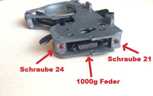

    Wenn es tatsächlich dieses ältere Modell (ab ca. 1972) sein sollte, dann möchte ich noch darauf hinweisen, dass sich das Abzugsgewicht über die Verstellschraube nur begrenzt verändern läßt - um z.B. von 1360g auf 1000g Abzugsgewicht zu kommen, ist der Tausch der senkrechten Feder zwischen Schraube 21 und 24 erforderlich.
  • Die zwei Links, nach denen ich var ca. 3 Monaten für einen meiner Nachwuchsschützen eine recht alte GSP von sehr knackigen ca. 1600 g auf gute 1000 g eingestellt habe, sind leider heute offline. Hab die Anleitungen dussligerweise nicht gespeichert.
    Ging aber problemlos mit den beiden Schrauben an der Rückseite des ausgebauten Abzugs.

    Die in meinem Beitrag vom 14.7. genannte Feder zwischen Schraube 21 und 24 (dort jeweils Ersatzteil-Bild "107") hat in der letztgenannten Zeichnung Bild-Nr. "259". Diese Abzugsfeder gibt es derzeit für 4 Euro bei https://www.schiesssport-billharz.de/shop/de/Zubeho…gsfeder-GEP-alt . Ich war nach dem Austausch der Feder von meinem alten GSP-Abzug sehr angetan, wenn man aber von Lupi etc. Druckpunktabzüge gewohnt ist, kommt man erst mit einem GSP-Druckpunktabzug an ein modernes Gefühl heran.
    Übrigens, wenn man Feder 261 austauscht, und wie in der der von Califax verlinkten OSP-Anleitung auf Seite 39 das Abzugsgewicht einstellt, könnte man mit den dann erreichbaren 200g durchaus auch Freie Pistole mit dem Ding schießen ;D
    Wo es noch eine für OSP passende Feder Bild-Nr. 261 im Handel gibt, weiss ich nicht. Wenn es einem das Experiment/der Spaß wert ist, kann da aber vielleicht auch die Firma Walther oder Frau Billharz helfen.
    Ich hänge noch ein Bild meines Abzugs an, auf dem Schraube 21 und 24 markiert sind.
    Soweit ich mich erinnere, wird mit Schraube 21 die Klinkenüberschneidung eingestellt und mit Schraube 24 das Abzugsgewicht.
    Wenn ich meine Anleitung zur Hand habe, stelle ich noch ein paar Infos dazu ein. Bis dahin sollte erstmal die von Califax genannte Anleitung helfen - dort Seite 39 "Einstellen des OSP-Match-Abzuges" und "Einstellen des Abzuggewichtes".

  • Ich hänge noch ein Bild meines Abzugs an, auf dem Schraube 21 und 24 markiert sind.
    Ich glaube, so sah der Abzug aus, den ich eingestellt hatte.
