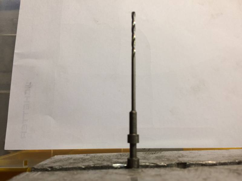

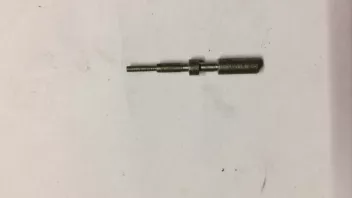

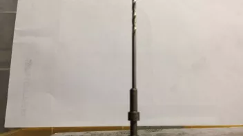

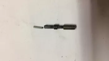

    Also gebrochene Schlagbolzen müssen nicht das "aus" sein, die Teile eben ausbauen, man benötigt diese zum vermessen!
    Dann wie auf folgenden Fotos vorgehen und bearbeiten, wer's nicht selbst kann, in den meisten Vereinen gibt es Maschinenschlosser, Merkzeugmacher die das können und auch das benötigte Gerät dazu haben.
    Die Schlagbolzen brechen in der Regel am Übergang zum Schaft, dort wo er dicker wird.

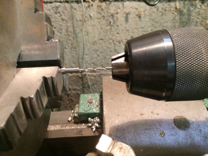

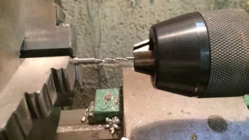

    Man stellt den Durchmesser vom abgebrochenen Teil fest, greift wie sollte es anders sein wieder in die Bohrerkiste, bohrt den Schaft etwa 6-8mm lang auf.

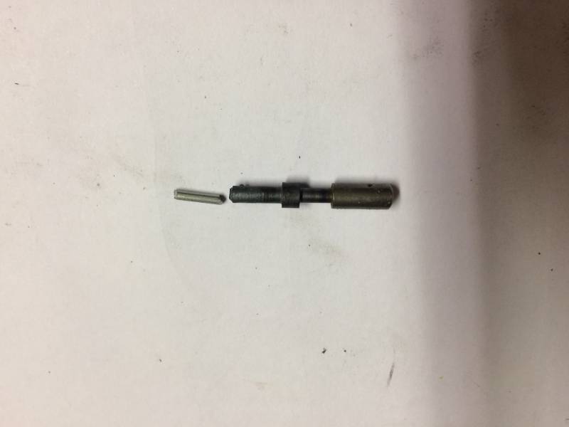

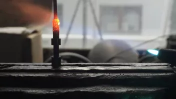

    Den verwendeten Bohrer bricht man wieder am Schaft ab, ( wie ich es beschrieben habe, für Herstellung von Achsen und Bolzen ) etwas länger als benötigt und setzt diesen in den Schaft ein.

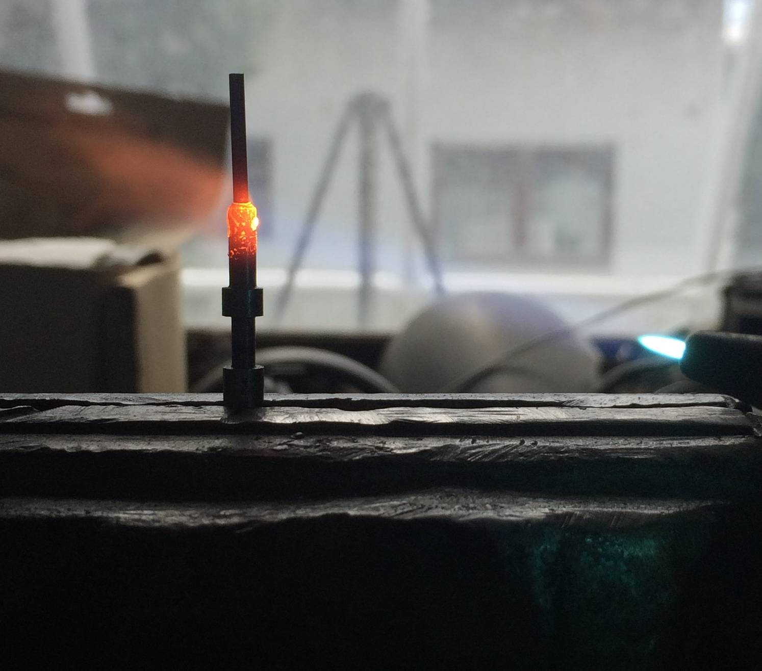

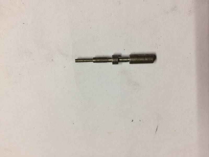

    Der wird dann mit weicher Flamme eingelötet, und wenn er abgekühlt ist auf länge gebracht, verschliffen und poliert.
    Wenn ich meinem alten Lehrmeister Afolf glauben schenken darf, wird der Schlagbolzen, wenn es gut gemacht ist an dieser Stelle nie mehr brechen ............

  • Daniel hat da wohl nicht unrecht, wie gesagt Adolf mein Haus und Hof Büchsenmacher ( aus meinem ersten Leben ) hat mir das ähnlich erklärt, und die Lötstelle muss da wohl eine positive Auswirkung einbringen, hart zu weich ......
    Das mindert die Bruchgefahr wohl.
