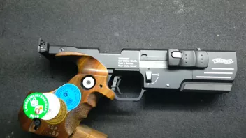

    habe ein Problem mit meiner Walther SSP (gebraucht gekauft) aus der ersten Serie. Bis dato ca. 600 Schuß abgegeben.
    Gelegentlich klemmt der Verschluß beim Öffnen.
    Nach etwa dem halben Weg geht es mit der üblichen Kraftanstrengung nicht weiter, weil der Verschluß steckenbleibt. D.h. wenn ich die Hand wegnehme, rührt sich der Verschluß nicht mehr von der Stelle. Mit ganz, ganz grober Kraft bekomme ich den Schlitten nach hinten gezogen oder ich muß den Lauf demontieren. Danach funktioniert alles wieder einwandfrei.
    Beim manuell ausgelösten Schließen des Verschlusses tritt das Klemmen NICHT auf und bis dato auch nicht während der Schußserien auf dem Stand.
    Eigenartigerweise klemmte der Verschluss einige Male nach dem Rücktransport der Waffe beim ersten Öffnen. Der Transport erfolgt im Originalkoffer ohne besondere mech. Beanspruchung.
    Ich kann den Klemmer nicht provozieren. Habe den Verschluß bereits in allen Lagen manuell betätigt.
    Die Waffe ist bzgl. Schmierung und Reinigung in sehr gutem Zustand - keine Marinade, kein Trockenlauf, keine Rückstände und schießt super genau.
    Die o.g. Fehlerbeschreibung an Walther Service brachte auch keine Hinweise außer "Einschicken"...
    Vielleicht hat einer von Euch ähnliche Erfahrungen mit der SSP gemacht und kann mir Tipps geben? Mitunter sieht man ja den Wald vor Bäumen nicht.
    Danke

  • Nein die SSP hat ein Schlagbolzenschloss ohne Hahn. Der Schlagbolzen läuft in einer Nut seitlich im Verschluss.
    Woran es liegen könnte kann ich auf Anhieb nicht sagen, aber ich werde heute Mittag, wenn ich vom Wettkampf zurück bin mal eine demontieren vielleicht kommt mir eine Idee, wobei einschicken zum Service meiner Meinung nach das Beste wäre, da Ferndiagnosen sehr schwer sind und da es kein bekannter Fehler der SSP ist ebenso. Vielleicht hat der Vorbesitzer etwas gemacht was jetzt das Problem hervorruft.
    Meine persönliche Erfahrung mit der SSP. Ich habe eine mit mechanischen Abzug BJ 2011 und eine mit elektronischem Abzug BJ 2013. Ich schieße SK Munition und reinige nur etwa alle 1000 Schuss. Habe bisher mit der mechanischen Version 19 000 Schuss und mit der mit E-Abzug 12 000 Schuss verschossen und bisher 2 Auswurfstörungen als die Waffe extrem verschmutz war ( war beabsichtigt um mal zu versuchen wie lange sie läuft).
    Die ersten SSPs waren aber sehr anfällig für Störungen, seitdem einige Änderungen vorgenommen und sie läuft nun, jedoch ist aufgrund dieser Erfahrungen mit den frühen SSPs der Ruf der Waffe sehr schlecht.
    Der Hochschlag ist stärker als bei anderen Pistolen, Die SSP wiegt aber auch nur 970 Gramm, damit man sie selbst mit Gewichten auf sich anpassen kann. Ich habe das 40 Gramm Griffgewicht und 130 Gramm Seitenplattengewicht montiert und sie springt kaum.
    als ich mich für die SSP angefangen habe zu interssieren, wurde mir auch gesagt, dass die ersten Probleme machen (bis mitte 2009 glaube ich). Walther hat dann ein "Update" rausgebracht. Die alten wurden "umgebaut". Was es war kann ich leider nicht mehr sagen. Meine SSP ist Bj. ende 2009, seit ich den Abzug, den der Vorgänger verstellt hatte, auf Werkseinstellung zurück gesetzt habe, schießt das Ding störungsfrei! Am Anfang habe ich akribisch gereinigt, die letzte Zeit weniger. Ich verschieße im Jahr so 4000 - 5000 Schuss von der bösen CCI Standart, problemlos! - Mein Statement zur SSP!
    Was Dein Problem betrifft, kann ich Dir leider nicht weiterhelfen.

    Neben dem putzen bitte beachten, ob du nicht einen Federbruch oder verbogenen Führungsstangen der Federn hast - siehe Düsenausbau und reinigen ...

  • Vielen Dank an alle Tippgeber ! Offenbar gibt es keine schnelle und einfache Lösung.
    Immerhin gibt es auch SSP-Besitzer, die mit den üblichen Kompromissen mit der Waffe klarkommen. So schnell möchte ich nicht aufgeben. Und eine Waffe mit bekannter Störung verkaufen, stelle ich mir nicht so einfach vor.
    Zum Thema Verdrecken/Reinigen- es waren ca. 4 Klemmer bei insgesamt 700 Schuss S&K Pistol Match. Ich habe alle von Euch erwähnten Teile geprüft- die sehen gut aus. Der Vorbesitzer hatte die SSP einmal jährlich den Jungs am mobilen Walther-Stand zur "Schnellinspektion" in die Hand gedrückt. Ich habe aber keine Ahnung, was dabei geprüft wurde.
    So werde die SSP erst einmal an Walther senden. Vielleicht ist das von Euch erwähnte "Update" möglich- falls es nicht zu teuer ist. Ich hatte 500 EURO gezahlt- falls ich noch 300 € investiere und damit eine störungsfreie Waffe bekomme, wäre es für mich o.k.

  • Hallo snarrow
    ich habe den Verdacht das das Klemmen im Bereich Schlagfeder,Führungsstange, Schlagbolzen entsteht.
    Du kannst mal prüfen ob das noch auftritt wenn du die Waffe nicht entspannst.
    Ich würde den die Führungsstange ausbauen und polieren, ebenso den Schlagbolzen. Nicht nur reinigen sondern polieren.
    Natürlich bringt dir den Walther Service die Waffe auf den neuesten Stand, vielleicht sogar kostenlos oder sehr günstig.
    Das hahnlose System war für Walther eine Neuentwicklung, die sollten da großzügig sein wenn es Probleme gibt.

  • Hallo zusammen- Danke nochmals für Eure guten Tipps und Beiträge.
    Die Störung ist heute wieder aufgetreten <X
    Die Waffe geht am Montag zum Walther Service.
