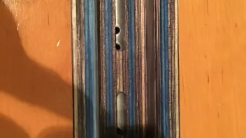

Hab ein Platz gefunden mache hier eine 11mm Platte darunter unter die Schaftbacke dann habe ich ca 300g, Flinte wiegt gerade 4681g, würde auf den Lauf such noch 300g packen.
Dann bin ich bei ca. 5300g sollte passen.

@TK194 Es hift nur ausprobieren! Aber bevor du dir die Arbeit machst, nehm erst mal irgend einen Bleibatzen, o.ä was ungefähr dem Gewicht entspricht das du draufpacken willst! Nicht, dass es dann am Ende viel zu viel ist oder einfach am falschen Punkt am Gewehr.
Am besten ist das eigentlich bei manchen neuen Schäften, z.B G&E gelöst. Da kann man direkt im Schaft unter dem Lauf Gewichte anbringen und nach vorne und hinten versetzen.
Gewichtsverteilung passt schon ziemlich gut, wenn ich unter die 100 von "RS 100" halte schwankt die Flinte gaaaanz leicht nach vorne. Denke eher an der Schaftbacke doch nur 200g hinzumachen und auf den Lauf dann 300g, denke eher vorne mehr hin, umso weniger verzieht man oder?
Kommt auf die Disziplin an wo man das gewicht hin packt. Zu weit auseinander bedeutet lange Amplitude beim schwingen die man schwer kontrollieren kann (wie eine sehr lange Stange). Daher nicht zu viel vorn an die Mündung. Eher mittig anordnen und im Bereich Schaft, so dass der Schwerpunkt kurz vor der Stützhand liegt.
