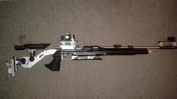

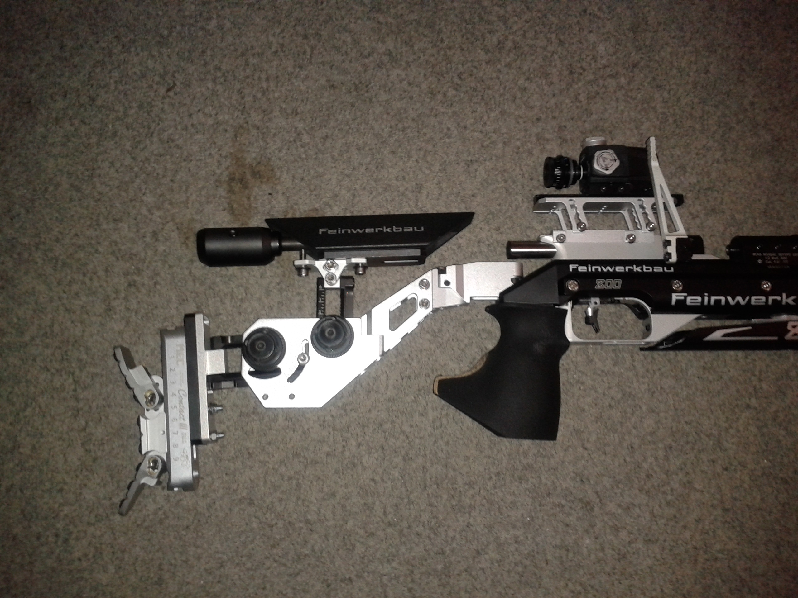

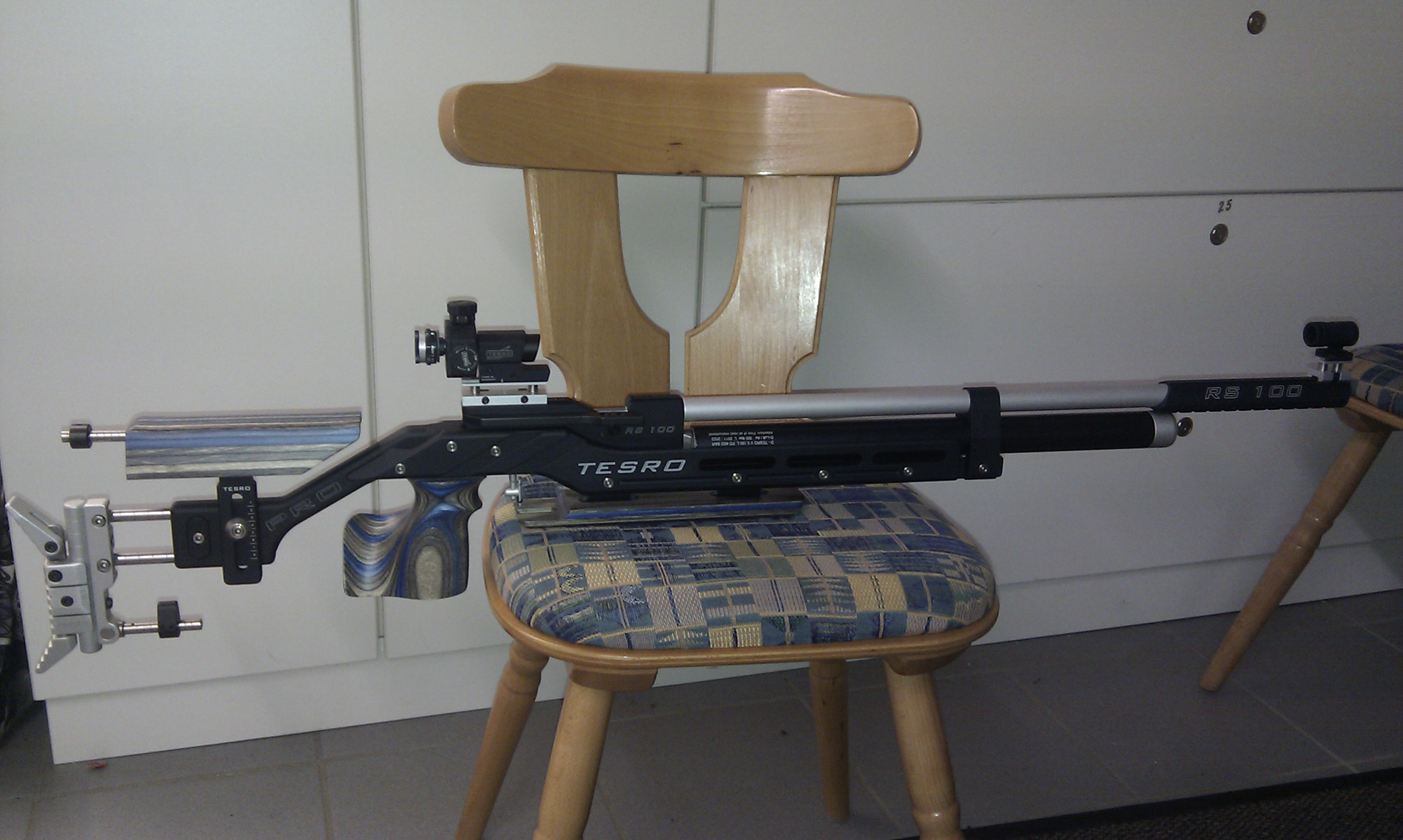

  • Hast evtl. ein Foto wie dein Gewehr mit den Gewichten aussieht, gibt es welche die man in die Riemen Schiene auch reinschieben kann?

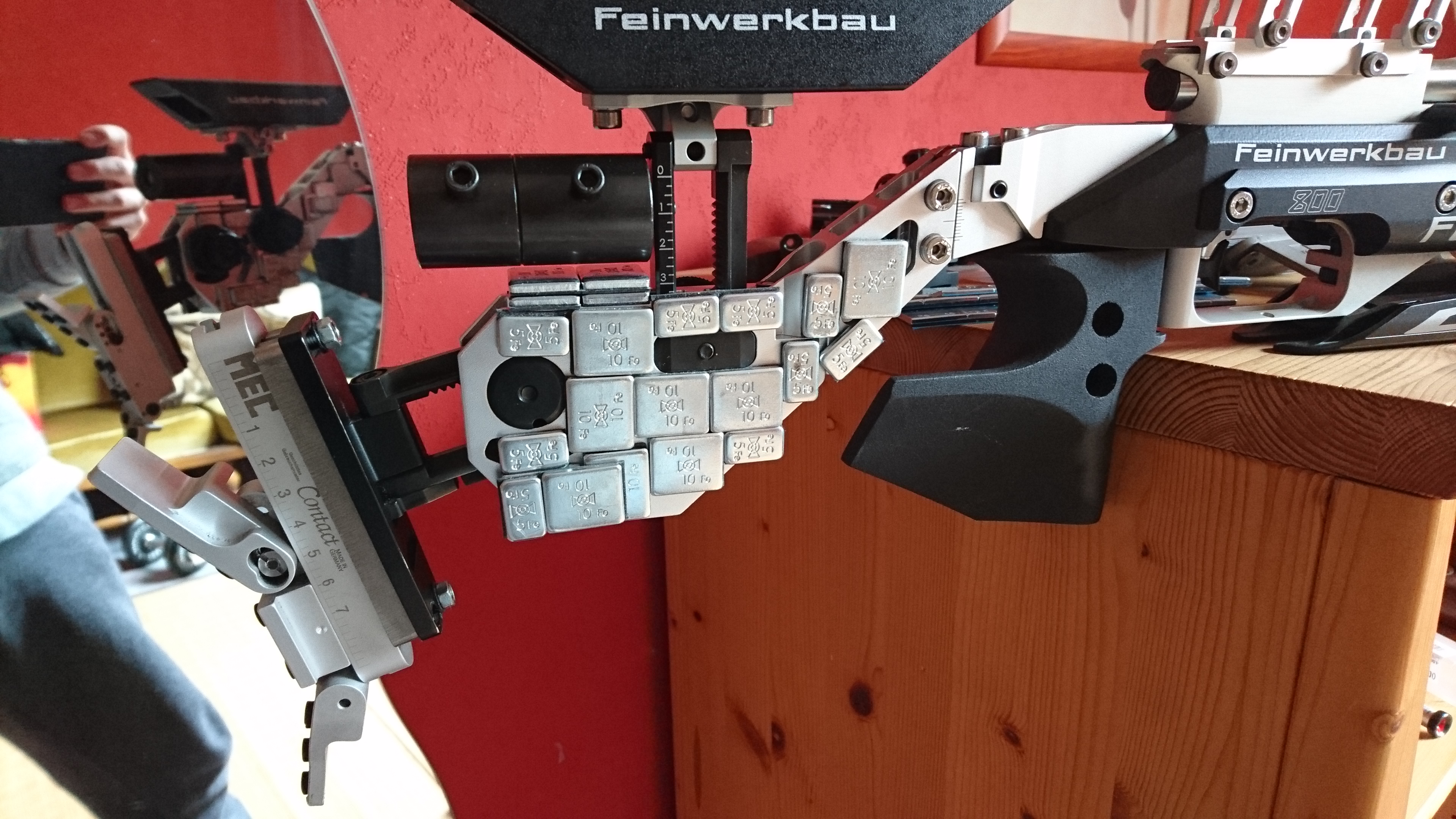

  • der Hinterschaft ist komplett zugepappt!
    ich werd die Felgenauswuchtgewichte aber wahrscheinlich noch gegen etwas eleganteres tauschen.. schaut echt scheiße aus.

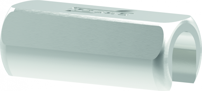

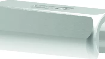

    Und für die T-Nutschiene gibts z.b den Tec-Hro Puck der hat 140 g, aber bei einem leichtem Gewehr wie deinem fehlt doch eigentlich eher hinten Gewicht oder?

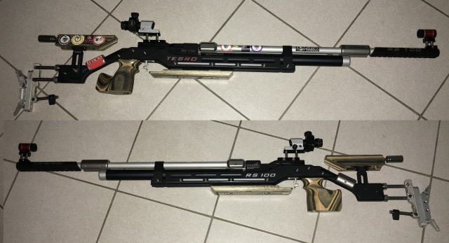

  • Heftig :)
    hier hab ich meine Flinte, denke auch, wobei der Schwerpunkt genau unter dem TESRO Schriftzug ist müsste da eher vorne sowas drauf machen, und hinten jeweils selber etwas Drehen an den 3 Stangen:
    Laufgewicht gibt es in 200g und 300g, denke da eher an das 300er. Oder das von Tec-HRO 2x wäre glaub auch besser, des das würde nicht stören beim durchschauen.
    und hinten dann 3x 100g an die 3 Stangen an der Schaftbacke.

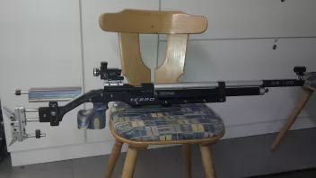

  • Hättest evtl. nen Foto wie dein Tesro gerade aussieht mit den Gewichten? Woher hast du deine Gewichte gekauft?
