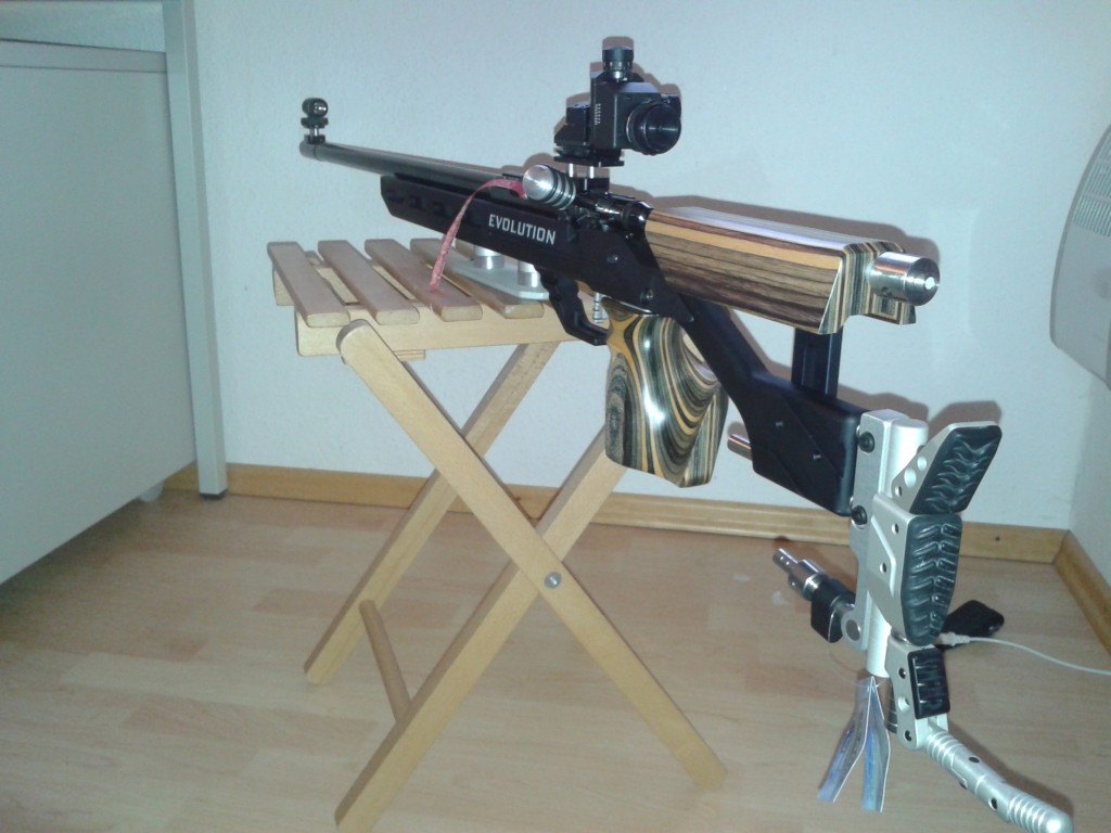

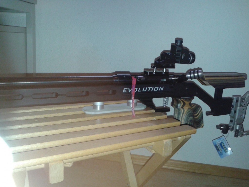

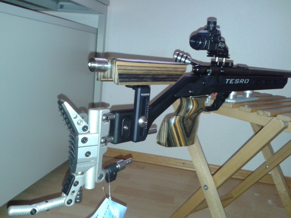

    heute ist mein Alu - Schaft Tesro Evolution 10 mit Hakenkappe
    und Vorderschafterhöhung eingetroffen!
    Was soll ich sagen! Verpackung geöffnet 8o , Wow!!! :thumbup::thumbup::thumbup:
    Der Schaft ist wirklich 1a gefertigt und passt tadellos
    auf mein Anschütz-System.
    Nach der Optik und der Verarbeitung kann man den mehr, als nur weiterempfehlen.
    Fotos im Anhang!
    Jetzt muss er nur noch in der Praxis getestet werden.
    Werde Euch auf dem Laufenden halten.
    Gruß Rudolf

  • Haben jetzt auch einmal eins zusammengebaut.
    Mit dem schiessen das hat noch Zeit.
    Tesro Match-Aluschaft Evolution mit Anschütz 1907,
    Anschütz-Universal-Diopter 7002 - schwenkbar
    MEC trigger,
    Visierlinienerhöhung TEC-HRO system 2.0,
    Gewicht ausbalanciert kplt. ca. 5,6 kg
    Mein erster Eindruck. Leicht...Ohne Hinterschaft keine 2 kg.
    Scheint aus dem vollen gefrässt zu sein. Die verarbeitung ist hochwertig.
    Alles Edelstahlschrauben...sauber gefrässt.
    Was nachher in der Praxis geht wird ja man noch sehen.
    Die abgebildete Schaftkappe wird für das stehendschiessen genommen.
    Für das liegenschiessen kommt ebenfalls die EVO ran, aber mit dem EVO Kappenträger.
