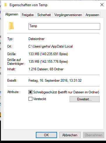

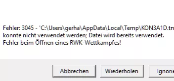

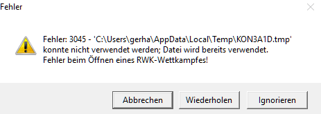

Hallo
habe folgendes Problem
Wenn ich den RWK öffne kommt immer eine Fehlermeldung (siehe Anhang 1![]()

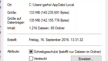

Wenn man beim Temp Ordner den Schreibschutz unter Attribute weg nimmt![]()
auch für Untgerordner dann geht es für genau 2 mnal dann kommt der Fehler wieder und der Schreibschutz für den Ordner ist auch wieder da .
Kann jemand helfen
das ist normal so,
der kasten ist vollflächig schwarz. das besagt, nicht alle dateien in dem ordner sind schreibgeschützt --> in deinem fall fast keine.
hintergrund:
windows schreibt in jedes verzeichnis "inhaltsangaben" diese thumbs.db ist von windows her mit schreibschutz belegt , daher springt das kästchen zurück auf Schwarz und nicht auf haken.
mfsg daniel
