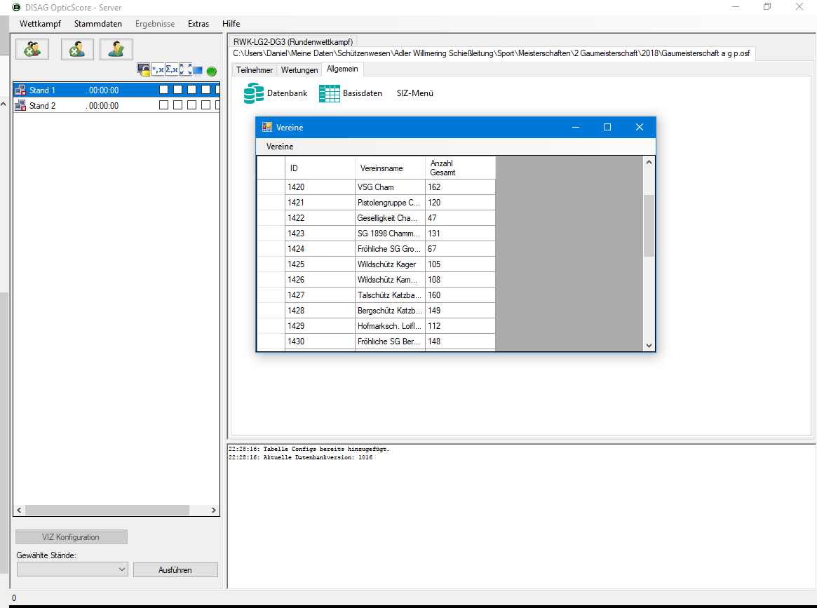

    ich hätte noch eine frage wenn ich auf Basisdaten-Vereine gehe sehe ich die Anzahl der Schützen pro Verein doch wen ich auf Drucken gehe passiert nichts an was kann das liegen?
  • Salve, wo ist denn da ein drucken - Knopf?
    Ach du meinst den Preisschießmodus!!
    ja, da kann ich auch nicht drucken. schreib an disag, dann Programmieren sie das fertig.....
    mfsg daniel
    2 Mal editiert, zuletzt von kulzer daniel (17. Januar 2018 um 22:34)
  • das hab ich nicht verstanden.
    Update: wird im preisschießmodus die Anzeige der Ergebnisliste unter Allgemein- Datenbank- Einstellungen- Ergebnislisten
    auf den klassischen Ergebnislisten-Stil umgestellt, funktioniert die Druckfunktion der oben angefragten Teilnehmerzahl je Verein.
    mfsg daniel
  • Du kannst bei den Anzeigen in Allgemein Datenbank Einstellung Ergebnislisten Ergebnislisten-Stil: v2014 oder klassichs wählen es funktioniert nur wenn dort Klassisch eingestellt ist auf Basisdaten Vereine dort kannst du dann eine liste drucken auf der v2014 einstellung wurde Disag eine Datei vergessen wird aber im nächsten Update behoben so die Aussage von heute.
