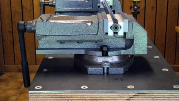

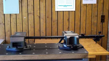

    jetzt wären doch noch einige Erklärungen zum Versuchsaufbau und Ergebnis nötig.
    Ist der Lauf wie auf den Bildern gezeigt hinten und an der Mündung eingespannt?
    Trifft die Aussage nur auf .22 zu?
    Gibt das bei höherer Schußzahl nicht Abweichungen durch die Ausdehnung, wie auch in dem Artikel von Anschütz beschrieben auch wenn es da um verlötete Läufe geht?
    Kommt es dann zu verwertbaren Ergebnissen, d.h. gute Lose schießen bei diesem Aufbau noch enger?

    noch ein Kommentar zu deinen Bildern wo du auch noch vorne deinen lauf einspannst.
    Wir haben bei RWS in Fürth Munition eingeschossen,wie jedes Jahr vor der bayrischen Meisterschaft. Lauf nur hinten eingespannt, super Munition gefunden, Waffe gereinigt nach 10-15 Schuss wieder super Schussbild
    dann haben wir nur eine Laufhülse wegen Verlängerung der visierline angeschraubt, selbe Munition geschossen konntest vergessen.
    was für Sinn soll das machen vorne und hinten einzuspannen???
    Was sie bei RWS machen wenn du in München KK Munition einschießt, sie legen einen Lappen vorne auf den lauf mehr nicht. warum lass dich auf der deutschen im RWS Zelt aufklären.
    Ich wünsche die in deinem ganzen Sportlerleben gut Schuss und mögen die Schwingungen deines Laufes mit dir sein.
  • Mir ist bekannt wie die Munitionstests bei Herstellern und bei Händlern ablaufen und ich stelle sie in ihrem Aufbau und Einfachheit für die große Masse auch nicht in Frage.
    Der von mir gezeige Testaufbau hat auch garnichts mit einem gewöhnlichem Munitionstest zu tun. Hier geht es ausschließlich darum, verschiedene Eigenheiten der Munition und deren Auswirkungen am Streukreis soweit wie möglich getrennt zu betrachten.

  • @Karl
    Waffen und Munitonsstreuungen vermischen sich. Hier kam ein sehr guter M54-Lauf zum Einsatz. Der Lauf wurde nur vorne mit einem fest montierten Schraubstock eingespannt. Der hintere Schraubstock spannte zwar den Lauf, diente aber nur als Masseträgheit und wurde nicht mit dem Tisch verschraubt. (Siehe Bild, dort fehlen die Schrauben). So schwimmend gelagert konnte sich der Lauf bei Erwärmung ohne Verspannungen ausdehnen.
    Ja, gute Lose schießen (je nach Patronenfehler) noch enger.
    Gruß HdR

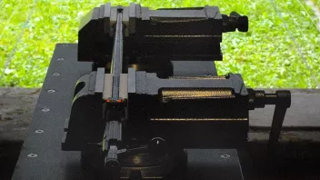

    Die Bilder sind sehr aufschlussreich.
    Mit dieser Art des Einspannens könnte ich rein theoretisch vor einem Kauf die Qualität des Laufes prüfen, oder bei Verdacht die Beschädigung eines Laufes feststellen oder ausschließen.
    Zudem könnte man auf diese Art auch einige Spielereien betreiben. Ich vermute, zwischen den grünen Punkten ist eine Wasserwaage angebracht. Zu sehen auf dem rechten Bild vor dem Verschluss. So ist wohl nach einem Drehen des Lauf um etwa 3° festzustellen wie sich des Trefferbild und der Streukreis verändern.
    Ich gehe doch richtig in der Annahme, hierdurch verändert sich auch die Schwingung vom Lauf,
    da sich die Lage der Züge und Felder und gleichzeitig der Geschossabriss an der Mündung verändert haben.
    Gesetzt der Fall, ich besitze die Waffe bereits:
    Dann ist es für meine Beurteilung der Qualität des Laufes wichtig, wie klein ist bei einem Test der Durchmesser der Gruppierung in Verbindung mit dem idealen Los. Da ich das Gewehr im Schaft schieße, werde ich auch den Test in dieser Form durchführen. Die Art, wie der Test durchgeführt wird, ob im Schaft eingespannt, in der Schiene fixiert und dann eingespannt, oder frei gelagert, ist eine Glaubensfrage auf das Ziel gerichtet, welches ich erreichen will.

    Wird nur den Lauf eingespannt, so kann man den Test mit einer schnelleren Schuss-folge durchführen. Hängt mit den Personalkosten zusammen.
    Zudem verstehe ich deine Anmerkung mit der Laufhülse nicht. Dass sollte wohl bekannt sein, das eine Veränderung an der Waffe bei einem Munitionstest ein Schussbild verändern kann.
    Hättest so halt einige andere Lose testen sollen. Mit etwas Glück wäre noch eine Los mit besseres Schussbild erzielt worden.
