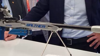

Neues Walther KK-Gewehr KK500

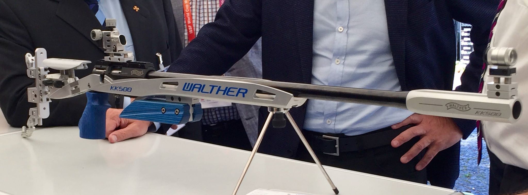

  • So wie es aussieht hat Walther ein neues KK-Gewehr vorgestellt.
    Schaut echt geil aus. Hinterschaft abnehmbar.
    Ladehebel für Links- und Rechtsschützen verwendbar! Fotos gibts auf facebook bzw. werden hier sicher bald folgen... :thumbup:

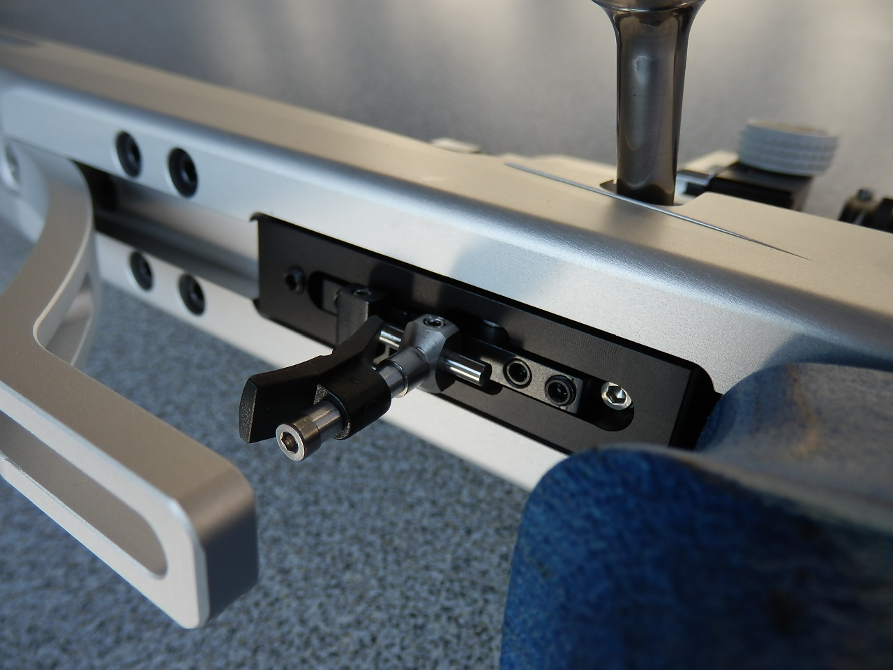

  • Ob das so problemlos bei Schloss geht?
    Ja es geht problemlos! Sehr schnell sogar mit dem Schloss umbau, einfach das Schloss festhalten und drehen, umgebaut in ca.2-3 sekunden und zack hat man ein Linkssystem. Das KK500 hat enorm viele nette Gimmicks. Die Balance vom KK500 ist perfekt und die Lademulde ist sehr weit hinten, man macht keine großen bewegungen mehr beim laden in allen Anschlägen!

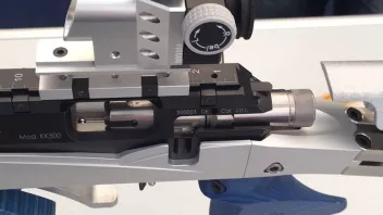

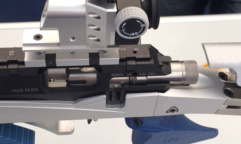

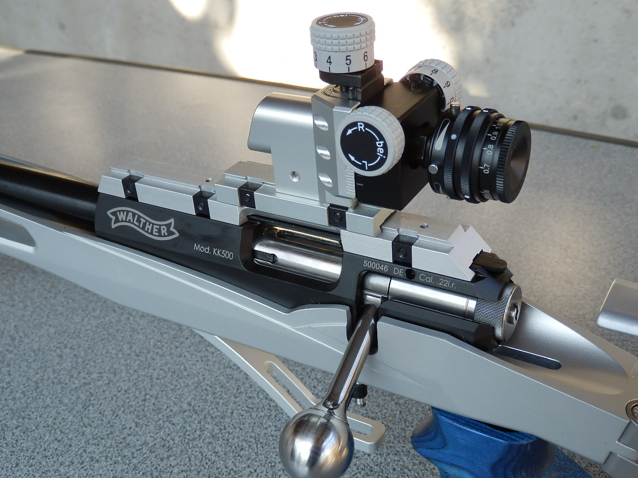

  • Ich denke diese Kugel wird dafür da sein um dem Verschluß immer exakt an der gleichen Stelle zu positionieren.
    Mit wenigen Ausnahmen verriegeln KK Gewehre ohne Warzen am Verschluß sondern lediglich mit dem Kammerstengel in der Systemhülse. Um den Verschluß in der Hülse bewegen zu können sind da ein paar 1/100 mm Spiel.
    Diese wohl Federgelagerte Kugel wird dieses eliminieren indem sie den Verschluß quasi nach oben gegen die Wandung der Systemhülse presst.

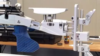

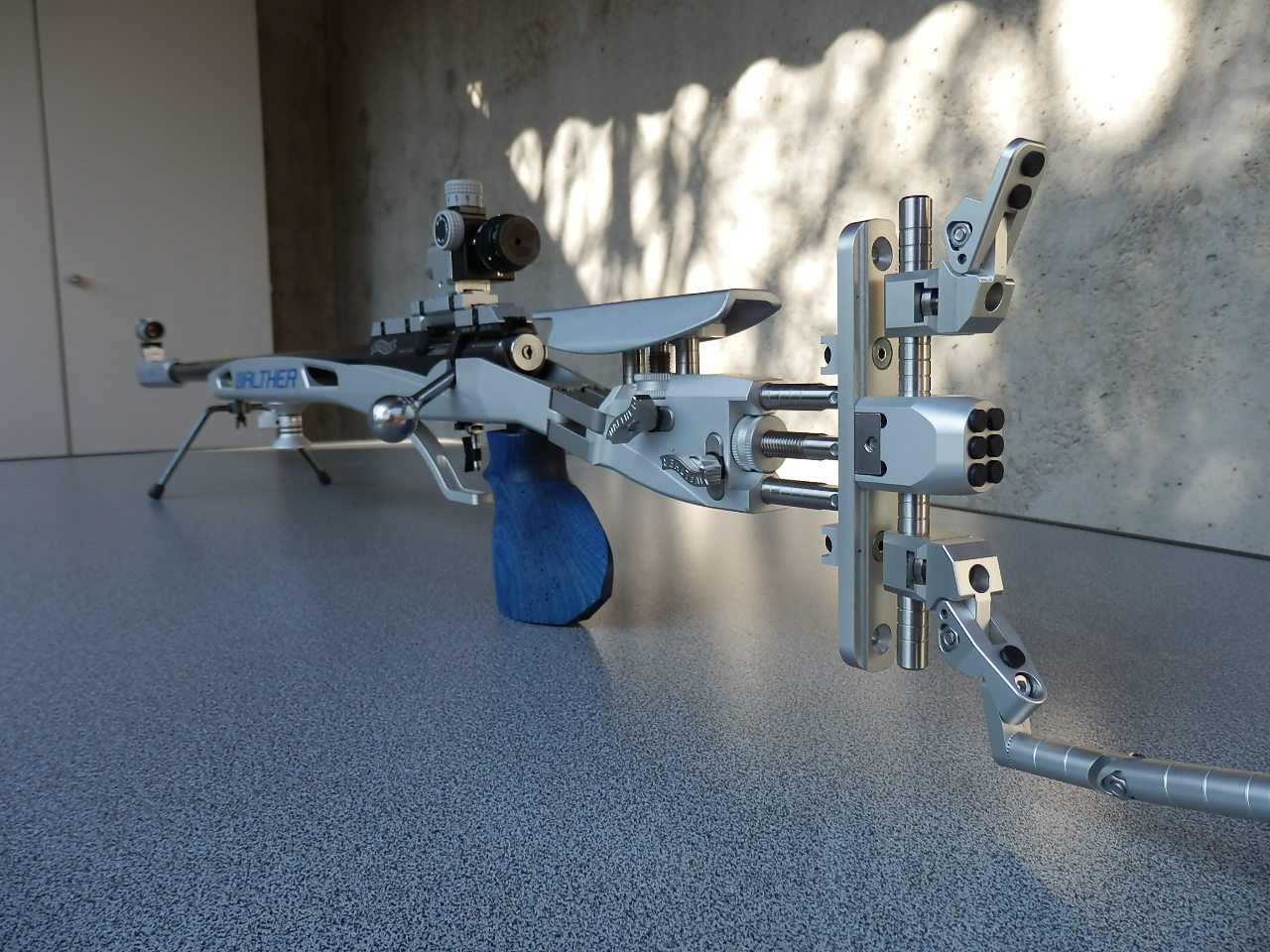

    Der Hinterschaft wird so nehme ich an eher verstellbar als abnehmbar sein.

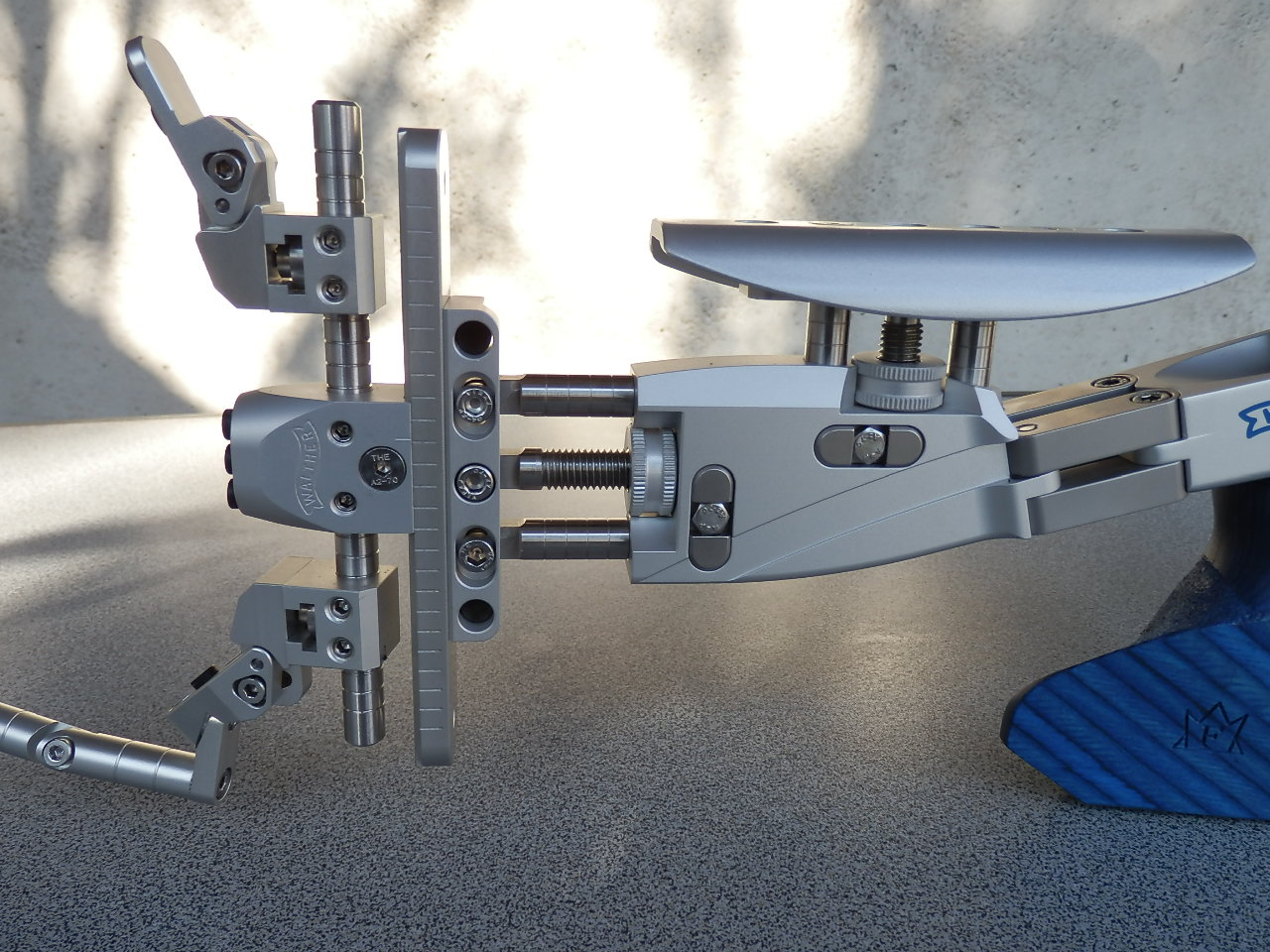

    Der Ausleger scheint mir identisch mit dem des Anatomic zu sein. Sehr stabil ist der nicht. Gerade beim liegendschießen bei welchem ein relativ großer Druck auf die Schaftkappe wirkt neigt der zur schleichenden verstellung während des Schiessens.
  • Gute Idee bezüglich des Kügelchens! @ Königstiger
    Was den Hinterschaft angeht: ja, ich dachte mir auch, dass der eher nur schränkbar als abnehmbar ist. Natürlich, wo ich etwas recht schnell festschrauben bzw. umschrauben kann, da kann ich auch problemlos etwas abbauen und austauschen. Aber hier scheint es wirklich eher um das Schränken zu gehen.
    Die Bedenken oder gar Erfahrungen bezüglich der Haltbarkeit - gerade oder speziell bei den Riemendisziplinen - kann ich nachvollziehen. Die Drücke sind da teilweise doch sehr extrem. Gewollt oder ungewollt. Und da kann es schonmal schnell dazu kommen, dass sich da etwas schleichend verstellt. Zumal es auch genügend gibt, die nicht alle Schrauben immer nachziehen.
    Ich hatte über eine ähnliche Verstellmöglichkeit für die Höhe einer Vorderschafterhöhung speziell für das Kniendschießen nachgedacht, die Idee nach Rücksprache mit einem Metaller aber verworfen - eben genau aus dem Grund, dass der Druck zu groß sein könnte und das System dann lockert/verstellt...
  • Was meint ihr denn mit schleichender Verstellung? Mein ihr die Mutter zur Längenverstellung?
  • Was liegt denn da für eine Kugel im Patronenlager oder was ist das?
    Das Teil soll die Patrone vorne anheben um eine bessere Zuführung beim laden zu sichern, sagte der Mitarbeiter von Walther in Hochbrück.
    Der Verschluss verriegelt übrigens mit drei Warzen und nicht mit dem Kammerstängel.
    Karl
    das ist ja sehr interessant mit den Verschlusswarzen. Das lässt darauf schließen, das man den Hülsenboden der Patrone
    gleichzeitig kalibrieren will, a'la Bleiker. Anschütz 54.30 hat leider immer noch das Kammerstängel Prinzip .... schade
    ... also wer Anschütz schießt kommt um das Vermessen des Hülsenbodens kaum herum. Das KK500 scheint das innovativere
    Gewehr zu sein ! Mal sehen was es kosten soll ..... ich glaube das wird weh tun ....

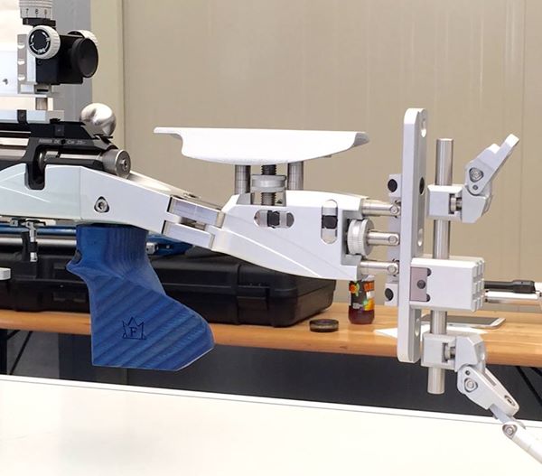

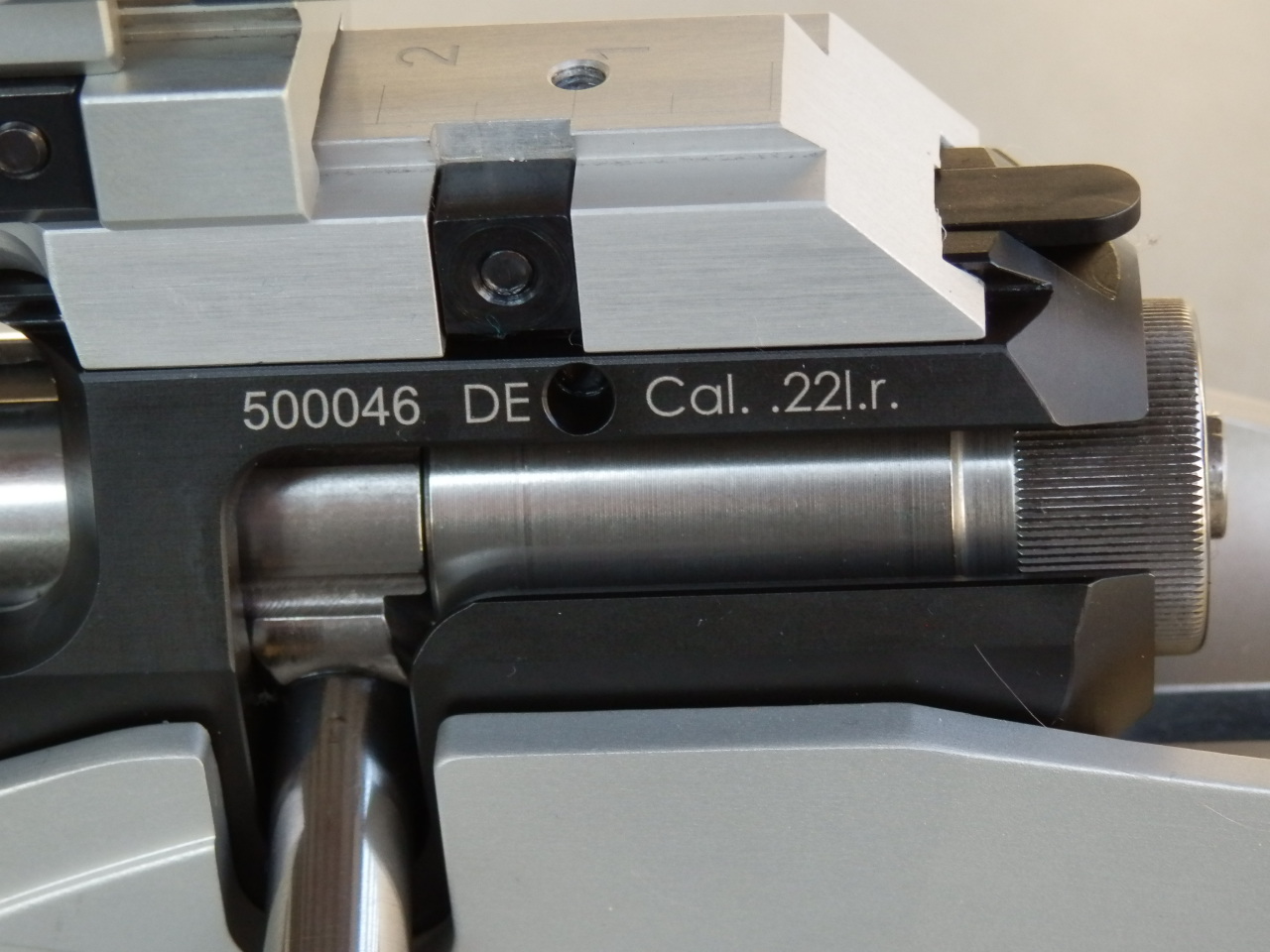

  • Beim letzten Bild (Nahaufnahme
    der Systemhülse) sieht man doch überhalb Des Griffes eine Rille und dahinter eine Imbusschraube. Das könnte doch zur Abnahme des Hinterachaftes im Bezug auf den 3-Stellungskampf und die dazugehörige neue Finalregel sein. Es erscheint mir auf sinnvoll, da so die vorher eingestellte Schränkung erhalten bleibt.
    Die Verstellung für den Griff an sich befindet sich ja direkt am Griff und vlt auch auf seiner Unterseite.
    Mit "schleichende Verstellung" ist gemeint wenn wie beim Liegendanschlag erforderlich ist die Kappe weit oben ist besteht ein große Hebelwirkung auf die Auslegerstangen. Dies äussert sich darin daß sich die untere Stange und die Gewindespindel (die natürlich etwas weniger als die untere Stange) aus der Klemmung herauszieht und somit die Kappe am Ende dann leicht schräg, also nach vorne geneigt steht.
  • Das hat Königstiger treffend beschrieben. Und das kann natürlich bei jedem verstellbaren Bauteil/Berrich passieren. So beispielsweise auch im Bereich der Schaftschränkung. Aber solches passiert eher dann nur in den Riemendisziplinen natürlich.
    Gerade diese "schleichende Vetstellung" bei der Hakenkappe kann ich bzw. konnte ich bei mir selbst und auch anderen Schützen schon öfter beobachten (Anschütz, liegend).
    Wobei ich das selbst nicht von einem direkten negativen Ergebnis sprechen kann...
