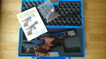

Match Guns MG 2 + MG 2 E
    aktuell schieße ich als eigene Sportwaffe eine LP 10 E und bin wirklich sehr zufrieden damit.
    Sowie im KK-Sektor, die bewährte GSP als Vereinswaffe, sie funktioniert zuverlässig und robust.
    Ich trainiere regelmäßig 2-3 x die Woche und versuche mein Ergebnis nachhaltig zu verbessen.
    In Aussicht einer WBK, interessiere ich mich für die Match Guns MG 2.
    SSP, SSP E, sowie Pardini kenne ich bereits und suche nun auf diesem Weg Erfahrungen anderer Sportschützen,
    mit den Sportpistolen MG 2 und MG 2 E.
