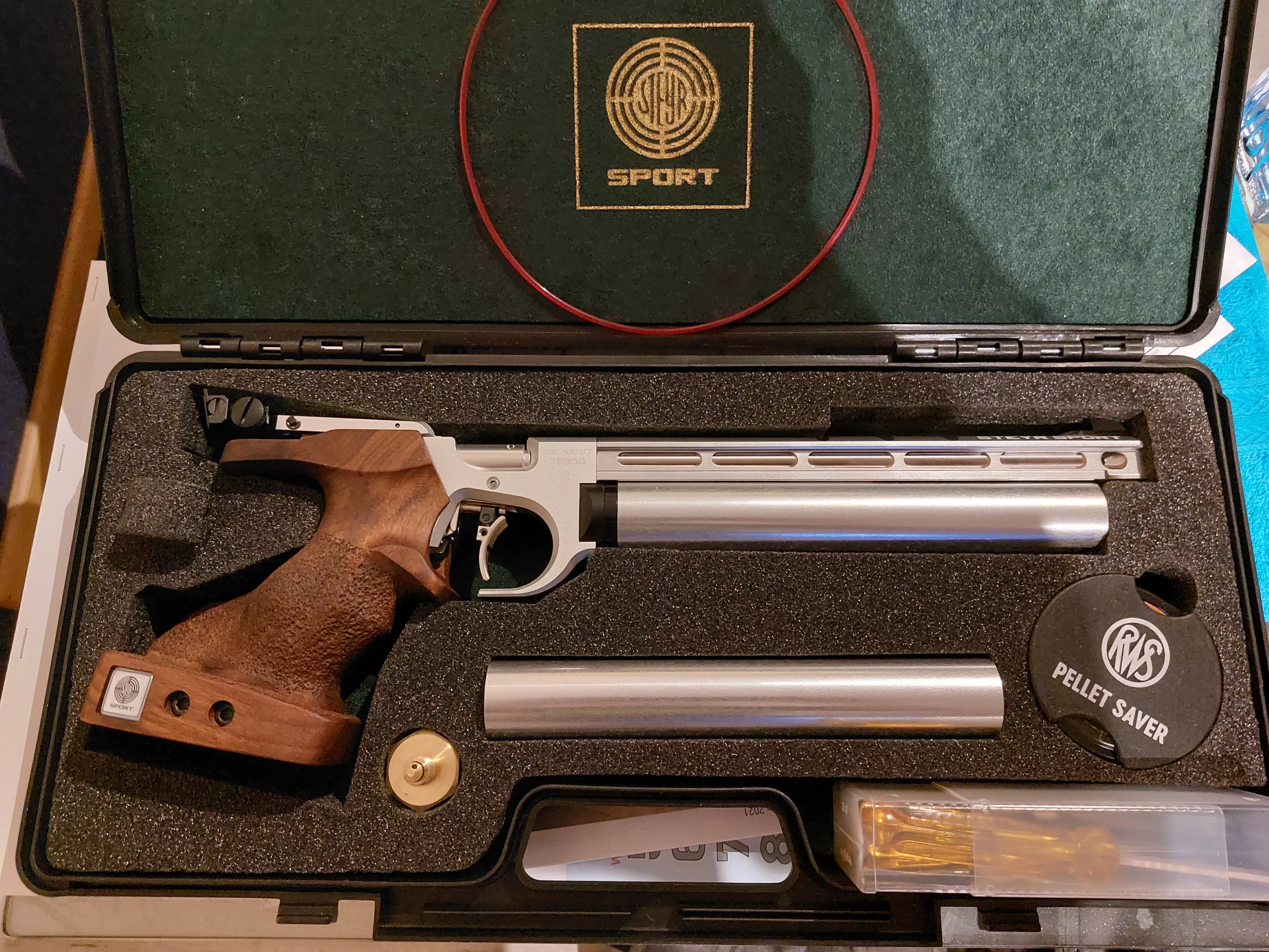

  • So, was lange währt, wird endlich gut. Nach langem hin und her habe ich mich letztendlich wegen des Abzugs für die evo 10 mechanisch entschieden. Gestern konnte ich sie beim Händler abholen. Gibt's also doch was für mich zu Weihnachten....
    Werde weiter berichten.
