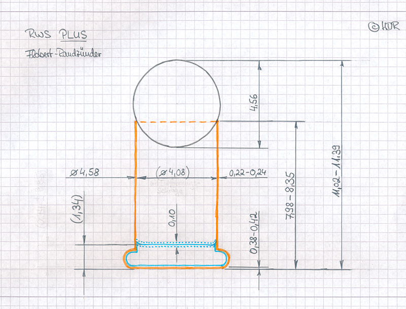

    Die spätere Vermessung von 100 Hülsen auf ihre Länge brachte folgende Ergebnisse:
    RWS rot/gelb: 7,86mm bis 8,16mm lang mit gleichmäßiger Häufigkeitsverteilung
    RWS-PLUS : 7,98mm bis 8,35mm lang mit leichter Gaußscher Häufigkeitsverteilung bei 8,14mm
    Hirtenberger: 8,24mm bis 8,44mm lang mit ausgeprägter Gaußscher Glocke bei 8,34mm

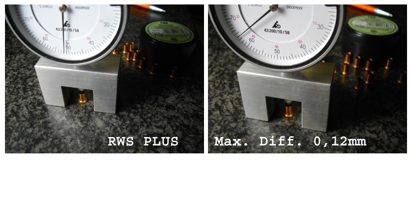

    Die Geschwindigkeitsunterschiede haben mich veranlasst auch Menge der Zündmasse bzw. deren Differenzen so gut wie möglich zu Messen.
    NICHT NACHMACHEN - LÄSST MAN DEN PRÜFDORN FALLEN DANN KNALLTS !!!
    Jedenfalls liegt die Zündmasse schön flach in der Hülse. Die Dicke des Hülsenbodens hat eine geringe Tolleranz. Gute Vorraussetzung also die Füllstandshöhe des Zündsatzes zu messen bzw. zu Vergleichen.
    Im Mittel beträgt die Zündsatzhöhe 0,94mm. Die bei der RWS-Plus gemessene Differenz betragen 0,10 bis 0,12mm. Das sind immerhin 10-12% der Gesamtzündmasse !
    Dies könnte auch das i-förmige Schußbild erklären.
    Gruß HDR

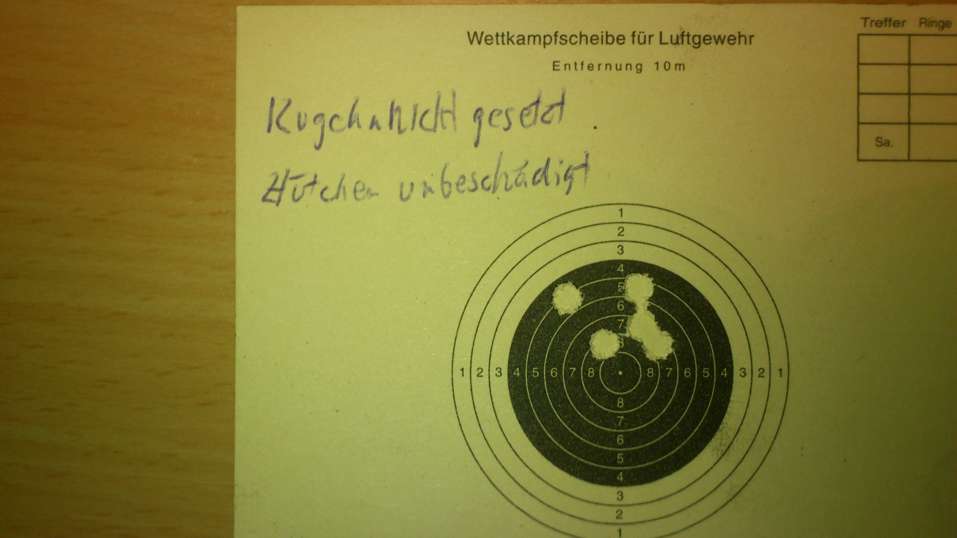

  • OK Albert, dann lass ich mal die Hose runter.
    Bis auf wenige Ausnahmen wusste nicht einmal mein Schützenkollege welche Kugeln wirklich in den kleinen Tütchen abgepackt waren.
    Immerhin kennt er nun seine idealkombination.
    Bild-1, Hülse RWS rot/gelbe Packung, mit den schlimsten H&N-Eiern, querbeet vom kleinsten bis zum Größten Gewicht.
    Bild-2, Hülse RWS rot/gelbe Packung, mit rollierten H&N-Kugeln in zwei weit ausananderliegenden Gewichts- bzw. Durchmesserklassen.
    Bild-3, Hülse RWS Plus sw Packung, mit rollierten H&N-Kugeln in zwei weit ausananderliegenden Gewichts- bzw. Durchmesserklassen.
    Bild-4, Hülse RWS Plus sw Packung, mit rollierten RWS-Punktkugeln mit exakt gleichem Durchmesser. 5mal niedrigster und höhster Zündsatz.
    Dies sind die schlüssigsten Schussbilder, einige andere geben mir weiterhin Rätsel auf. Ist Öl wie es vielfach verwendet wird eigentlich der richtige Schmierstoff ? (ich denke da an Ölschuß und Dieseleffekt)

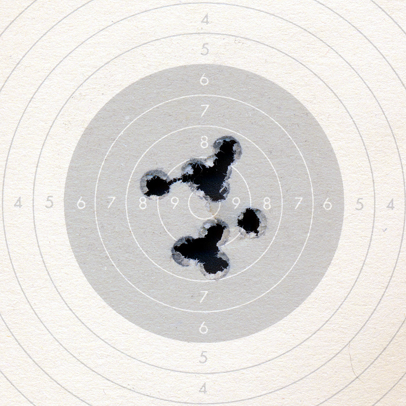

  • So grüß euch,
    ich habe nun die Randzünder Sellier und Bellot von Gromar erhalten. Die in die Hülse gesetzten Kugeln hatte von 4,35 - 4,50 mm alles dabei, und waren daher für mich untauglich. Diese habe ich herausgezogen.
    S&B gibt ein paar körner pulver in die Hütchen, auf 800 Hülsen 1/3 Ü-Ei voll.
    Vereinzelte Hülsen (unter 20 auf 800 hülsen) haben nicht genügend Zündmasse, um die kugel aus dem lauf zutreiben, diese ist dann allein im Rand und reicht nicht bis in die mitte hinen. Es macht dann auch nur ein verhaltens Klack des schlagbolzens ohne weitere Reaktion. Bei einem Teil der Hülsen weist die zündmasse in der mitte "materialverlust" auf, der sich aber im rahmen hält.
    Da es sich hierbei um "kurze" Hülsen handelt , solle man die kugel bis in die Züge per hand setzen, ich hab dazu einen inbusschlüssel genommen - so erhält man auch direkt rückmeldung über den wahren durchmesser der kugel - mit entsprechender einpresskraft.
    Die Basics zu den folgenden Schussbildern:
    Nach jeder Scheibe 2x mit der kunststoffbürste durch den lauf,
    die kugeln nicht rolliert (H&N 4,55, blei ohne kupfer)
    das gewehr auf 2 punkten justierbar aufgelegt, gezielt per Diopter
    Zu Bild 1:
    Die Kugel wurde mit dem Inbusschlüssel bis ans Ende des Übergangskonus (eigene Deutung des einpressgefühls) / anfang der Züge gedrückt
    Es wurden Hütchen ohne materialausbrüche genutzt.
    Zu bild 2:
    Die Kugel wurde mit dem Inbusschlüssel bis in die Züge hinein gedrückt, merklicher Kraftanstieg am ende des übergangskonus (anm. s.o.)
    Es wurden Hütchen mit materialausbrüchen genutzt.
    Zu bild 3:
    Die Kugel wurde von Hand in das Patronenlager gerollt. Es wurde mit dem Hütchen weiter eingeführt.
    Zu bild 3:
    Es wurden Hütchen mit Materialausbrüchen genutzt. Der Ausreisser rechts unten entstand durch Hülse ohne ausreichend (s.o.) Zündmasse, der Laufstecker wurde mit weiterem Hütchen rausgeschossen.
