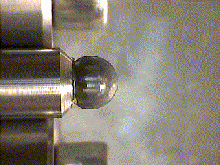

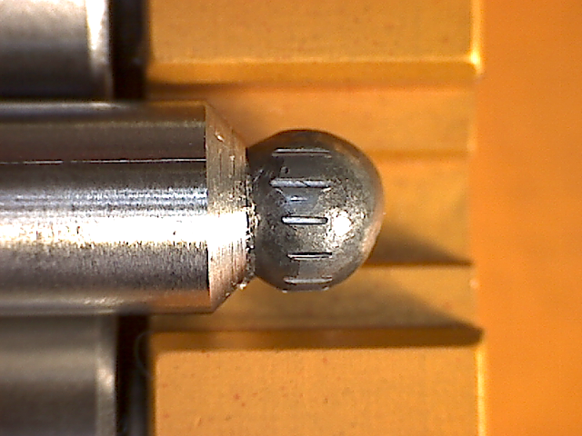

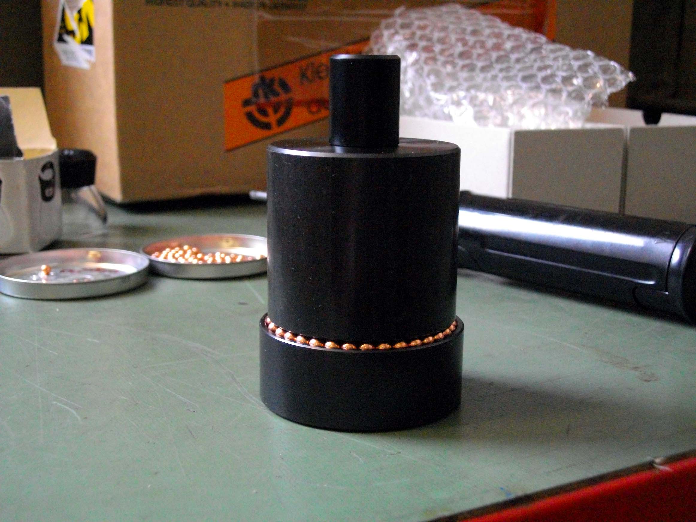

    Für einige meiner Cracks hab ich für Zimmerstutzenkugeln bereits einen kleinen Kugelrollierer gebaut. Da manche Kugeln ab Werk ganz schön eiern. Das Prinzip ist ganz einfach und erinnert an das Nasenpopel-, Knet-, oder Teigrollen zwischen den Händen. Eigentlich ist es ein Egalisieren bzw. Runden der Form. Unterm Mikroskop sehen die Kugeln nach dem Rollieren wie ein Wollkneul aus. Aber sie sind viel runder und die Streukreuse sind auch Harmonischer. (Aber lassen wir das, ist nur was für Cracks).

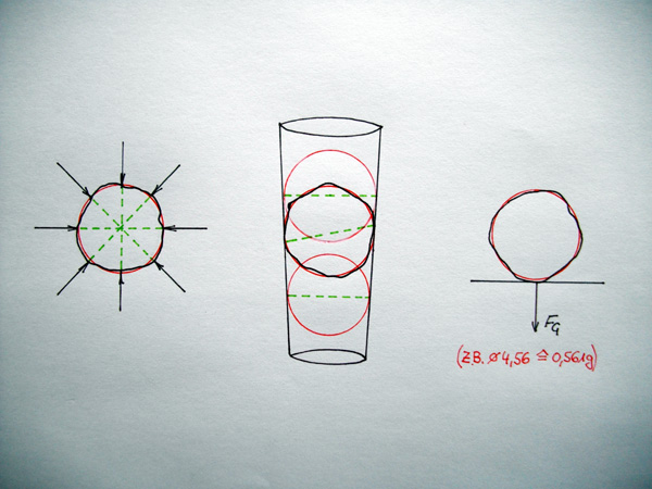

    Leider ist nicht alles was sich Kugel nennt auch wirklich eine, sondern gleicht der Idealform abweichend eher einer Kartoffel.
    Ein solch unförmiges Gebilde kann nicht über einen Durchmesser definiert werden. Eine exakte Zweipunktmessung führt an jeder Stelle der Kugel zu einem anderen Ergebnis. Auch eine formschlüssige Messung über einen Messkegel (Ringfläche/Äquator) bringt unterschiedliche (Fallhöhen) Durchmesserergebnisse.
    Einzig, die Prüfung der Kugelmasse (Gewicht) bringt schlüssige, reproduzierbare und zusammenhängende Messergebnisse. Die Unförmigkeit der Kugel bleibt jedoch erhalten.
    Ballistisch gesehen fliegt die Idealkugel mit gleichem Gewicht sicher besser wie ihr unförmiges Gegenüber.

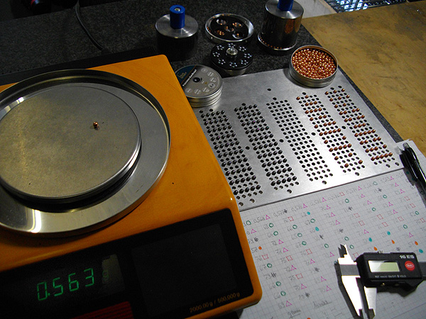

    Zum Test kamen jeweils 100 grafitierte und verkupferte Präzisions-Rundkugeln mit Durchmesser 4,56mm zum Einsatz.
    Nach dem Auswiegen ergab sich jeweils folgende Häufigkeitsverteilung:
    schwarz verkupfert
    0,555g - 7 - 4 Kugeln
    0,560 - 22 - 8
    0,565 - 42 - 24
    0,570 - 18 - 31
    0,575 - 11 - 22
    0,580 - 0 - 11
    Zur Verdeutlichung der Abhängigkeit von Masse und Durchmesser noch folgende Tabelle:
    Ø - gramm
    4,52 0,546
    4,53 0,550
    4,54 0,554
    4,55 0,557
    4,56 0,561
    4,57 0,565
    4,58 0,568
    4,59 0,572
    4,60 0,576
    4,65 0,580
    Gruß HdR

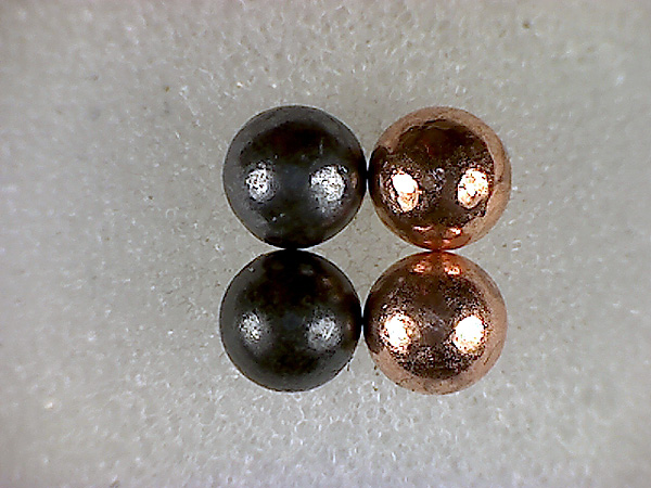

    Die Kugeln selber. Wenn man Kugeln ausrollt kann es passieren dass die Kugeln dabei ins Trudeln kommen und sich gar nicht rollen lassen. Diese "Unwuchten" wirken sich genauso auf den Flug aus. Das bedeutet dass sie einfach in Korkenzieherbahnen richtung Scheibe trudeln. Plöpp,.... 7.....
    Je runder die Kugeln sind, desto gleichmäßiger ist deren Flug. Daher gerade bei Zimmerstuzen das Ausrollen. Hier ist es überlebenswichtig. Das Wildbret hätte bei ungeprüften Kugeln recht hohe Überlebenschancen. In abgewandelter Form kann man das auch auf KK Munition und Luftdruckmunition übertragen, nur dass es sich in der Regel nicht zu stark auswirkt, aber schon spürbar. Zumindest wenn die Munition zum einen ungleich geladen ist, oder unrund.

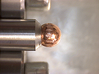

    ich mal einige Zimmerstutzenkugeln durch den Lauf eines Anschütz 1907 gepresst. Die gezeigten Kugeln wurden nach dem Wiegen ausgesucht, beide haben ein identisches Gewicht von 0,570g. Die schwarze graphitierte Kugel stammt direkt aus der Dose. Die verkupferte wurde rolliert und entspricht durch ihre Formtreue eher der Idealkugel. Bei meinem Versuch ging es mir hauptsächlich um die Formschlüssigkeit der Kugel zum Lauf. An Abdichtung der Pulvergase am Äquator der Kugel und unterschiedliche Reibungskräfte durch die Felder will ich erst garnicht eingehen.

    Wo bekommt man denn ein ausroll Gerät für Zimmerstutzenkugeln ? Das in dem Link ist für Vorderlader . Ist das dazu zu gebrauchen? Denn die Größenunterschiede von Zimmerstutzenkugeln zum Vorderlader sind schon beträchtlich.
    Vg
  • Frag doch mal beim Herrn der Ringe nach, oben über die Konversation. Dieser Vorderladerkugelroller soll angeblich eine zu grobe Oberfläche für die kleinen Kugeln haben. Zum Roller benötigt man allerdings noch eine feine Waage, sonst funktionierts nicht.
