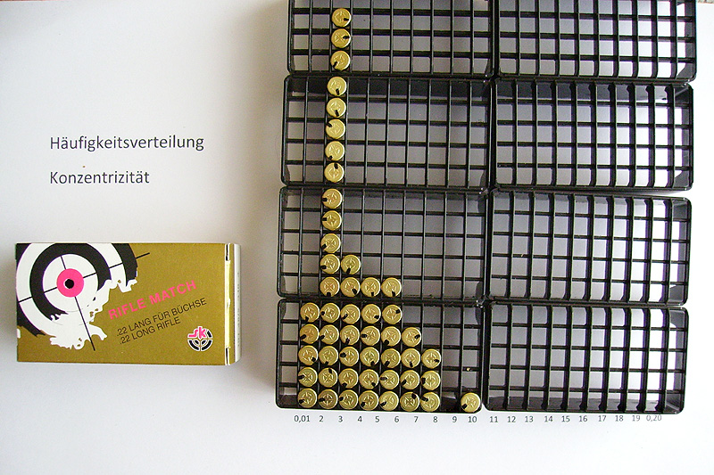

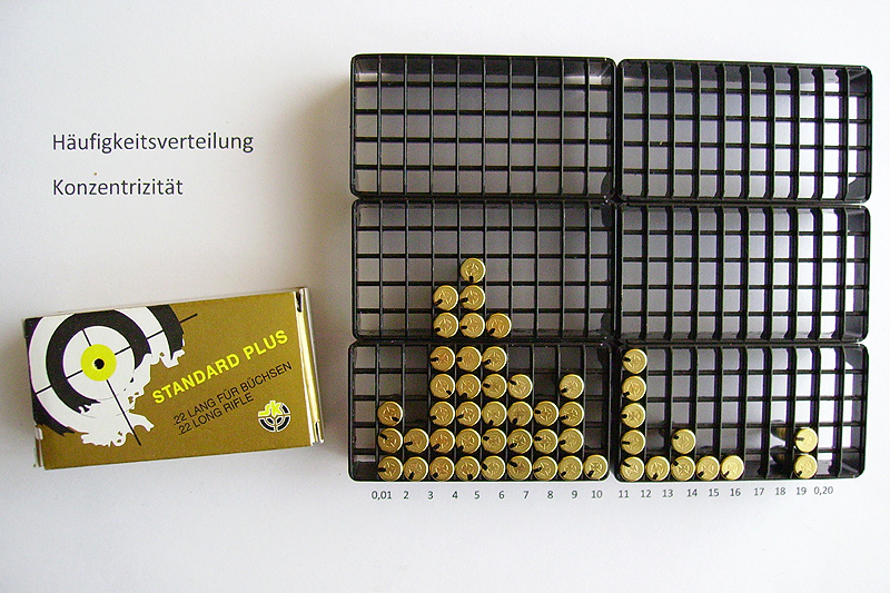

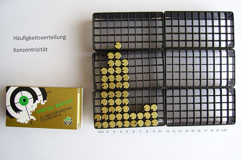

  • Einen Sprung zurück zur Elbe.
    Ich finde das was dort seit einigen Jahren produziert wird kann sich wirklich sehen lassen. Ein überschaubares Programm mit gutem und toll abgestimmten Preis-Leistungsverhältnis.
    Die Häufigkeitsverteilung zeigt die gemessene Rotationssymetrie (Axialität) zur Hülse.
    Die Schußbilder die 10 Besten und 10 Schlechtesten aus einer Packung SK-Standard.
    Die Animationen den Unterschied denn nur ein bewegtes Bild oder eine Messung zeigen kann.
    Gruß HdR

  • Danke Herr der Ringe für die Info.
    Ist ja sehr interessant, wie die Schwankung ist, da habe ich ja doch ne gute Munition gekauft! Lach
    Wenn man es jetzt genau nehmen würde, sollte ich mich hinsetzen und mit dem Prüfer, den du auch genommen hast, alle Patronen testen und danach sortieren und in Schachteln verpacken und diese in Wettkampf und Training aufteilen!
    Wir haben lange im alten Verein das Magazin geschossen, bis wir so viele Patronen hatten, die nicht zündeten. Darauf hin haben wir gewechselt. Vor ca. fünf oder sechs Jahren habe ich dann wieder einmal mir SK Standart Plus geholt. In einer Packung hatte ich dann wieder fünf Patronen, die nicht gezündet haben, so verwarf ich diese Marke wieder. Letztes Jahr testete ich dann wieder mal SK mit der Pistol Match und Lapua Pistol King und war begeistert, warum ich auch jetzt per Munitionstest die SK Pistol Match zugelegt habe und gestern beim Gauligawettkampf 279 Ringe erzielt habe, mein bestes Ergebnis seit 21 Jahren SpoPi.
    Mir persönlich und auch anderen ist aufgefallen, dass die SK Standart Plus bei niedrigeren Temperaturen ab und zu Probleme macht, was das Zünden angeht, die Pistol Match ist da ohne Probleme.
    Aber ich muss sagen, wie man auch am Munitionstest und deren Bilder hier sieht, dass SK sehr gute Munition liefert zu super Preisen, vor allem wenn man sieht, was teurere Munition mehr liefert, nicht so viel, wenn diese Ausreisser nicht wären. Leider gibt es wohl im Moment etwas wenig an Lapua Pistol King, sonst hätte ich diese auch noch getestet. Die Midas+ war mir dann doch ein wenig zu teuer, für dass, was sie mehr kann! :)

    Noch viertens zur Munitionsprüfung im Sinne einer Patronenvorauswahl:
    - Bisher gut bekannt war ja die Randdickenprüfung. Dafür gibt es eigene Lehren. manche Schützen schwören darauf, andere finden, es bringe nichts. Da die Menge der eingebrachten Zündmasse aber nicht von der Randdicke abhängt, läuft es letztlich nur auf eine Vergleichmäßigung des Verschlussabstandes im geringsten Bereich hinaus.Ob das sich lohnt, dürfte bei jeder individuellen Waffe unterschiedlich zu beantworten sein.
    - Die Rundlaufprüfung kommt aus dem Zentralfeuerbereich. Sie ist technisch nicht ganz so einfach, weil das aufgebrachte Fett/Wachs/Leitmittel eine Prüfung des Geschossitzes mittels Messuhr sehr erschwert. Optische Rundlaufprüfung ist das viel sinnvoller, und für Bastler mit optomesstechnischer Erfahrung bietet sich da wohl ein schönes Betätigngsfeld.

  • Hallo Carcano und alle Anden,
    stimmt dieses überprüfen Konzentrizität wird ja im GK- insbesondere im Widerladebereich (Benchrest) von einigen Cracks praktiziert.
    Zur Kleinkaliberpatrone werde ich hier demnächst in einem gesonderten Thread noch etwas schreiben.
    Gruß HdR

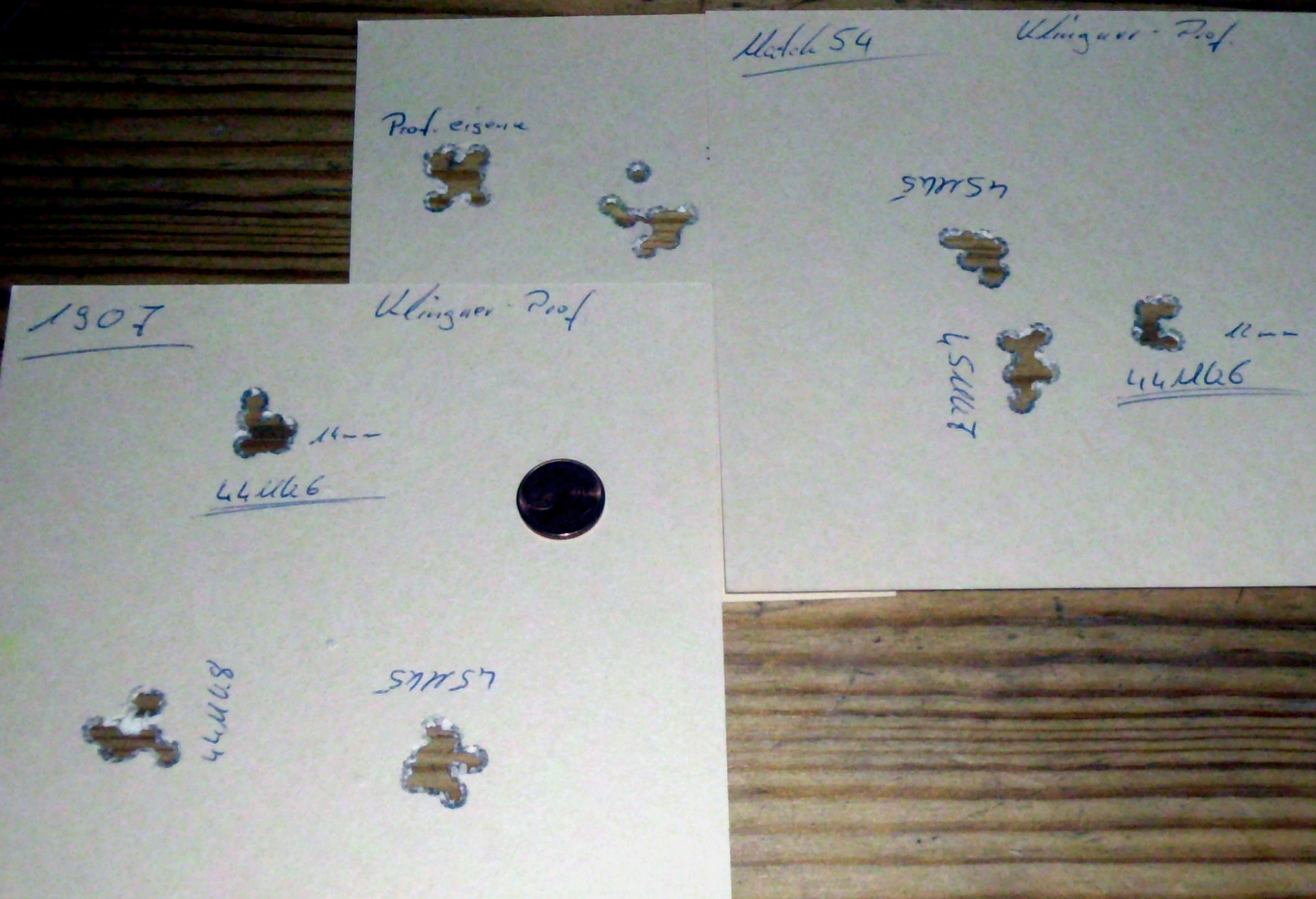

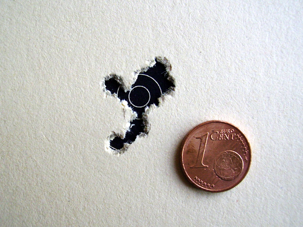

  • Das Thema verfolge ich schon seit längerem und selbst wenn ich jetzt etwas von der aktuellen Entwicklung abweiche, will ich noch einmal auf grundsätzliche Aussagen zurückkommen.
    Das entscheidende für eine Kaufentscheidung ist immer, nahezu ausschließlich davon abhängig, welche Forderungen an die Qualität der Streukreise gestellt werden.
    Diese Bewertung wird umso strenger, je höher das eigene Leistungsvermögen im Schießen bereits ist und welche Disziplin/en ausgeübt wird/en.
    Das Liegendschießen erfordert schon vom/der EinsteigerIn eine höhere Qualität als bei EinsteigerInnen für das Freihandschießen.
    Die Redewendung leicht abgewandelt ist nicht von mir, aber auch für Munition treffend….“ich habe zu wenig Geld, um mir schlechte Qualität zu kaufen“!

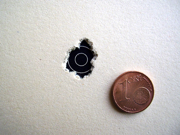

    Ich selbst schieße Auflage u.a. KK Sportgewehr und ZF. Meine Anforderungen an die Streuung der Munition sind hoch. Dies gilt für den Wettkampf, aber auch für das Training. Es ist doch frustrierend wenn man ein Ergebnis in der Form kommentiert, „wenn ich die richtige Munition gehabt hätte, dann wären es 8 Ringe mehr gewesen.“
    Ich mache es so, dass ich eine solide Trainingsmunition quasi zum „Aufwärmen“ schieße. Was für die ersten Schüsse am Schießtag ohnehin gilt, denn sie haben meist eine deutliche Ablage von späteren Schüssen.
    Anschließend schieße ich einen oder auch einen zweiten Wettkampfdurchgang, bei dem es keine Ausreden gibt.
    Meine bevorzugte Munition ist eine Hausmarke von Klingner. Die Schussbilder der letzten Erprobungsserien habe ich als Bild beigefügt.
    Im Winter ließ ich mir eine Sortierung der Klingner Professional Match zuschicken (im Bild Prof eigene) rechts daneben meine (vorherige) Trainingsmunition von der es noch mehrere Schussgruppen gibt, die alle ähnlich streuen. Diese nutze ich jetzt nur für das Schießen Freie Pistole. Damit treffe ich eh` nur wenig.
    Das aufgelegte 1 Cent Stück hat einen Durchmesser von 16mm.
