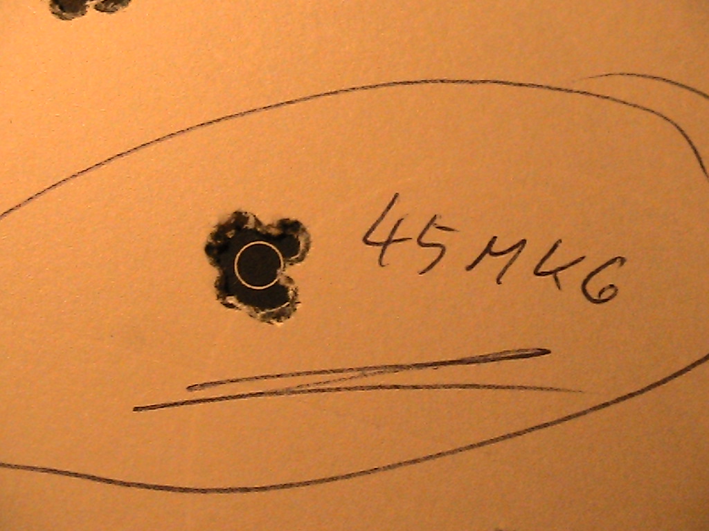

    Ich bin gerade vom Munitionstest wiedergekommen.
    Jens Klingner ist (zum Glück) nicht da gewesen (der ist noch in Dortmund).
    Der Test wurde von einem netten Mitarbeiter durchgeführt.
    Wie immer wurde der Test in der Final-Halle durchgeführt.
    Tatsächlich ist die Testauswahl stark RWS belastet gewesen, am meisten ist jedoch die KLINGNER Professional Match (ist ja auch RWS) vorhanden gewesen. Aber auch Eley und Lapua bzw. SK hätte getestet werden können.
    Mit meinem KK Gewehr wurden alle Klingner Professional Match-Lose geschossen (90 Schuß insgesamt) mit 10Schuß/Los.
    Natürlich wurde der Lauf vor dem Test mit 10 Schuß warm geschossen.

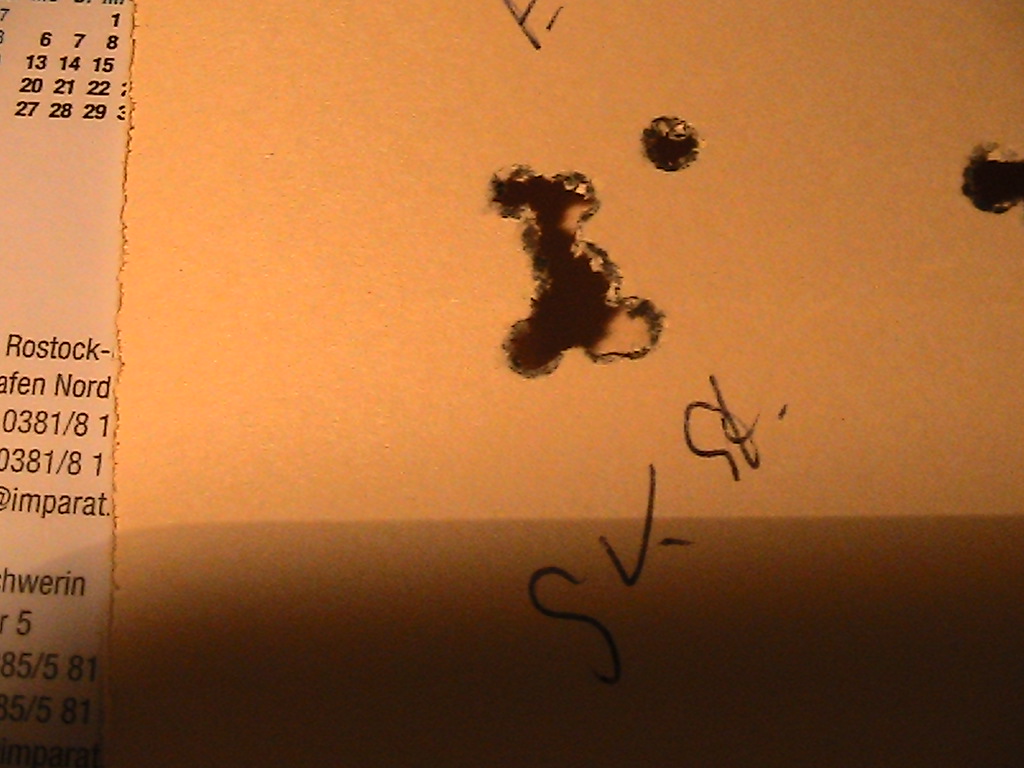

    Auch meine SK Standard Plus hatte ich dabei,mit der hat mein Lauf (wie befürchtet) doch stark gestreut.
    Das Schußbild ist nicht rund gewesen und hatte einige Ausreißer.
    Doch am Ende ist ein super Schußbild herausgekommen.
    Mit einer Klingner Professional Match hat mein Lauf ein sehr schönes, rundes 11mm Schußbild geschossen (mit 10 Schuß) :thumbup:
    Da laut Aussage von Klingner die KK Munition bei Raumtemperatur und normaler Luftfeuchtigkeit sehr lange haltbar ist, habe ich von dem Los 5000 Schuß für 659€ mitgenommen.
    Der Test selbst hat 13€ plus 10€ für die Testmunition gekostet.
    Ich bin mit dem Testergebnis sehr zufrieden und freue mich schon auf das nächste Trainingsschießen!

  • Doch am Ende ist ein super Schußbild herausgekommen.
    schönes Schussbild wobei die 11mm auf Papier was anderes sind als auf einer Elektronik. Hast du nur 1x die 10 Schuss gemacht oder wurde dann nochmals nachgeschossen?
    Wie wurde die Waffe eingespannt?

  • Wie wurde die Waffe eingespannt?
    Das Gewehr wurde im Schaft eingespannt. Dazu wurde zusätzlich in der UIT-Schiene ein Auflagekeil angebracht. (Bei Klingner im Internet ist ein Bild von der Einspannvorrichtung)

    Ich habe mit der neuen Munition noch nicht schießen können. Das nächste Training ist leider erst am 13.04 :( .
    Ich werde dann berichten, ob ich mein Ergebnis verbessern konnte. Wenn man das Schußbild der SK (mit der ich bis jetzt geschossen habe,) mit der Klingner Prof. vergleicht, muss ich mich aber schon verbessern.
    Wurden beim Munitionstest nach dem schlechten Schussbild der Schönebecker Standard Plus auch noch andere Lose dieser Sorte ausprobiert oder wurde recht schnell zur anderen Marke gewechselt ?
    Es wurde weiter keine SK getestet. Ich hatte eine Packung SK Standard Plus dabei, mit welcher ich bis jetzt geschossen habe, um den Unterschied herauszufinden.
    Hauptsächlich war die Klingner Professional beim Test vorhanden (9Lose), gefolgt von RWS R50 und Special Match und Lapua+Eley.
    Erstaunlicherweise ist mehr Eigenmarke als teure Munition vorhanden gewesen!
    Ich bin von der Klingner Professional Match (ist das RWS Rifle Match ?( ) jedenfalls sehr begeistert!
    Laut Aussage des Testers lässt sich die Munition auch problemlos mehrere Jahre lagern (bei normalen Bedingungen)

    Aber, wenn man die beiden Schußbilder vergleicht, ist schon ein gewaltiger Unterschied erkennbar!
    Ich habe bis jetzt mit der SK um die 540-550 erziehlt und erhoffe mir durch die neue Munition ein Plus von ca. 10 Ring (mehr wäre natürlich super :D ) . Ich würde sagen, durch die SK habe ich bis jetz "mit handicap" geschossen. Jetzt liegt es nur noch an mir!

    Die SK ist auch eine TOP Munition (mit einem anderen Gewehr habe ich mit dem gleichen SK- Los 292/300Ring aufgelegt geschossen.) Nur meine GSP mag sie nicht, da gibt es oft Störungen wie z.B. Hülsenfänger.
    Es kommt nur immer darauf an, wie gut der Lauf mit dem Munitions Los schießt.
    Mit meinem Gewehr und dem getesteten Los (mit dem ich bis jetzt immer geschossen habe) sind 600 von 600 Ringen sicherlich nicht möglich, weil ja nicht mal eingespannt die 10 gehalten werden kann. Der Streukreis reicht bis in die 8.
    Sicherlich gibt es Gewehre bzw. Lose der SK Standard Plus, die ebenfalls ein top Schußbild liefern.
    Vielleicht ist mein Gewehr da zu Munitionsfühlig. ?(
    Ich habe schon oft gelesen, das neuere Gewehre sehr Munitionsfühlig (im vergleich zu älteren Waffen) sind.
