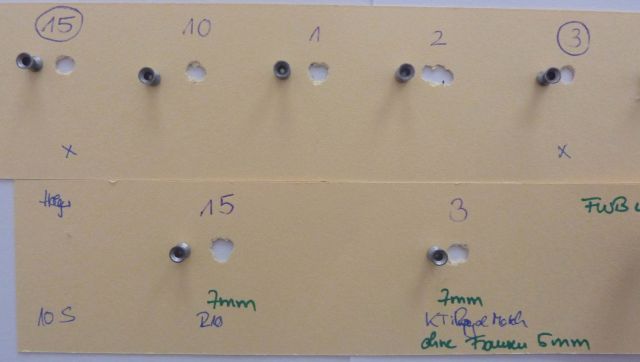

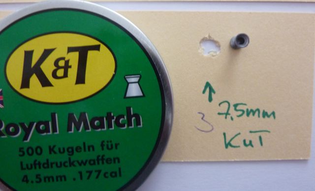

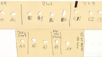

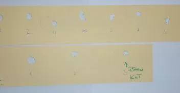

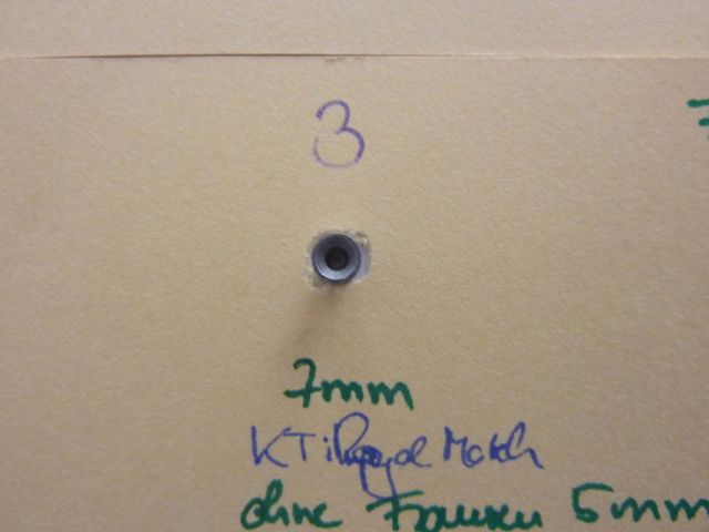

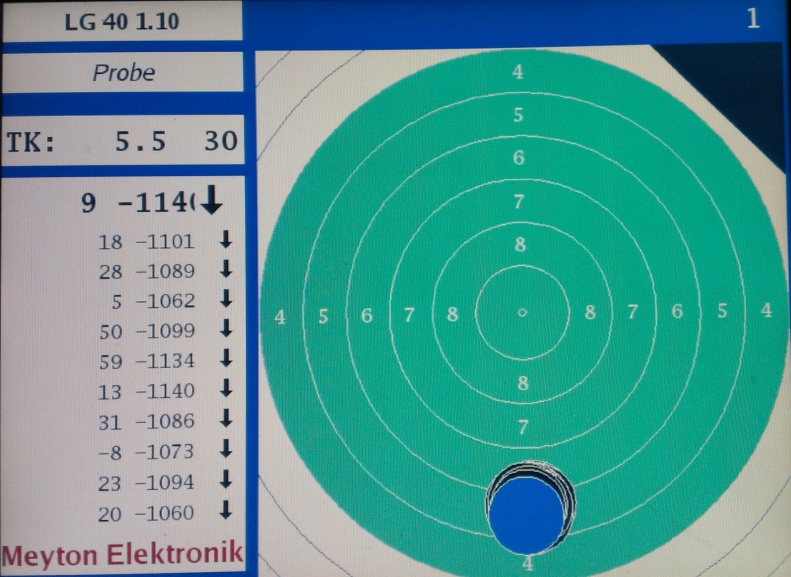

  • Eigentlich ganz einfach zu beantworten. Mach selber einen Munitionstest und schau dir die unterschiedlich grossen Loecher an. Dann weisst du ob es sich lohnt. Ich wuerde immer einen Test machen.
  • Ich wollte es auch nicht glauben, aber als ich die Streuung der verschiedenen Munitionssorten gesehen habe waren meine Zweifel dahin.
    Da ich aufgelegt Schiesse, hat so ein Test schon einen anderen Stellenwert.

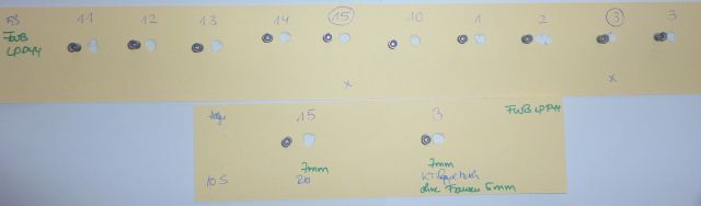

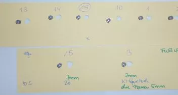

    - Test bei unserem Waffenhändler, fünf Lose, drei Hersteller, gleicher Tag, gleiche Bedingungen, gleiche Spannvorrichtung, vergleichbare Schußgeschwindigkeit, usw...:
    - LP 300 meiner Frau, Ø 10 Schuß, alle Schußbilder < 9 mm = Wunderlauf!!! Kommt, warum auch immer, scheinbar mit allem klar, ( Kieselsteine haben wir noch nicht probiert ). Laut unserem Waffenhändler aber eine absolute Ausnahme.
    - Meine LP 10, Ø 10 Schuß, nur ein einziges Los < 9 mm, dafür gleich mit guten 7,2 mm. Alle anderen bis zu 14 oder 15 mm Streuung. Laut unserem Waffenhändler eher die Regel. Manchmal schicht er auch Waffen zum Hersteller ( alle Bekannten ) zurück, weil er überhaupt kein vernünftiges Schußbild hin bekommt, da er jede Waffe vor dem Verkauf testet ( löblich )
