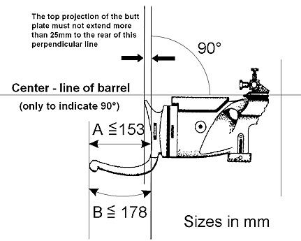

    Die neue Regel bezüglich der Hakenkappe verdeutlicht am besten das Bild im neuen Regelwerk der ISSF:
    Von der oberen Spitze aus darf die Kappe zukünftig nicht stärker als diese eingezeichneten 25mm gekrümmt sein. Also so ähnlich wie die 20mm beim LG, wobei dort die Bezugslinie von Spitze zu Spitze verläuft und nicht wie hier senkrecht.
