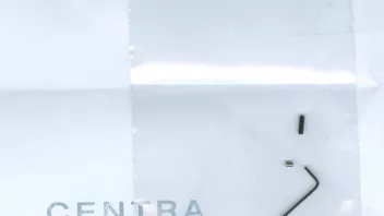

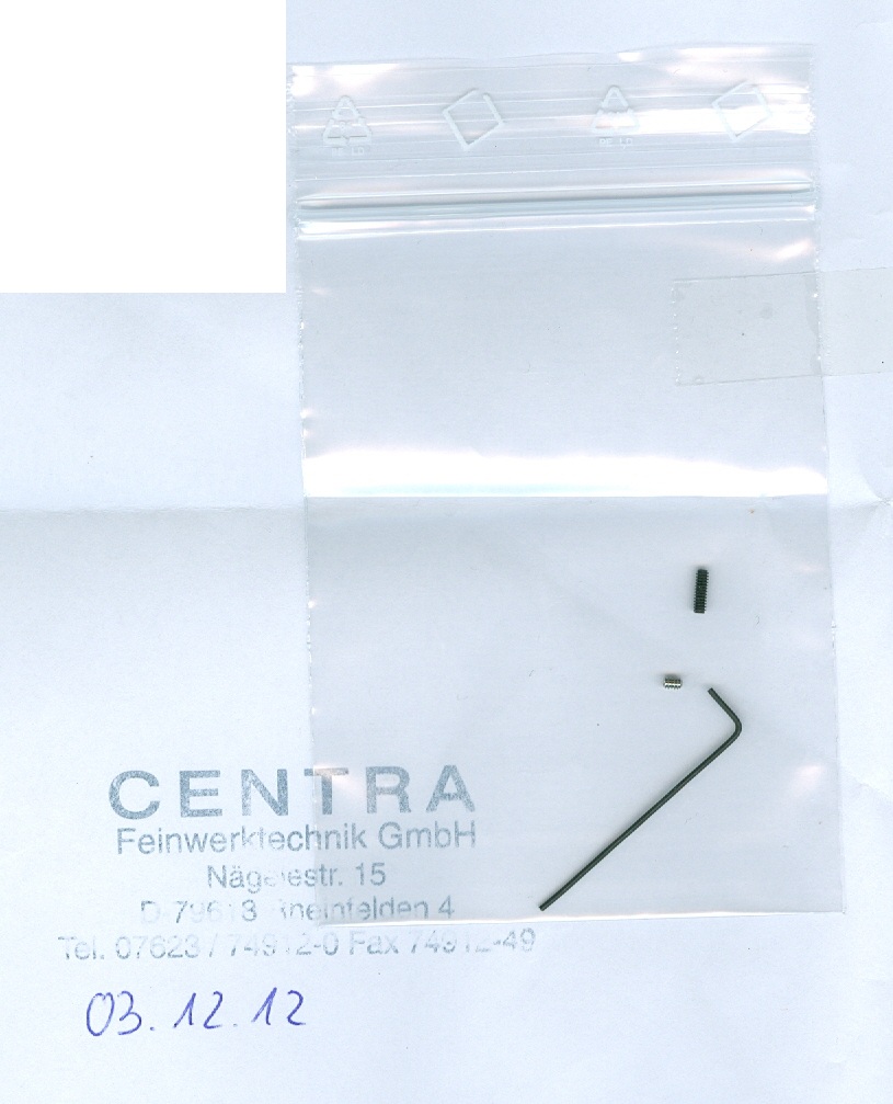

  • Ich habe gestern mein Duplex bekommen. Mir fiel auf, dass sich oben (innerhalb des silbernen Rückenteils) und vorn seitlich ganz kleine leere Gewindebohrungen befinden. Den Anruf beim Händler sparte ich mir, die haben ja auch keine wirkliche Ahnung. Bei Centra aber erklärte man mir sehr freundlich, dass dies die neue Generation des Duplex sei und in diese Gewinde kleine Schräubchen eingesetzt werden können, die dann durch Arretierung ein ggf. vorhandenes Spiel beseitigen würden.
    Bei mir lagen die Schrauben noch nicht bei, die neuesten ausgelieferten Duplex sollen die aber beiliegen haben.
    Die Schrauben werden mir von Centra nun direkt zugeschickt.
