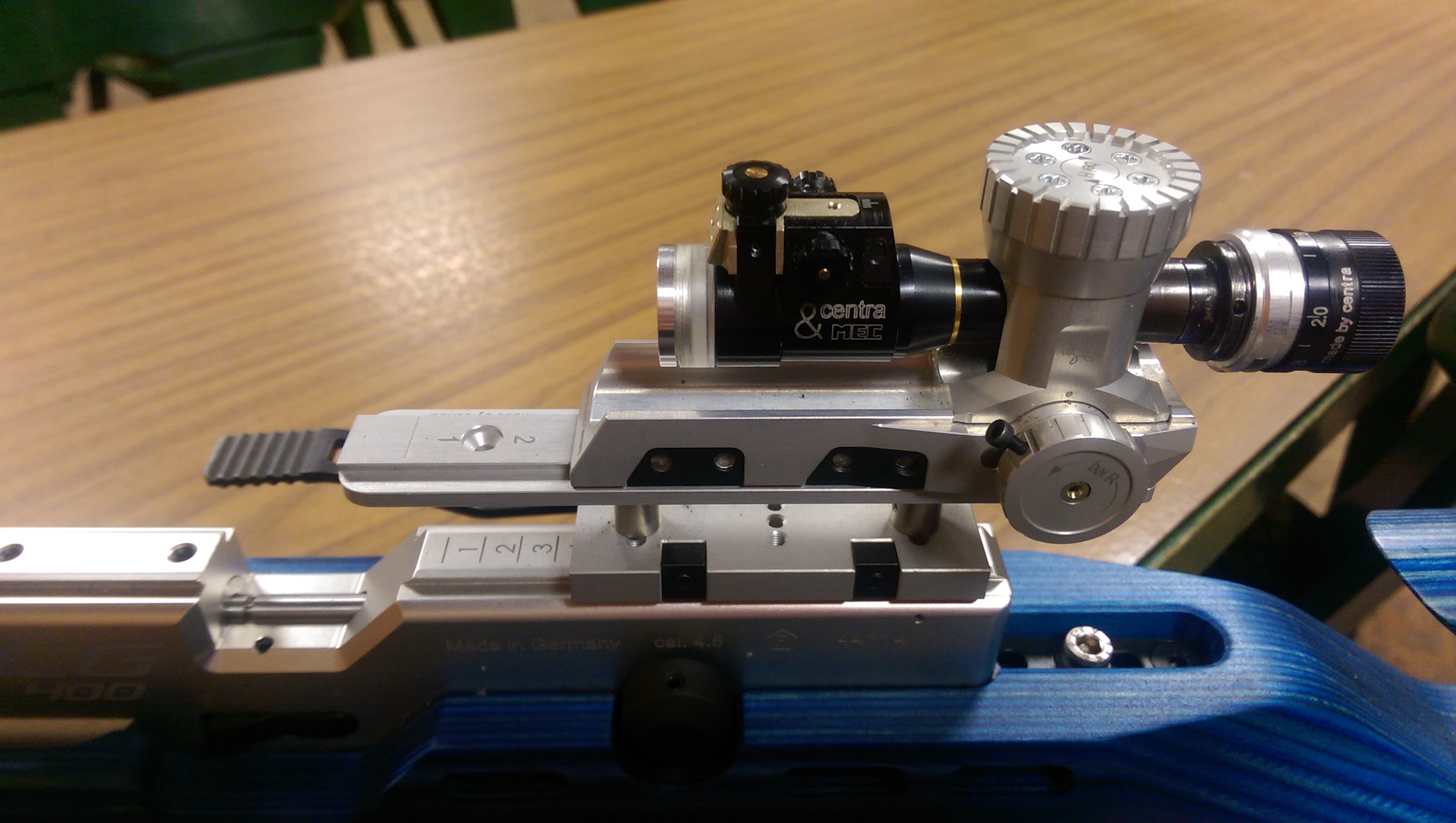

benutzt ihr den Duplex alle auf dem centra spy?
Hallo Freunde,
wie habe ich mir dieses Teil denn vorzustellen? Aus der MEC-Seite werde ich noch nicht so richtig schlau. Sitzt da vorne vor dem Diopter eine Art weiteres (rechteckiges) Korn? Wird das Bild im Diopter denn dadurch nicht zu dunkel? Die 'Korngröße' von dem Teil wird durch Verschiebung justiert?
Ich benutze das Teil auf meinem Original FWB P70 Diopter (Bild hier in der Galerie).
Der Diopter muss dazu mit dem "Lenshood II" aufgerüstet werden, wo die Duplex drauf kommt.
Es ist beim Durchgucken im Prinzip eine dritter Ring. Also rund.
Diopter-> Duplex -> Korn.
Mann kann verschieden große Einsätze ausprobieren. Zudem gibt es auch eine Art Iris, zum variablen Verstellen der Größe. Die fand ich aber nicht gut, da ist die Entwicklung noch ausbaufähig.
Auf der Centra Seite etc. gibt es noch weitere Beschreibungen.
MFG

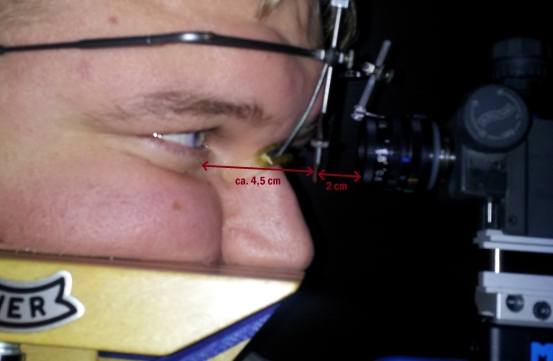

-> Richtig, wenn ich den Kopf an eine andere Position setze, dann sehe ich sofort, dass der Rand des Brillenglases nicht mehr gleichmäßig um das Diopter liegt.Die Abstände habe ich mal gemessen und noch ein Bild angehängt.
Auge -> Brillenglas = ca. 4,5 cm
Brillenglas -> Iris = knappe 2 cm -
Bei 4,5 cm Abstand ist es eher ersichtlich ob das Glas mittig ausgerichtet ist.
kann zwar jetzt nicht sagen wie weit mein Glas vom Auge weg ist es sind aber sicher weniger als 4,5 cm.Verwende nach einem Gewehrumbau den Centra/Mec Mirror um wieder eine richtige Einstellung zu finden. Ohne Hilfe/Hilfsmittel wäre das nicht möglich.
