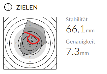

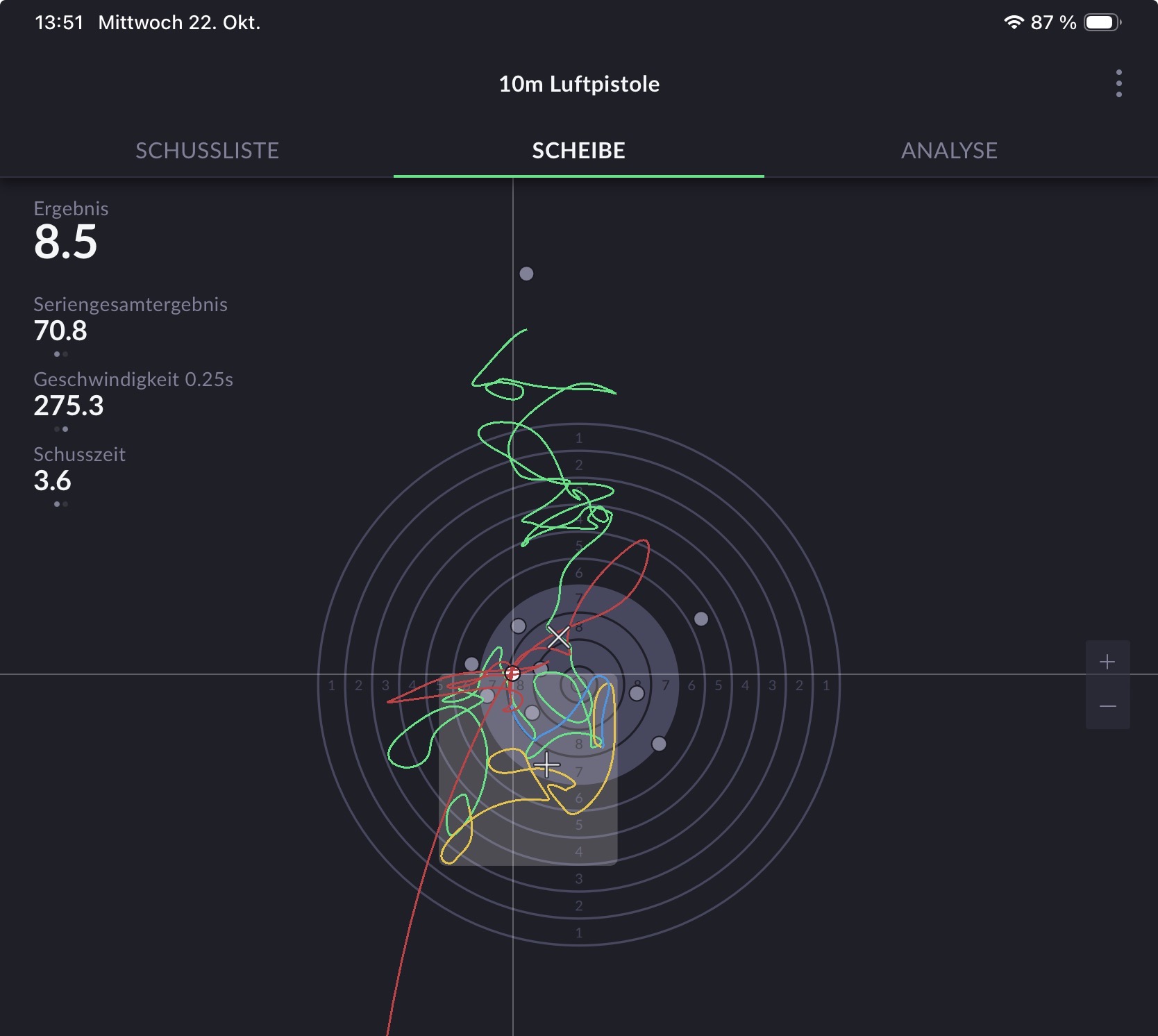

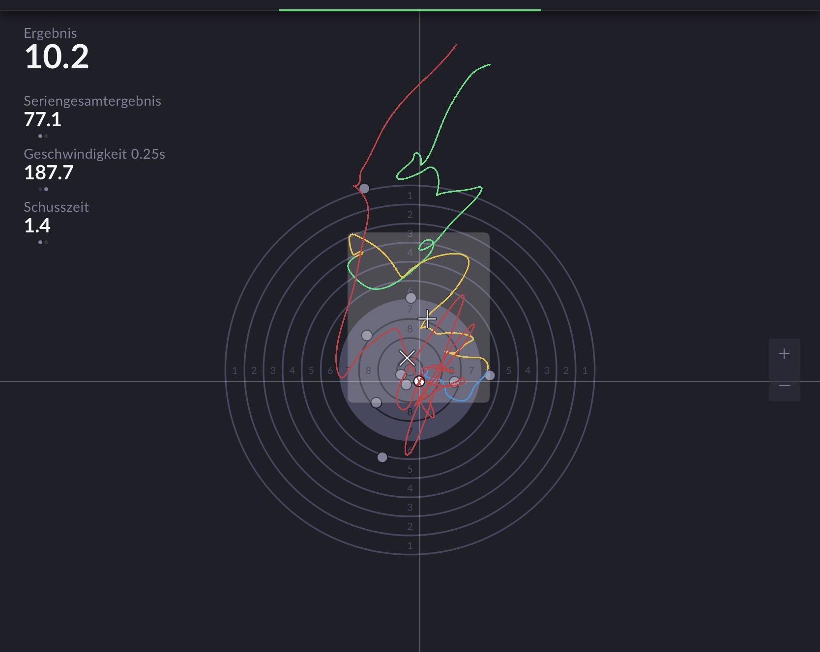

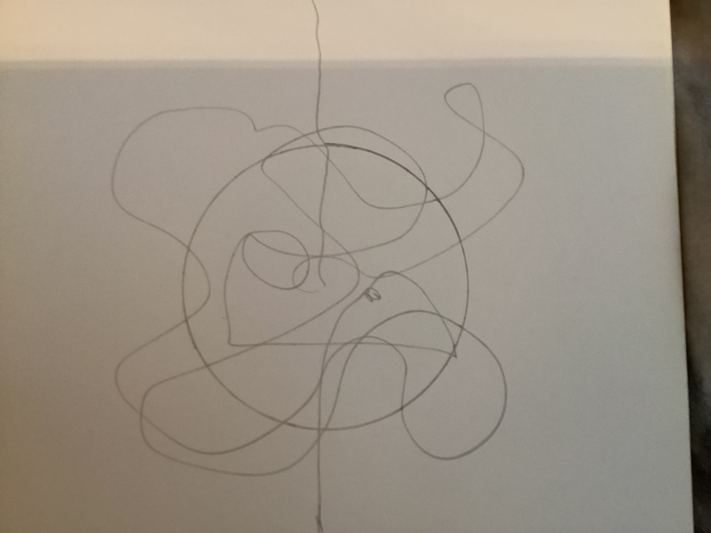

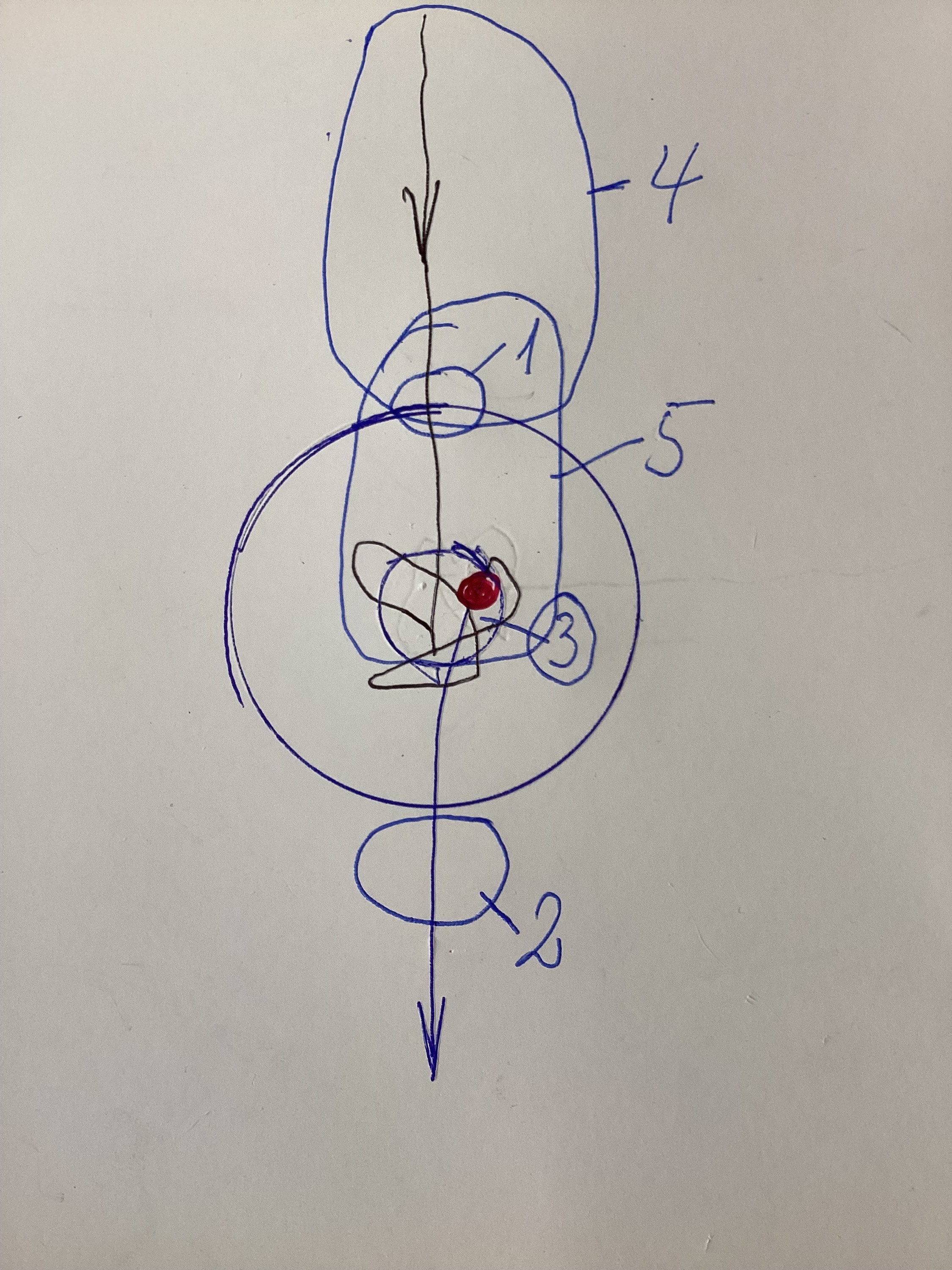

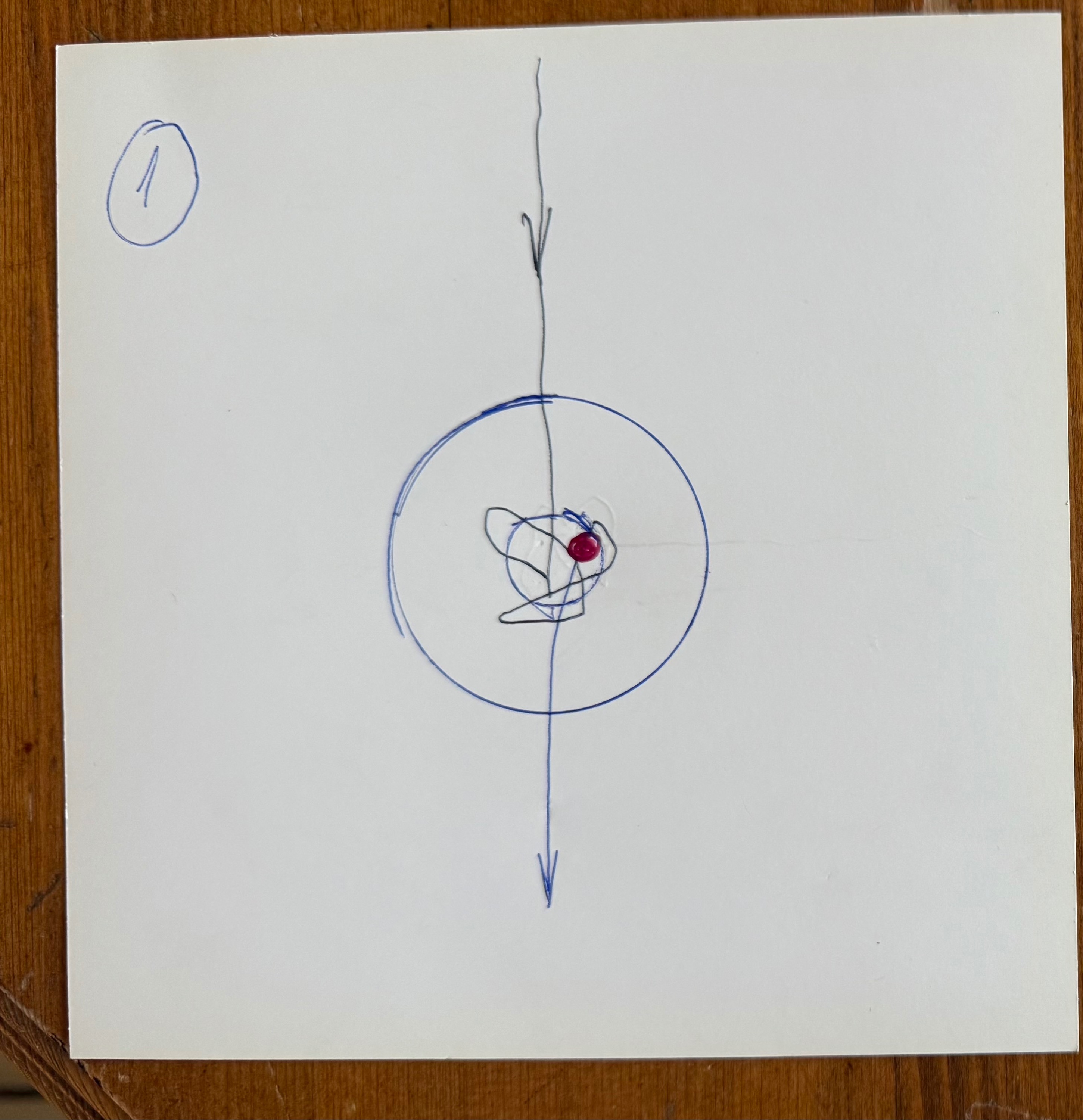

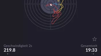

    Schau mal 186 an, also nochmal Dein Scatt soll Dir Deinen Bewegungsablauf zeigen zeigen, erstmal, das senken des Armes in einer schönen gerade Falllinie In der Zahlenreihe der Scheibe bis zum Halteraum dort eine kurze Verweildauer die zeigt wie großflächig Du unterwegs bist. Dann der Abgang genauso sauber und korrekt die Scheibe verlässt nach unten in einer Linie auf der unteren Zahlenreihe.
    Ich stelle nochmal das Bild ein.
    Du kommst von oben, sauber ohne Umwege, gehst in Deinen Halteraum machst eine kurze halte Arbeit und verlässt/ führst sauber gerade über die untere Zahlenreihe die Scheibe
    Noch fragen

    dann „schiesse“ ich mal auf meine langweiligste Wand :) - mal sehen was mir das bringt. Im Verein probiere ich es mit dem SCATT auszuwerten, vielleicht werden dann auch meine Linien etwas zielstrebiger - danke no.limits -> ich glaube ich habe verstanden um was es geht.
    2x die Woche Serien im Verein, Fokus möchte ich hier auf einzelne Elemente wie den äußeren und inneren Anschlag setzen. Lässt sich gut mit dem SCATT mitvermessen.

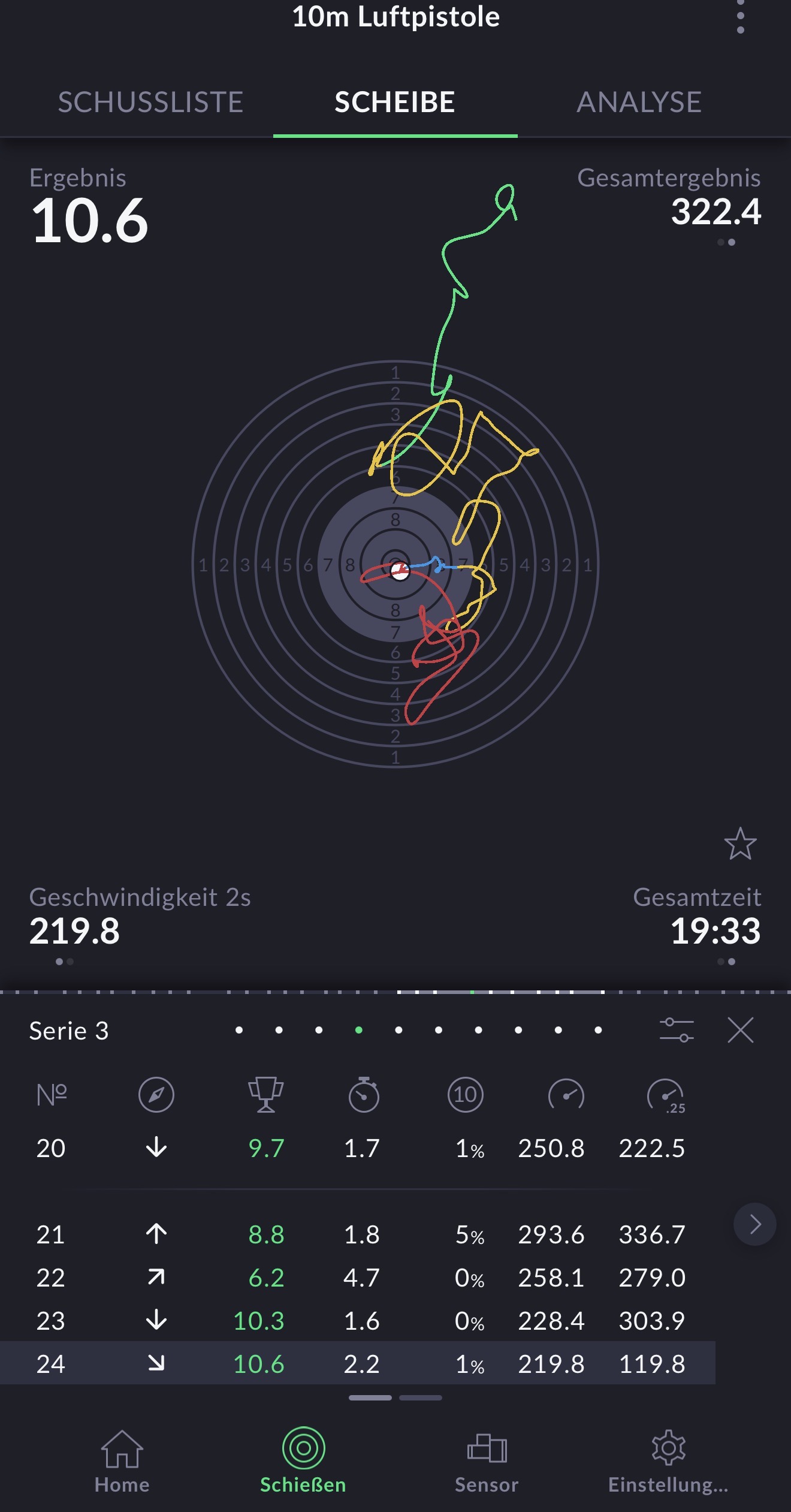

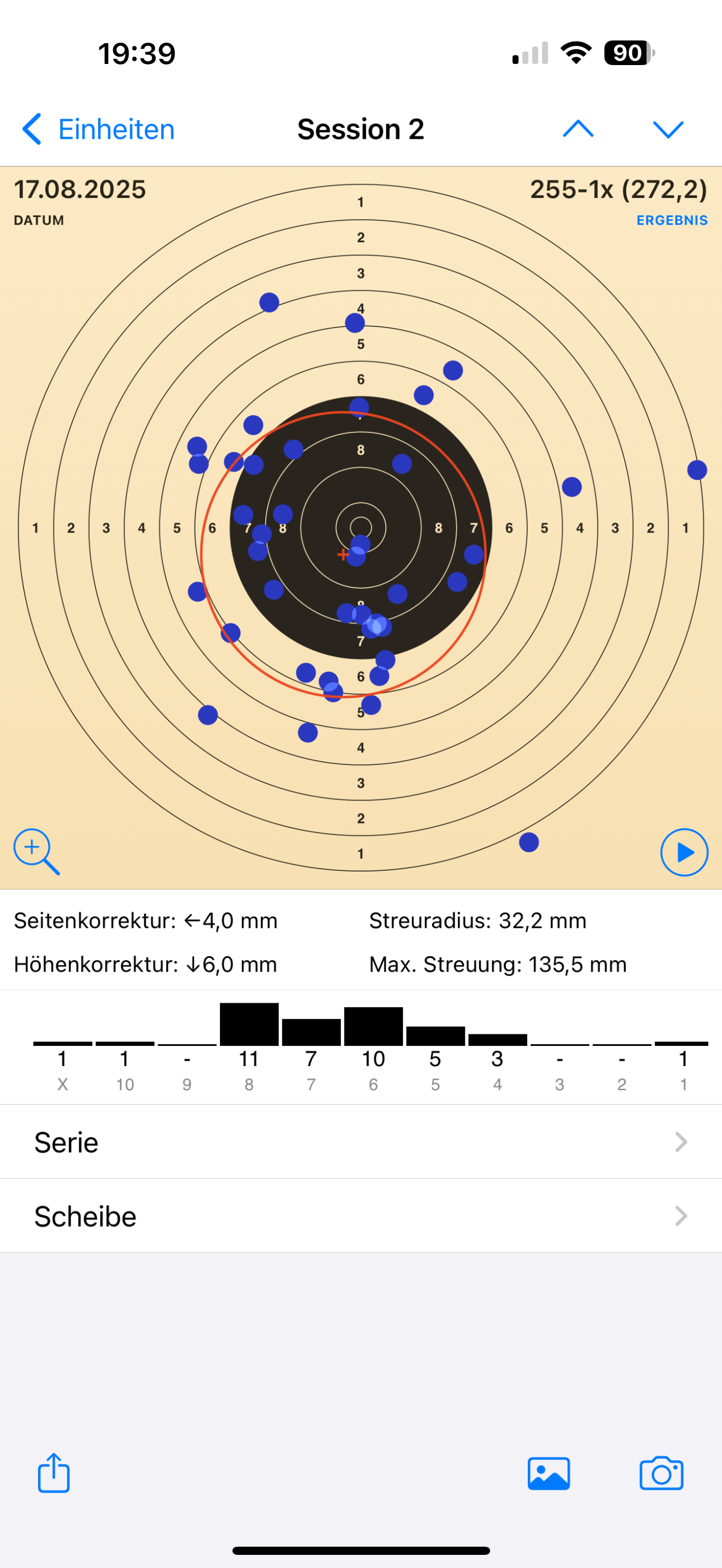

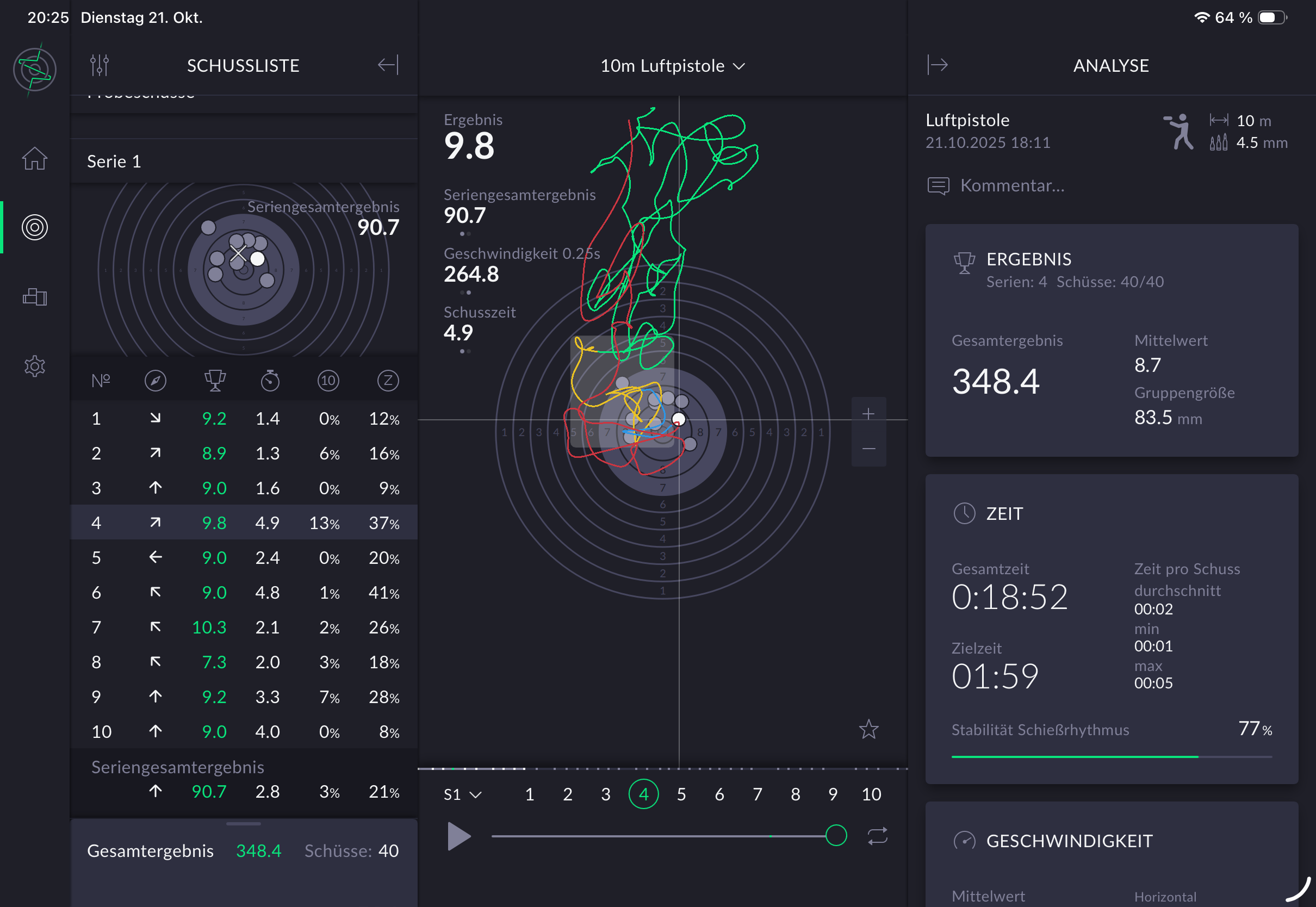

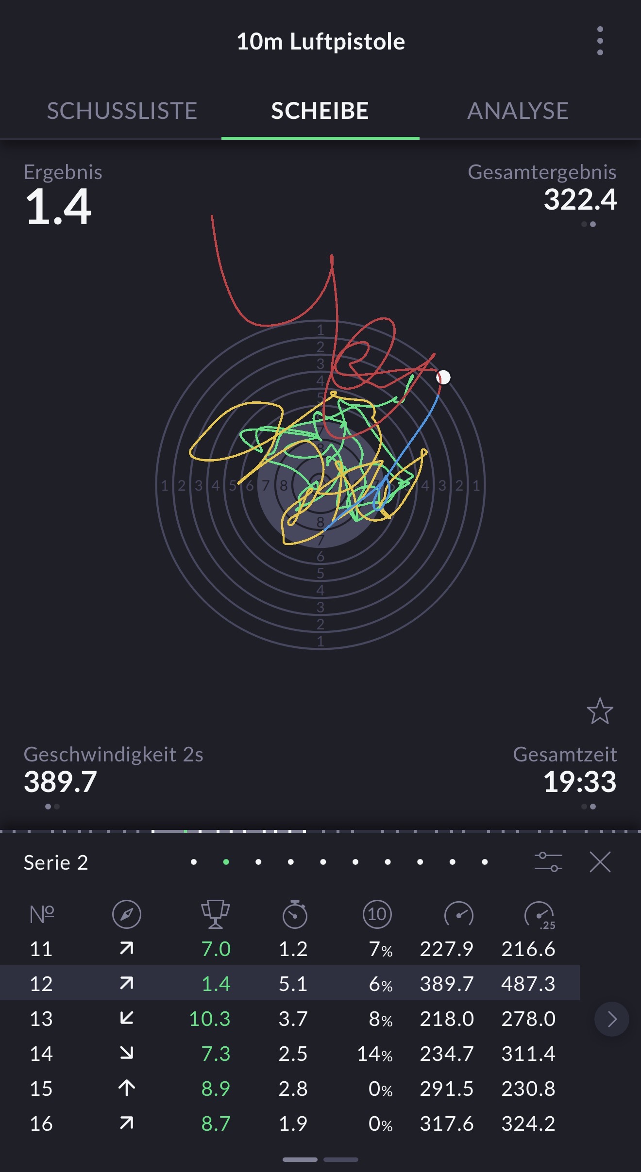

  • So, wieder einmal Zeit für ein Update.

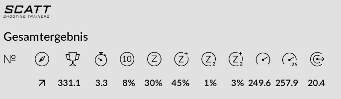

    Die letzten beide Wettkämpfe schloss ich mit 325 ab, während mein Trainingsschritt am gewohnten Schiesstand bei 338 liegt. Personal Best bei 345.
    Parallel mache ich Halteruhietrainimg mit dem Theraband.
    Das SCATT ist nett - vor allem zum schiessen zu Hause oder für meinen Sohn. Die Auswertung bringt mit aber ehrlich gesagt nichts, bzw. sehe ich auch keine Verbesserung einer Techik.

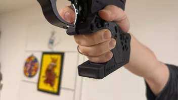

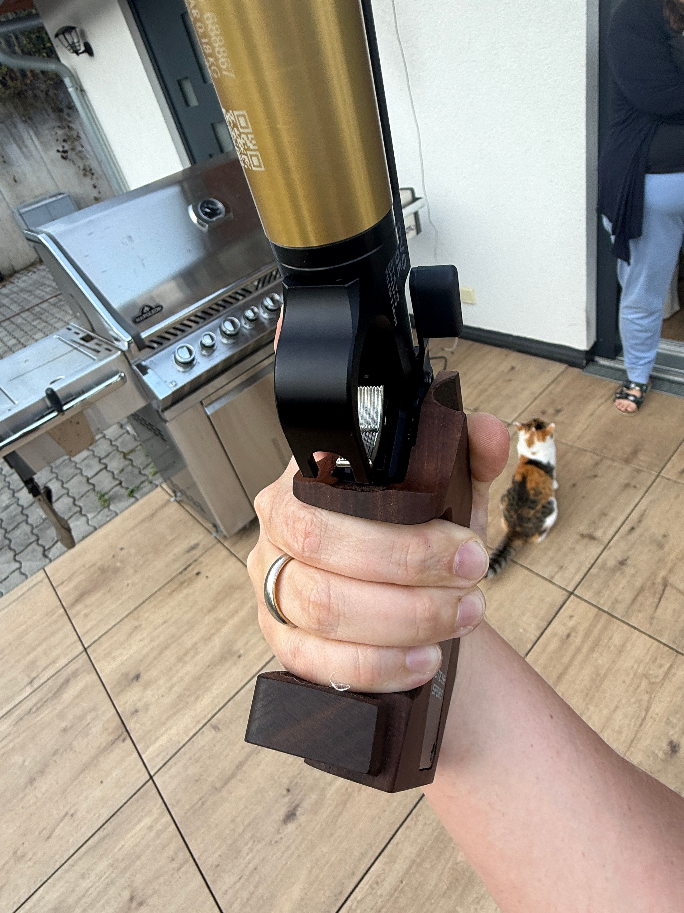

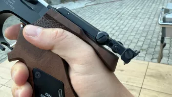

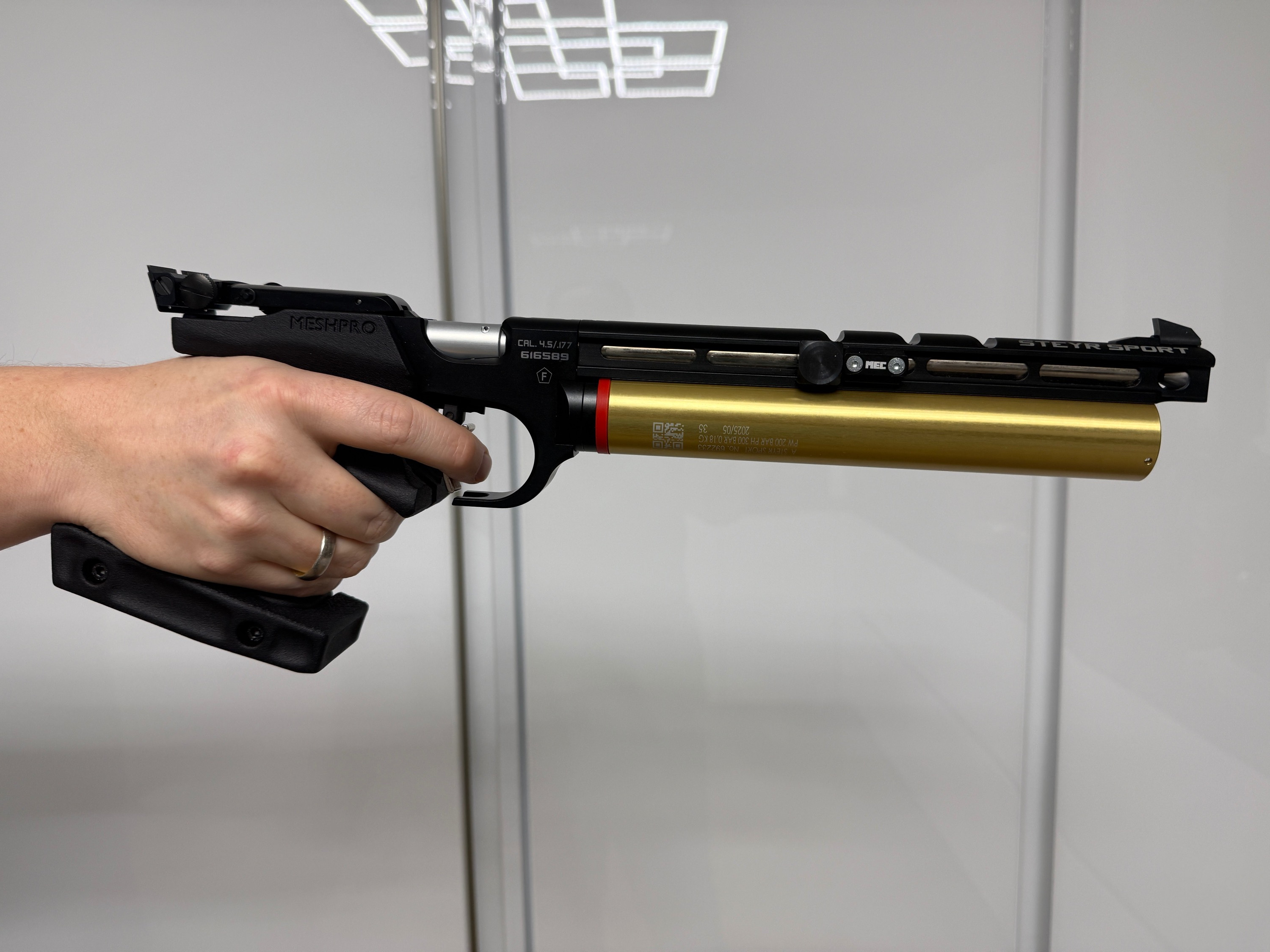

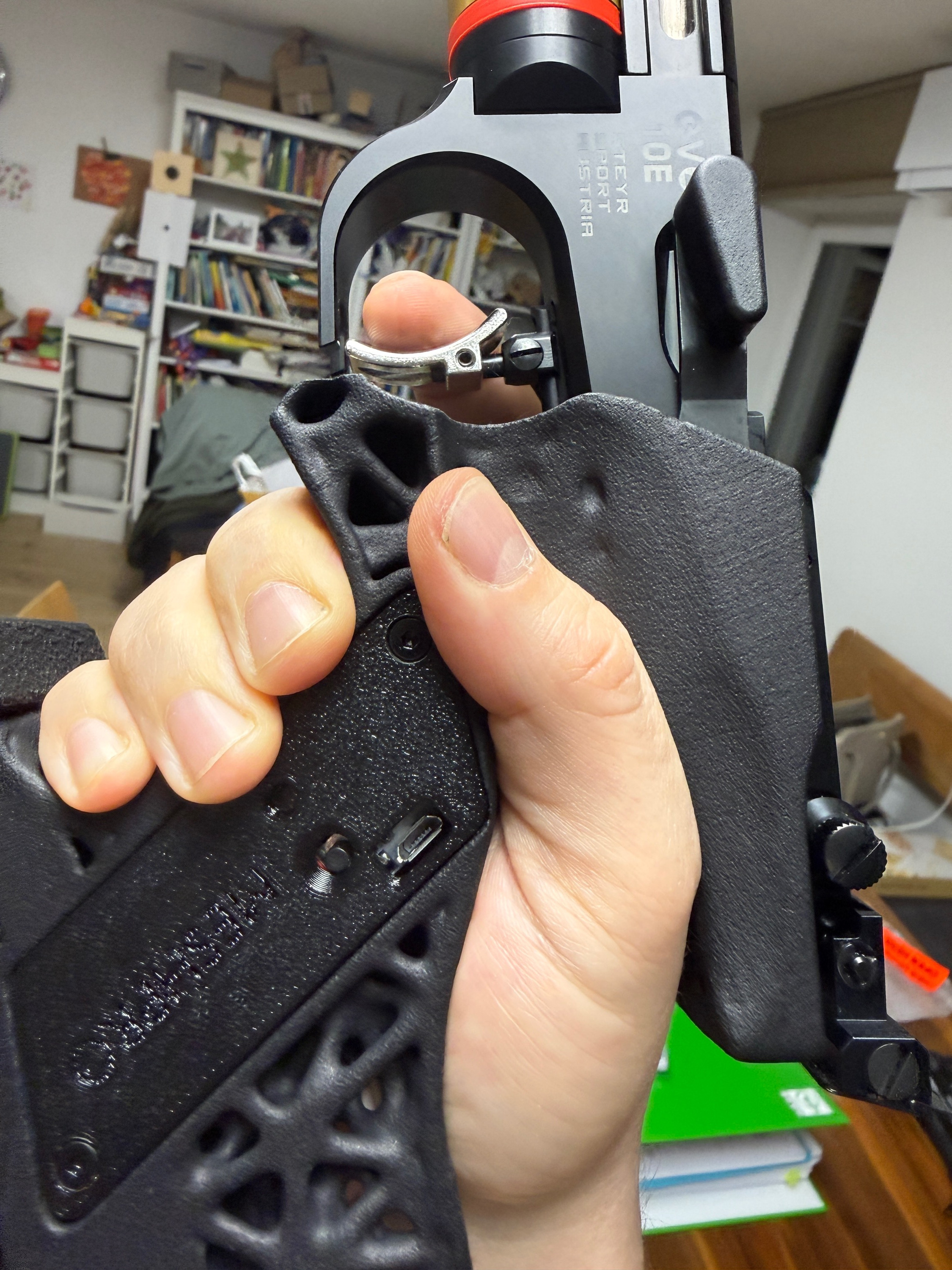

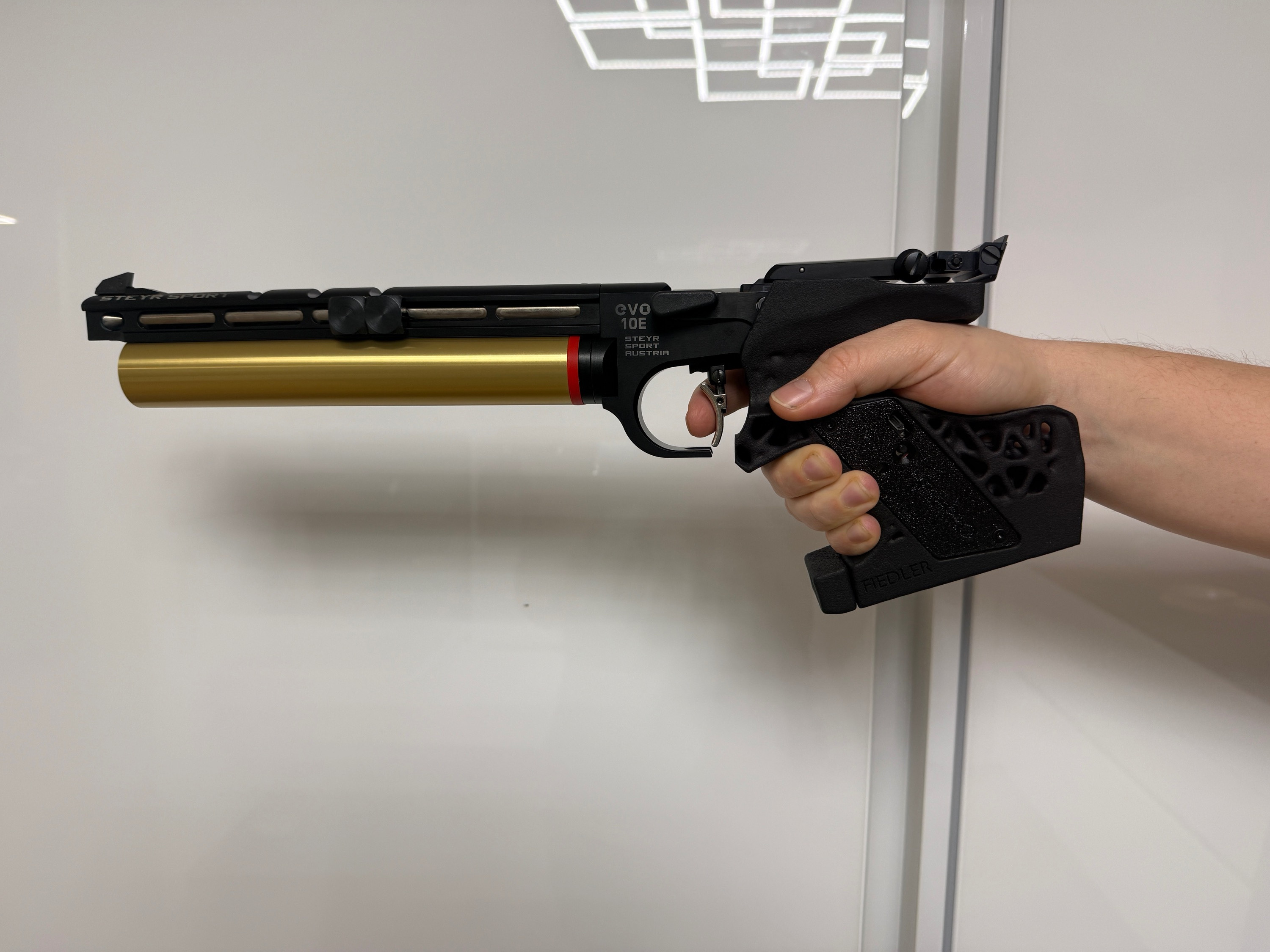

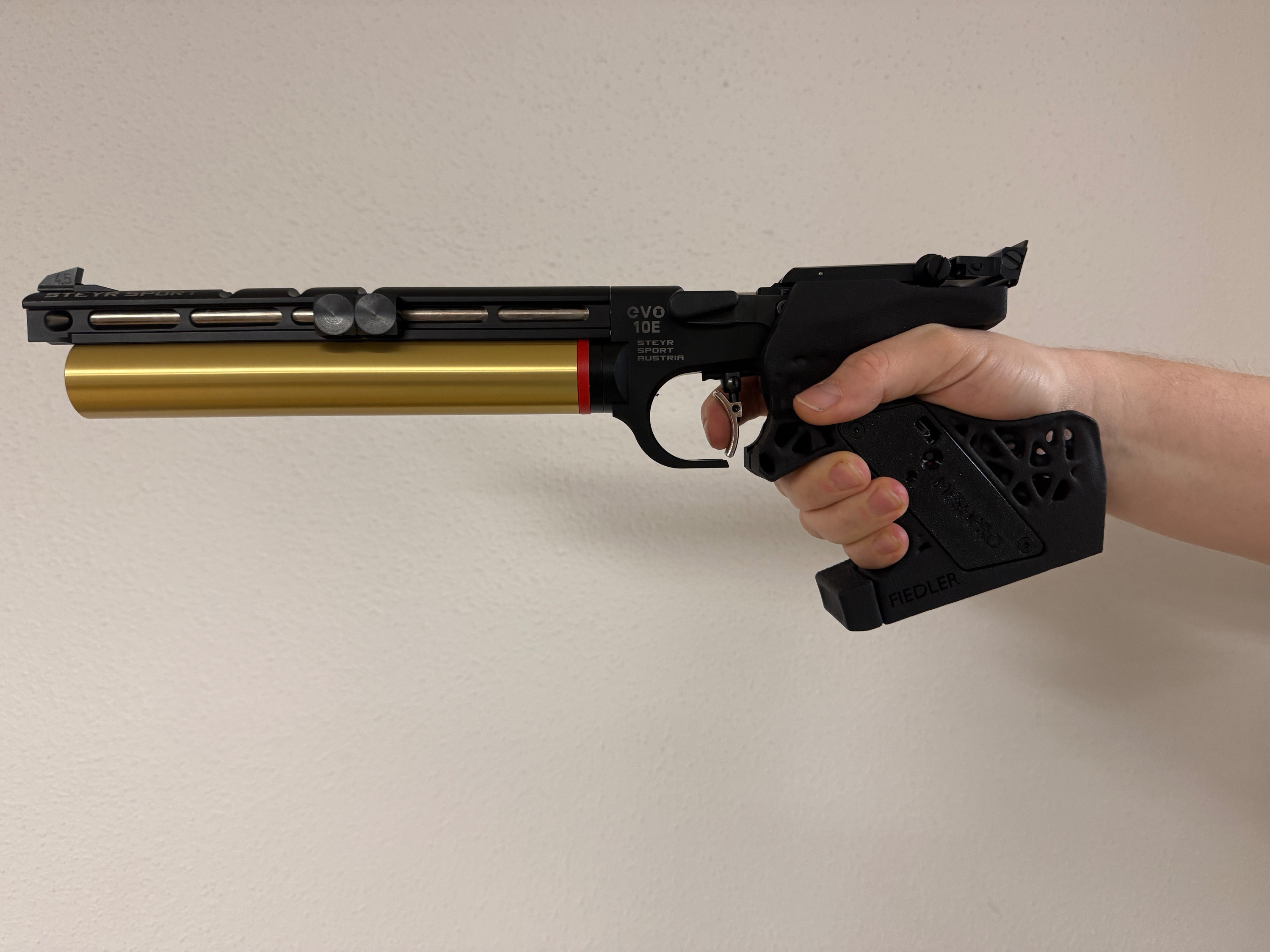

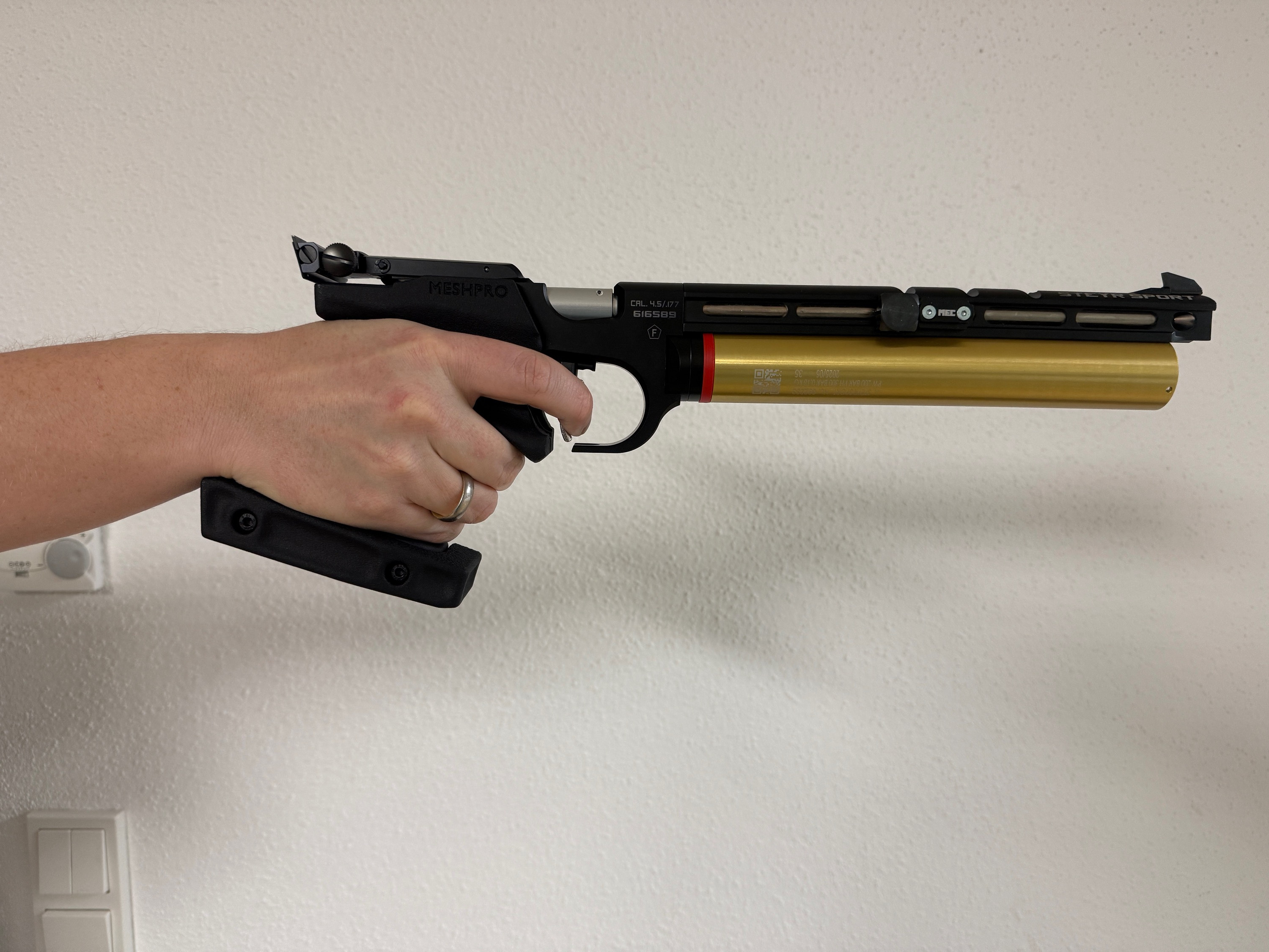

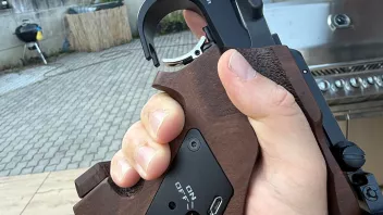

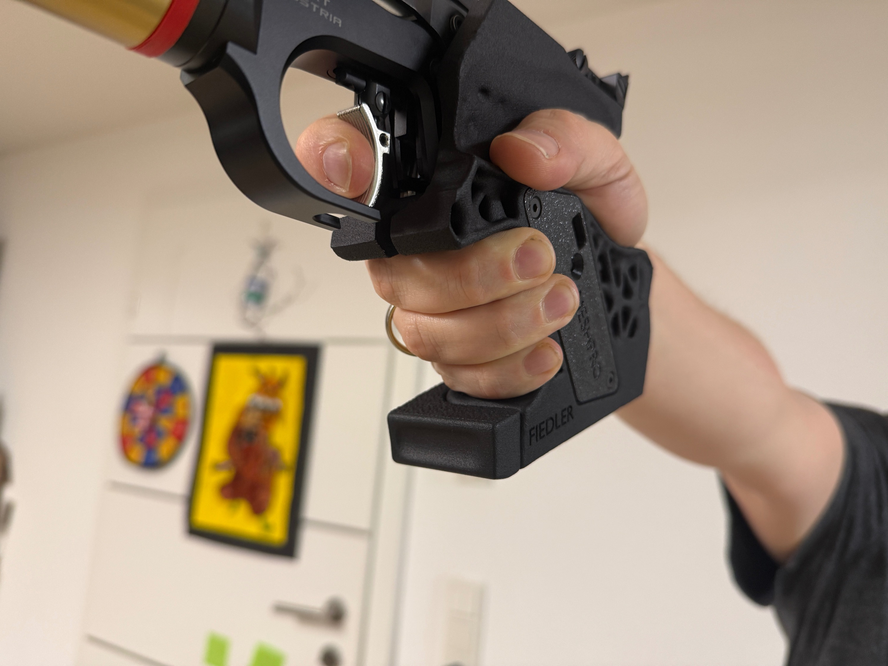

    Und…heute in der Post war was schönes:
    Passt gut, jedenfalls besser als der Standardgriff.
    Jetzt mal damit schiessen und abwarten wie die Passform so liegt.
  • Hallo Proton,
    was für einen Griff hast du bei Meshpro bestellt?
    -eine der Standard Größen
    -Handscann
    -Scann eines bestehenden Griffes
    Ich interessiere mich schon länger für einen Griff von Meshpro. Jedoch haben mich Preis und nachträgliche Anpassbarkeit bislang abgehalten.
    Auf jeden Fall viel Spaß und Erfolg mit deiner neuen Konfiguration.:sporty:
