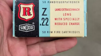

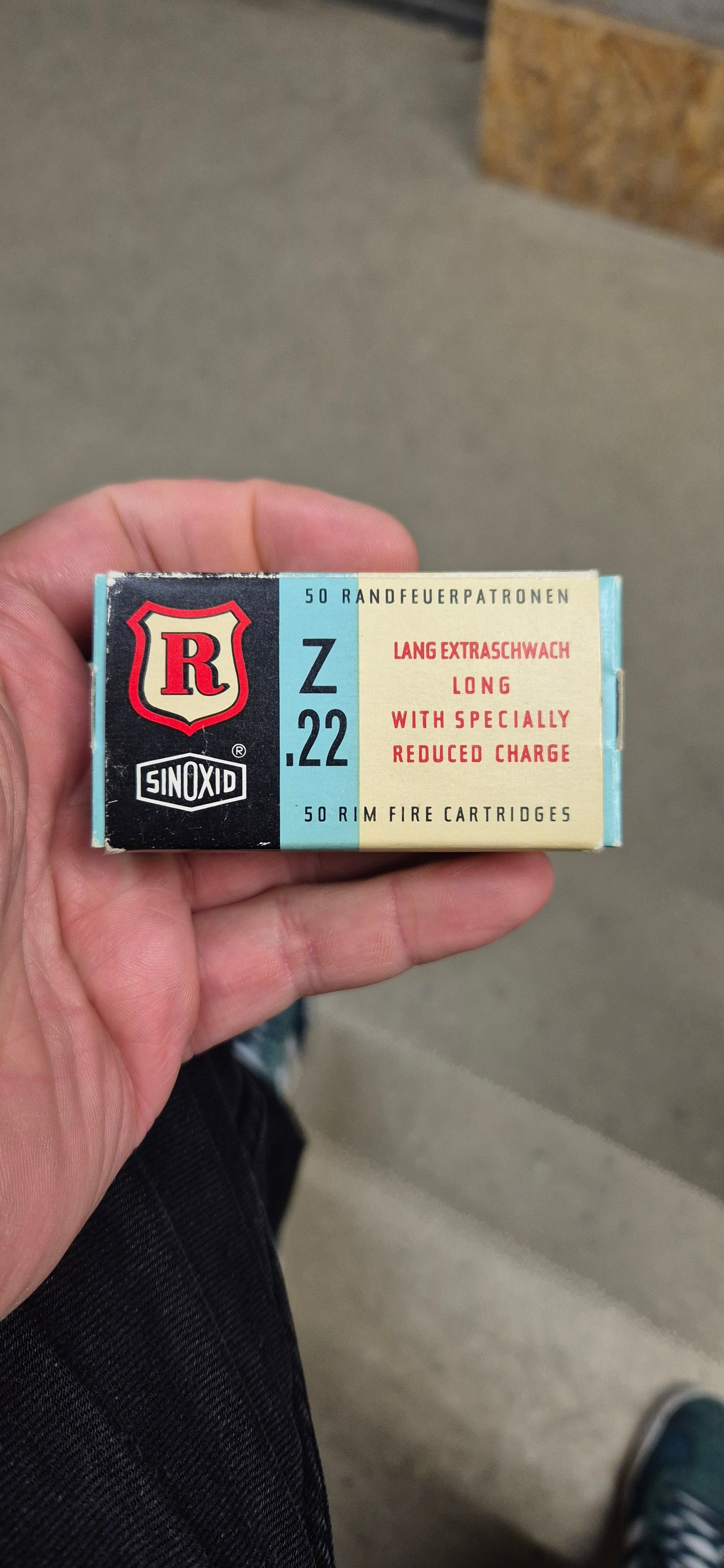

    ich hätte mal eine Frage hier in die Runde und an die erfahrenen Teilnehmer.
    Wir hatten gestern unser Königsschießen im Verein und aus Kostengründen, oder was auch immer, wird bei dieser Gelegenheit alte Munition verschossen. Auch schon mal welche aus dem Nachlass von verstorbenen Vereinskollegen.
    Ein Päckchen hat da meine Aufmerksamkeit erlangt, und wir haben uns gefragt, wie alt diese Munition wohl ist. VIelleicht weiß das ja einer hier.
    Und ja, sie hat noch funktioniert...8)

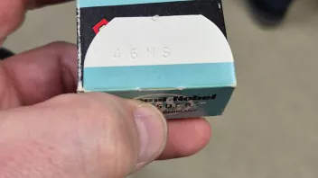

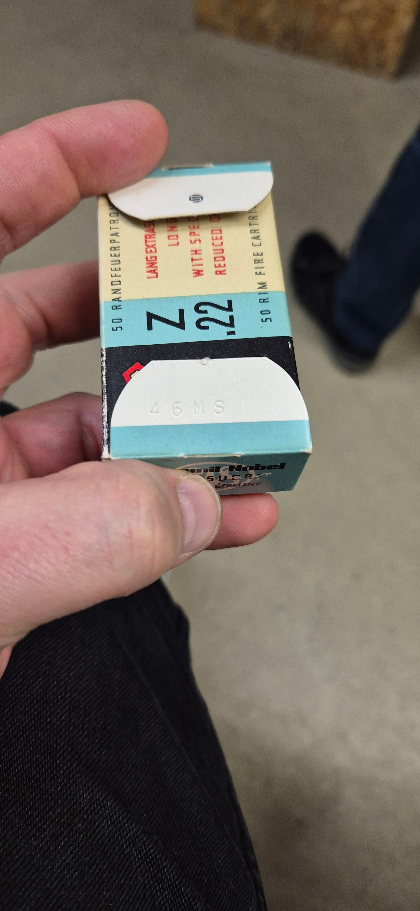

  • Gefertigt am 6. März, aber das genaue Jahr muss ich nachschlagen, weil der Buchstaben- Jahreszyklus sich alle 24 Jahre wiederholte...
  • 6. März 1973.
    Die in kleineren Chargen gefertigte Munition, so auch die "Z"-Patronen, hatte am Ende (nach den beiden Buchstaben) oft keine Indikation der Lademaschine und der Schicht.
    R50 hatte seine eigene Codierung.

  • 6. März 1973.
