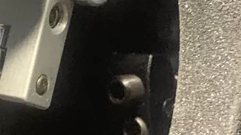

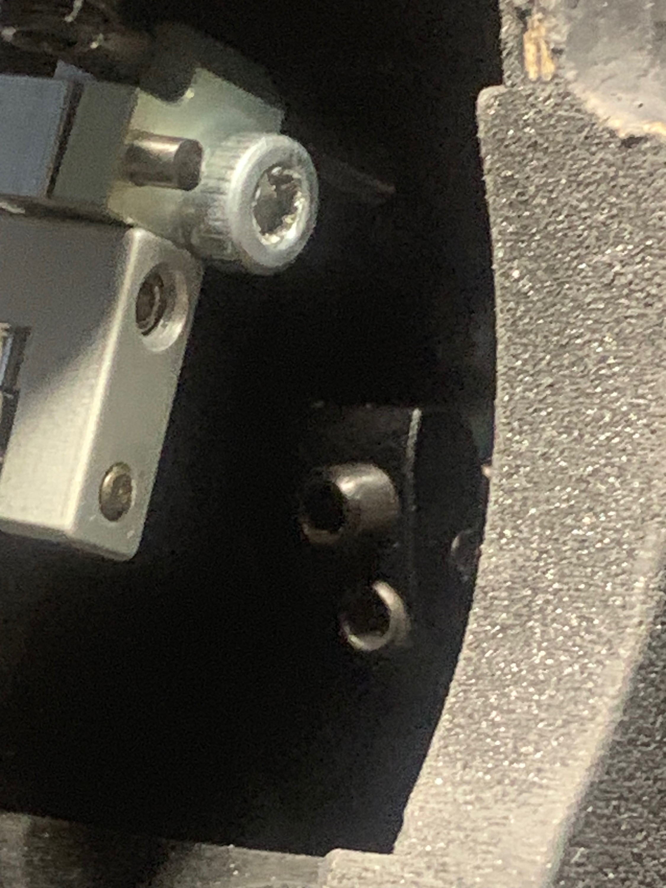

    Ich versuche aktuell die Verteilung des Abzugsgewichtes meiner LP500 an einem manuellen Abzug zu verstellen in dem ich das Vorzugsgewicht erhöhe und dafür das Druckpunkt-Gewicht reduziere. Wenn ich das richtig verstanden habe ergeben dann beide zusammen das Abzugsgewicht von min. 500 Gramm.
    Das Abzugsgewicht messe bzw. kontrolliere ich hierbei einmal elektronisch mit einem Lyman-Abzugsprüfer und einmal mit einem klassischen 500g Abzugsgewicht (als Kontrolle dass die LP die 500g auch hält).
    2 Dinge wären mir nach dem lesen einiger Beiträge zur Walther LP500 wichtig:
    1. nein, ich suche keine Kaufberatung für eine andere LP. Ich will erstmal mit dieser leben auch wenn viele den Abzug bemängeln
    2. Ja, ich habe einen elektronischen Abzug, dieser ist jedoch leider defekt und ich möchte als „Ausfalllösung“ bis zur Reparatur meinen manuellen Abzug so gut es geht passend machen
    Aktuell habe ich schon versucht das Druckpunktgewicht immer weiter zu senken, komme aber gefühlt an eine Grenze:
    Aktuell ist das Vorzugswicht bei ca. 250g. Und der Rest liegt auf dem Druckpunkt, also ca. 270g
    Das finde ich aber persönlich etwas viel für meinen Geschmack und hätte gerne ein niedrigeres Druckpunktgewicht.
    Gibt es eine Untergrenze für das Druckpunktgewicht bei einem LP500 Abzug (manuell!)? Gefühlt habe ich die Schraube schon sehr weit rausgedreht (siehe Foto) und hab das Gefühl da passiert nichts mehr… Ist 270 Gramm schon die Untergrenze?

  • Du kannst die Gewichtsverhältnisse beim mechanischen Abzug nicht so weit ausreizen, wie beim elektronischen. Das ist auch beim Steyr so. Die Druckfeder gibt das Mindestgewicht vor. Drehst Du die Schraube zu weit raus, wird es schwammig. 300g Vorzug und 200+ am Druckpunkt sollten gut gehen. Wir haben 3 im Verein und die funktioniern in diesem Bereich einwandfrei.

  • Was passiert wenn ich die Schraube C (für das Druckpunktgewicht) zu weit rausdrehe? Da steht dass dann ein Abziehen nicht mehr möglich ist. Aber drehe ich die dann einfach wieder rein bis es klickt?
    Oder anders gefragt: Mache ich am Abzug etwas kaputt wenn ich über die Grenze gehe um rauszufinden wo sie liegt?
  • Wenn die Schraube herausgedreht wird, geht nichts kaputt. Sie muß aber anschließend wieder hereingedreht werden, was mit etwas Frimmeln verbunden sein wird. Deshalb gilt es vorsichtig (langsam und schrittweise) zu agieren. Als erstes würde ich das Vorzugsgewicht auf ca. 350 g regulieren und dann als zweites das Druckpunktgewicht so einstellen, daß das gesamte Abzugsgewicht bei etwa 550 g landet. Auf genau 500 g würde ich nicht versuchen es einzustellen, damit eine Sicherheitsreserve für den Fall einer Waffenkontrolle bestehen bleibt. Die Schrauben und Federn der Abzüge sind so dimensioniert, daß sie ein relativ breiten relevanten Einstellungsspielraum abdecken.

    ich hatte für einige Zeit eine mechanische LP500 und konnte das Vorzugsgewicht ebenso nicht ausreichend erhöhen. Ich war wie im Bild gezeigt an der Grenze des Einstellbereiches. Darauf hin habe ich sie wieder verkauft.
    Bei Pardini, Morini und Steyr LP10 kann man mit dem Vorzugsgewicht höher gehen und das Druckpunktgewicht sehr gering einstellen.

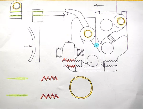

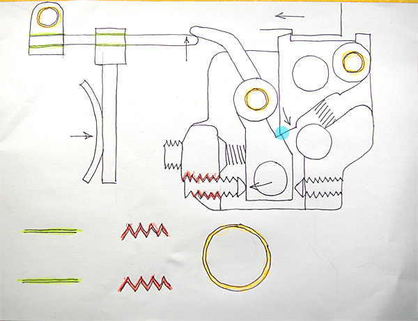

    das habe ich vor ein paar Jahren mal beschrieben. Das Problem bei der 400er und auch bei der 500er ist die Klinkenüberschneidung.
    Ist die zu stark eingestellt, kannst du machen was du willst, der Schuß wird nicht brechen.
    Beschreibung zur Einstellung des Abzugs von damals anbei. Übrigens, den Abzug von der LP meiner Tochter haben wir seit 4 Jahren unverändert und der hält noch so wie damals eingestellt.
