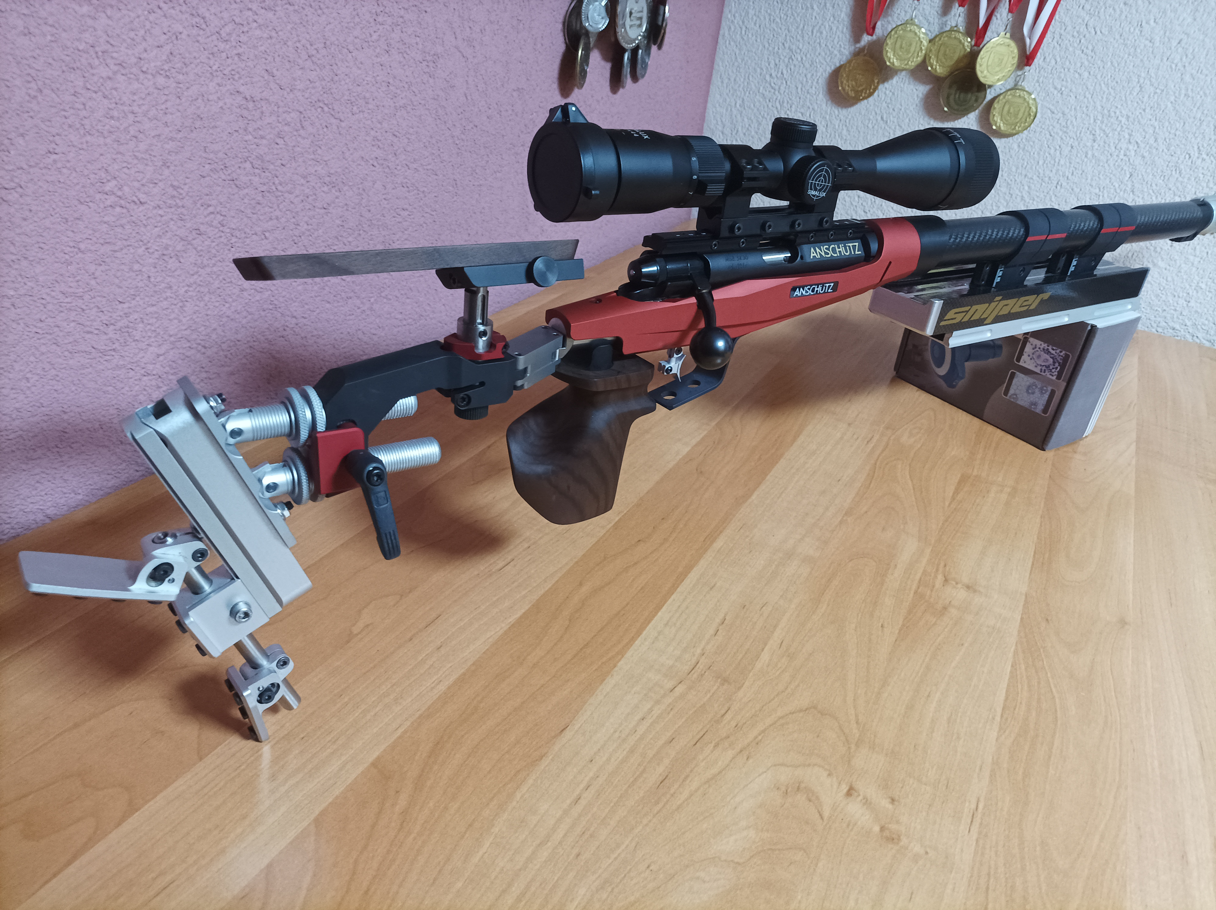

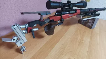

KK Gewehr System
  • Nicht böse gemeint, aber ich persönlich halte es für weniger gut. Aber futuristisch schon...
    Genau so sehe ich dass auch. Ich bin auch mal gespannt, was das Gewehr kann.
    Das Anschütz System 54.30 ist ohne Zweifel sehr gut.
    Mir hat einfach das Design gefallen. Endlich mal weg von den klobigen Aluschäften.
    Deswegen habe ich mit auf eine Feinwerkbau 900 gekauft . mit gefällt einfach das Design.
    "Das Auge Schießt mit" ^^

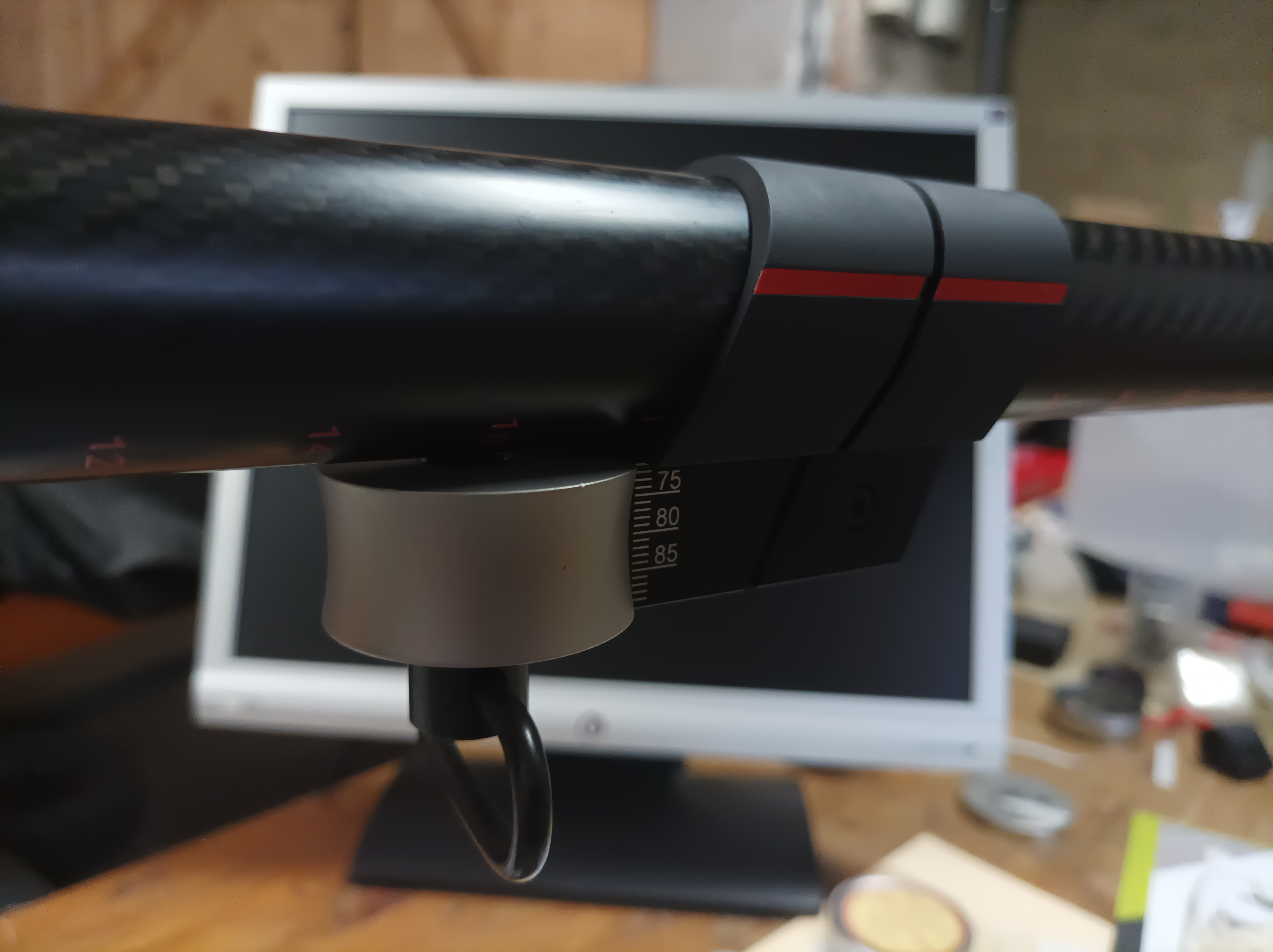

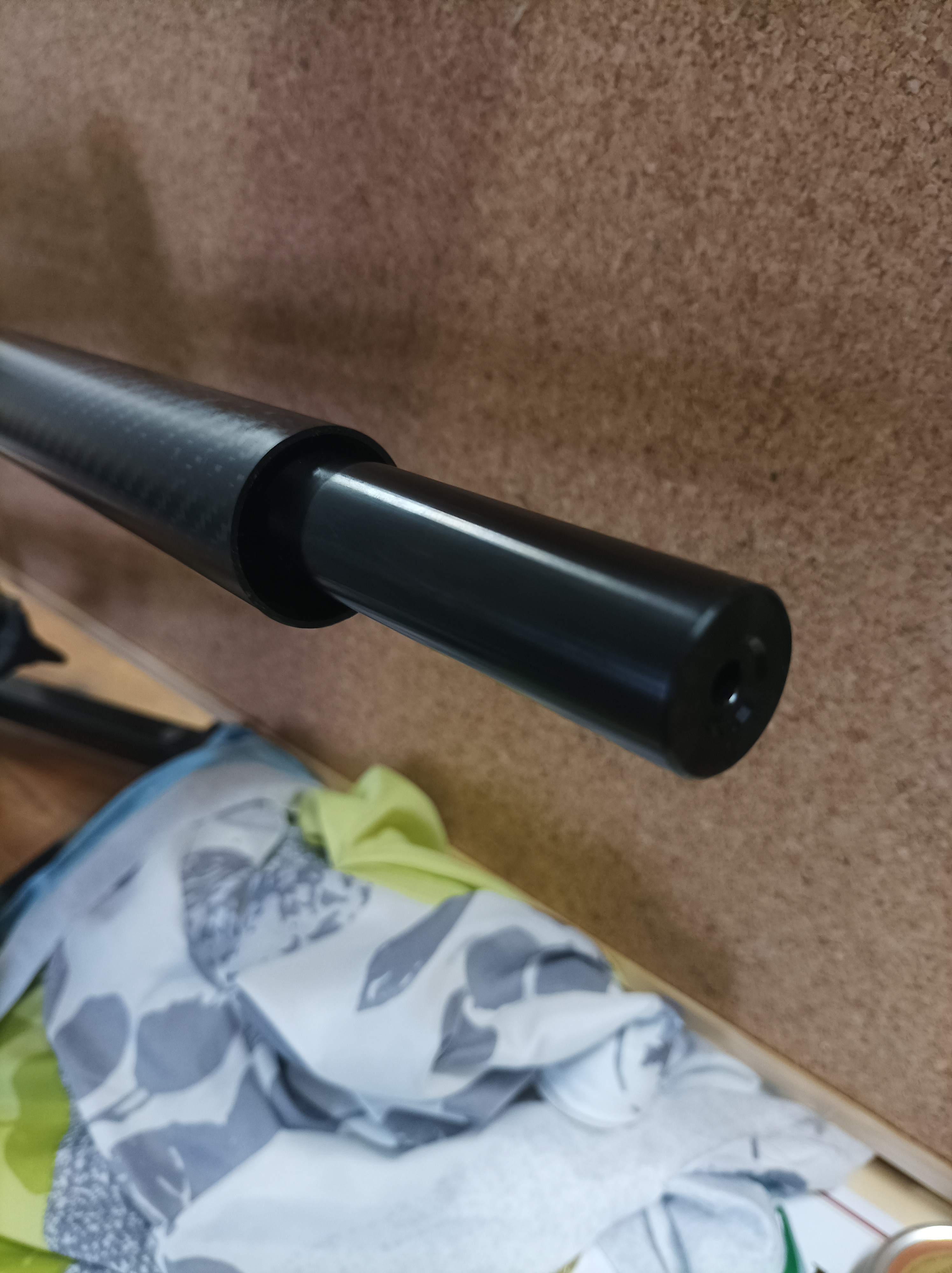

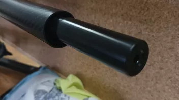

  • Man bekommt den Lauf mittig, aber halt nicht sehr lange.
    Man kann den Lauf mit den kleinen Finger im Karbonrohr 1cm hoch und runter gedrückt. Und der Lauf zentriert sich auch nicht mehr zurück.
    Das wäre für mich ein Grund zur Reklamation. Bist Du sicher, dass es korrekt zusammen gebaut ist?
    Auch beim Auflageschießen kann das nicht funktionieren, wenn das Carbonrohr vorne wackelt.
    Oder wackelt das System so sehr im Schaft?
    Beidemale bin ich auf Schießergebnisse gespannt.

    Das Karbonrohr ist sehr fest.
    Das System schwimmt im Schaft. (jetzt nicht mehr - drei gezielte Hammerschläge auf das Karbonrohr haben gereicht ^^^^^^)
    Hey, da wir Ossis gewohnt sind aus Scheiße - Gold zu machen und ich ein begnadeter Tüftler und Bastler bin,
    sehe ich dem sehr zuverlässig entgegen.
    Mal ne andere Frage. Ich habe noch nie ein neues KK-Gewehr mit gekauft. Meistens Vorführwaffen oder fast neu Gebrauchte.
    Nach wieviel Schuss kann man sich ein Urteil über das Trefferbild machen. ????

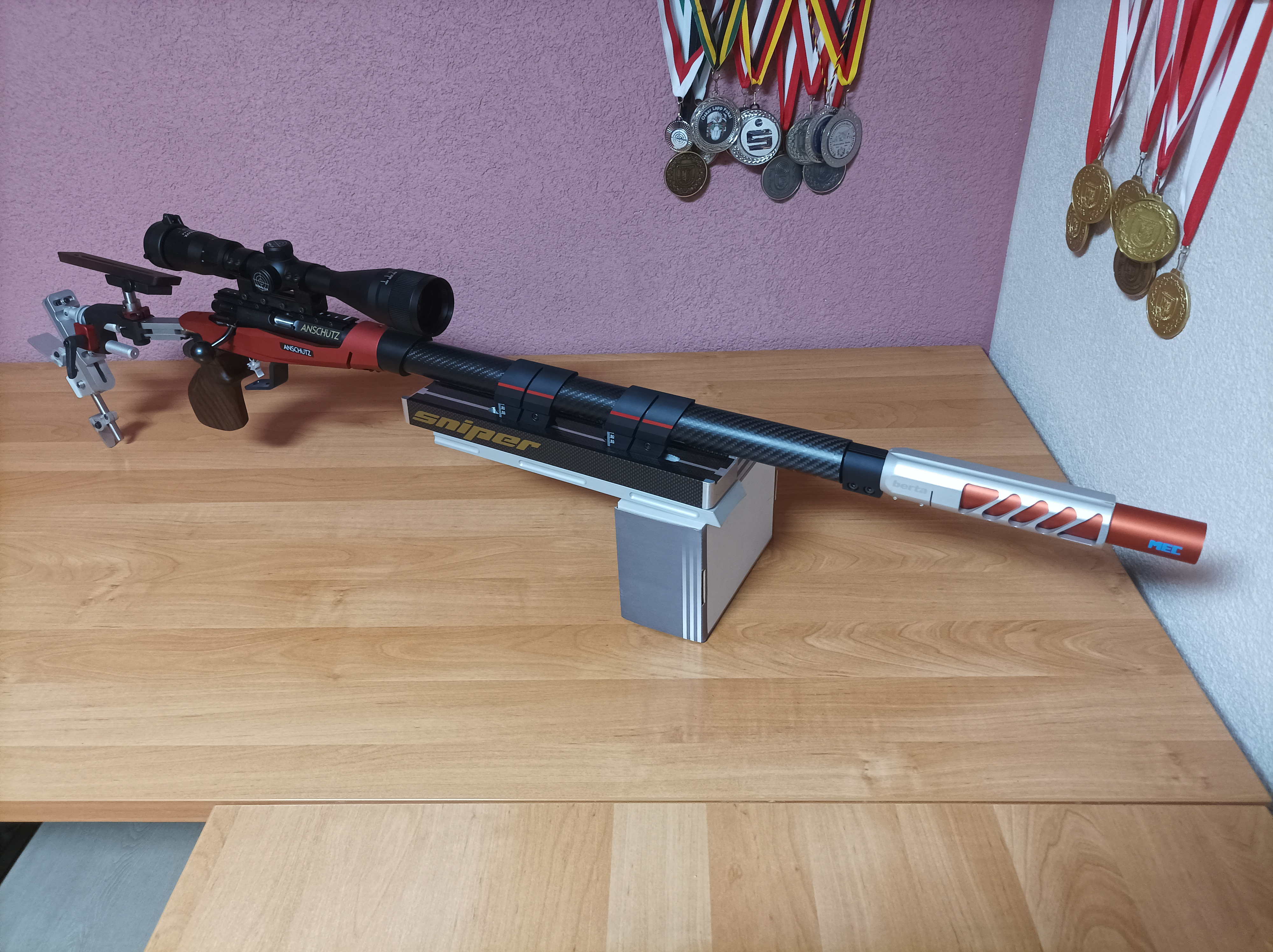

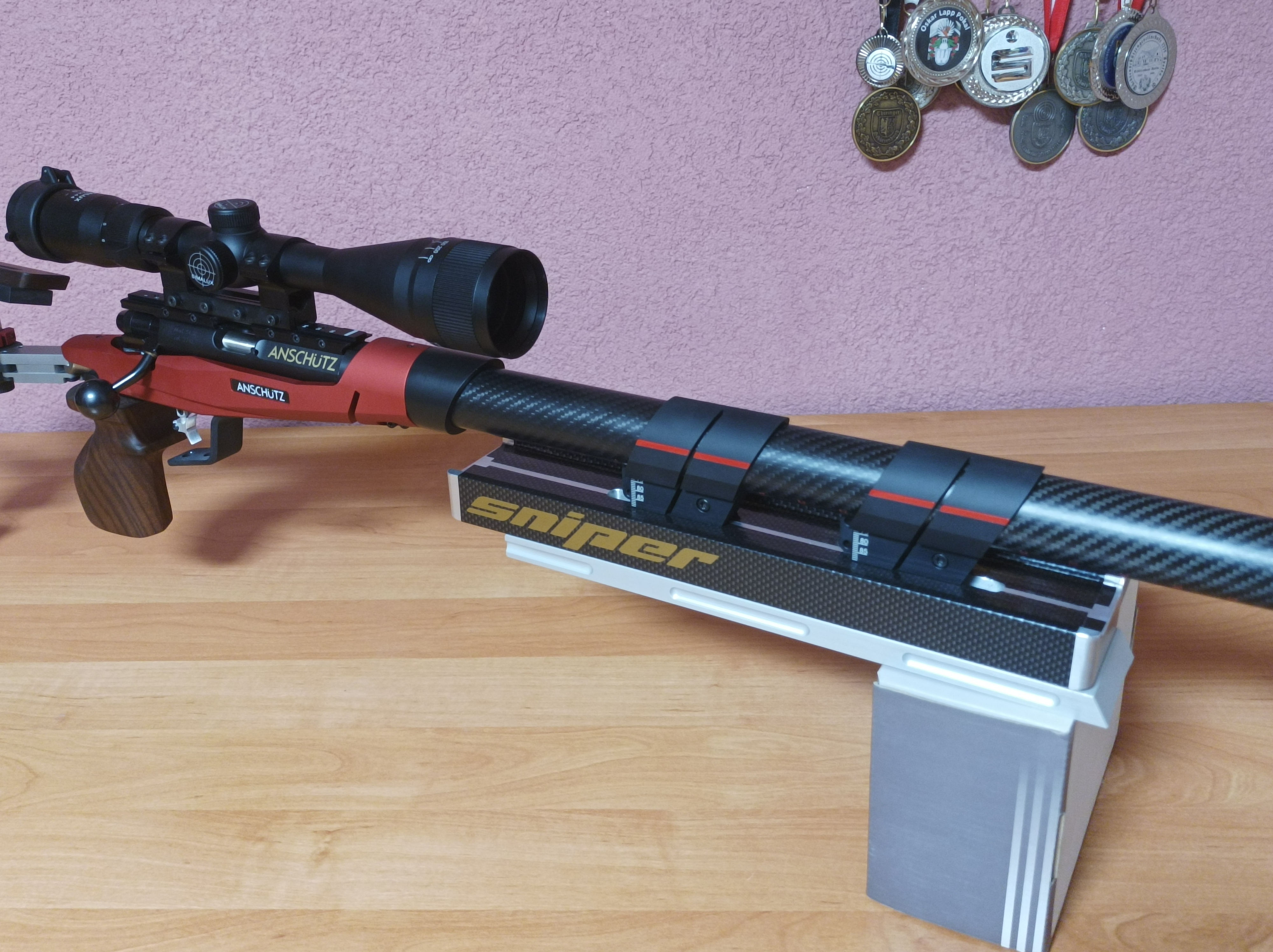

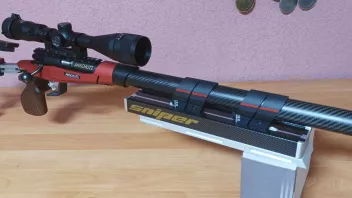

    Erstens, die Idee ist nicht neu, siehe Esprit Carabine Schäfte. Die Idee ist alt und hat sich immer noch nicht durchgesetzt, was schon verdächtig ist.
    Danke für deinen Hinweis.
    ich habe gesehen, dass sich 2020 schon einmal dieses Forum mit der Laufklemmung von Esprit Carabine beschäftigt hat.
    Die Anschütz hat aber keine Laufklemmung an zwei Punkten, sondern eine Klemmung im vorderen Bereich des Systems, kurz hinter dem Lauf.
    Ich kann am Mittwoch erst den ersten Schuss abgeben und bin gespannt wie sich das in der Schulter anfühlt.
    Du hast absolut Recht, wenn du schreibst, dass der Schulterdruck gegen die Kappe sehr wichtig und gleichmäßig sein soll.
    Das merken wir bei uns in Thüringen, wenn wir unsere Liegend ZF Disziplin mit der 6mm Zehn schießen. da wird der fehlende Schulterdruck auch sofort bestraft.
  • Der Schaft hat mit den Klemmen hat die selbe Funktion wie ein Barreltuner an der Mündung. Hier ist dann die Spielwiese vollständig geöffnet was die Munitionsauswahl betrifft. Ich habe dies auch schon einmal mit einem KK 2800 getestet und es ist interessant was passiert wenn man mit mehreren so Dämpfern arbeitete 😉
    Ich bin bei dem 54.30 one einmal auf die Schusstest gespannt. Ich habe bislang noch in keiner Zeitschrift irgendwelche Präzisionstest vom 54.30 gesehen, das System an sich gibt es ja schon länger. Ich hatte einmal eines zum Testen aber es stellte sich sehr zickig an bei der Munitionssuche.
    Das Prinzip von dem System 54.30 one ist interessant, aber wie schon erwähnt, mit dem Carbon könnte es etwas empfindlich sein.
