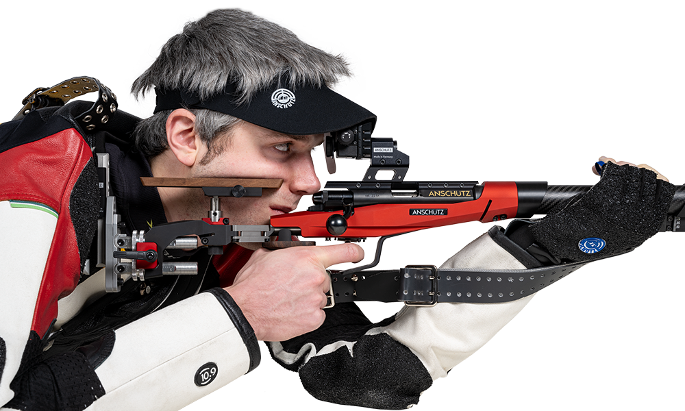

ich habe mir heute die neue Anschütz 54.30 one bestellt . Lieferzeit 8 Wochen.
Ich bin von dem neuen Design fasziniert. Nur mit dem Rot komme ich noch nicht ganz klar.
Die werde ich in eine Auflage-Version umbauen . Das wird sportlich
Welche Visierung und welche Kappe nimmst du dann? Wird ja ohne geliefert
Mich würde interessieren wie das bei Anschütz one bei den Riemen Anschläge aussieht?
Das Simalux ZF . Ich habe noch eine sehr gute MEC Kappe.
Mir kam das ganz recht, das die Waffe ohne Kappe und Visierung geliefert wird. (das mindert den Preis.)
Hätte ich eh abgebaut und wieder in den großen Karton der nutzlosen Utensilien gelegt.
Aber die Handstütz ist immer mit dabei .
Ich habe mit auch noch einen zweiten Befestigungsring (der auf dem Carbonrohr sitzt) mit bestellt.
Als zweite Halterung für die Auflage.
genau so
