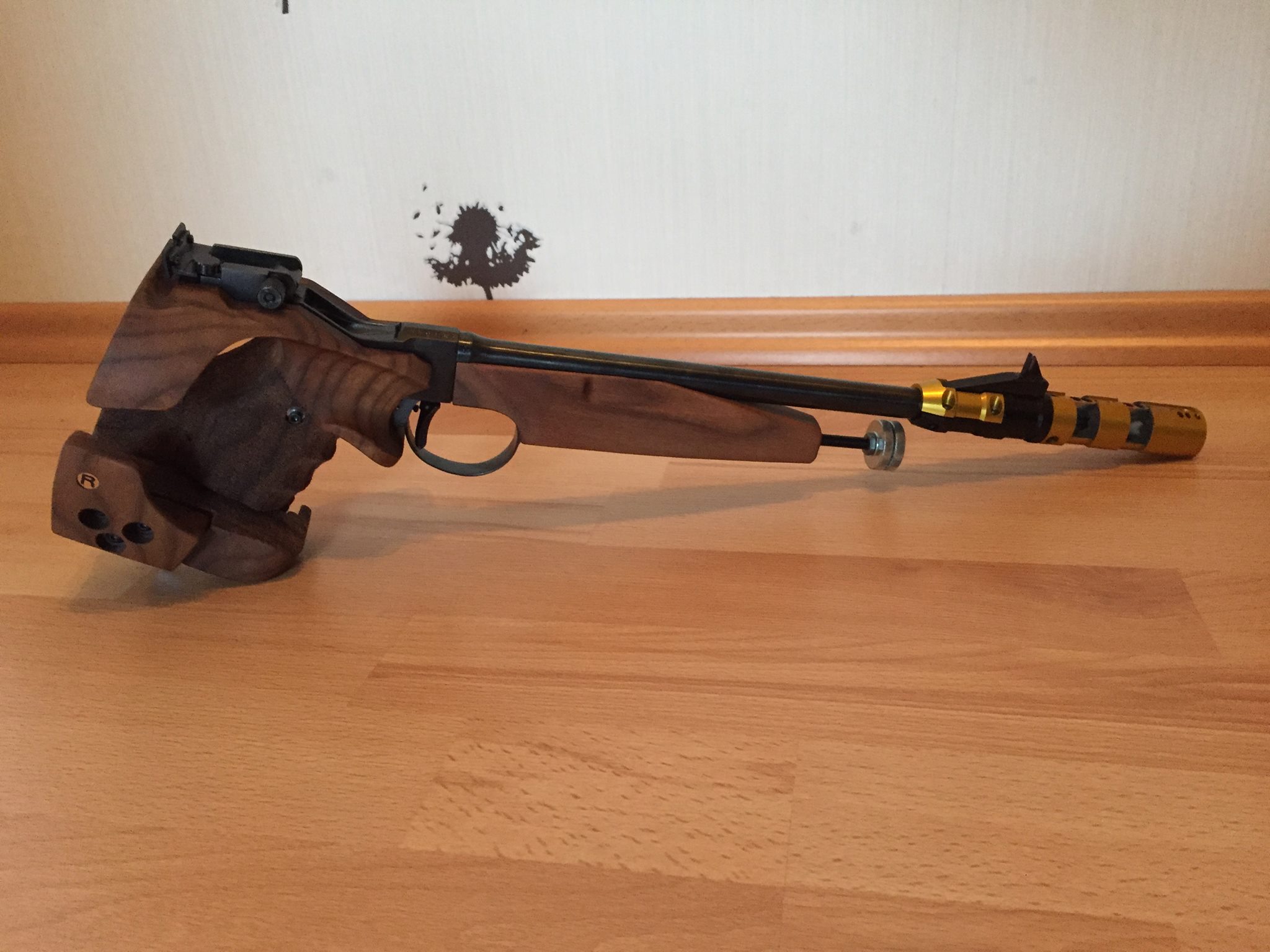

    bei der freien Pistole gibt es ja nur wenige Sache die vorgegeben sind wie z.B. die maximale Länge mit 60cm, Auflagebreite beim Auflageschießen, etc. deshalb würde mich mal interessieren was ihr an euren Waffen so gebastelt habt! Dabei interessiert mich schwerpunktmäßig das Auflageschießen.

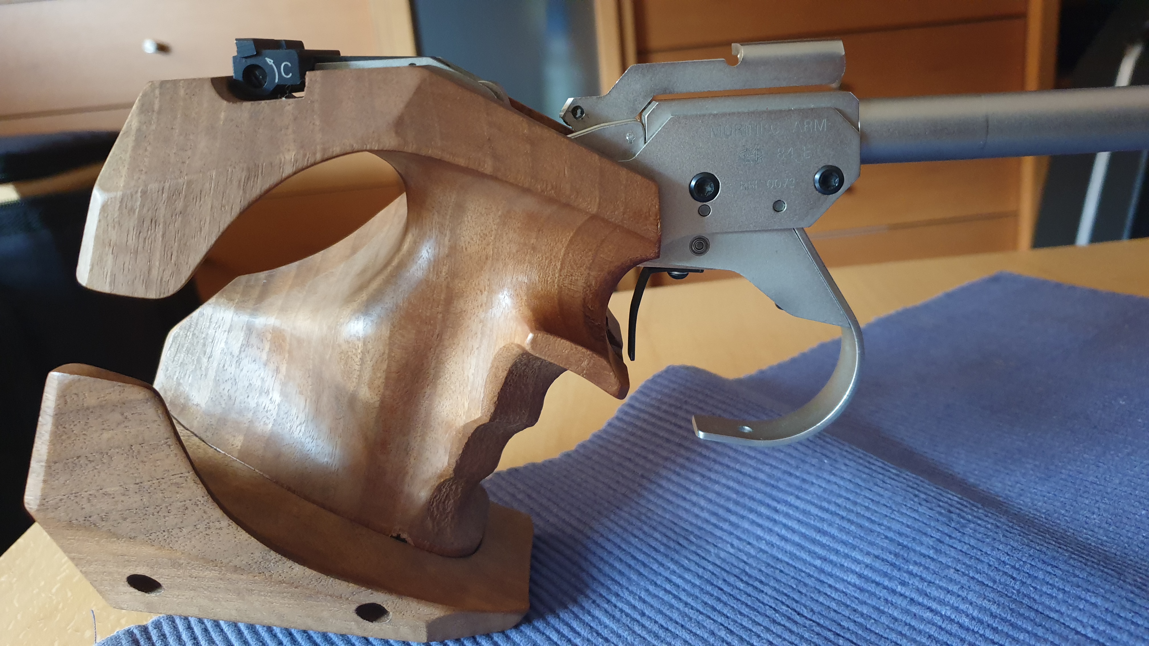

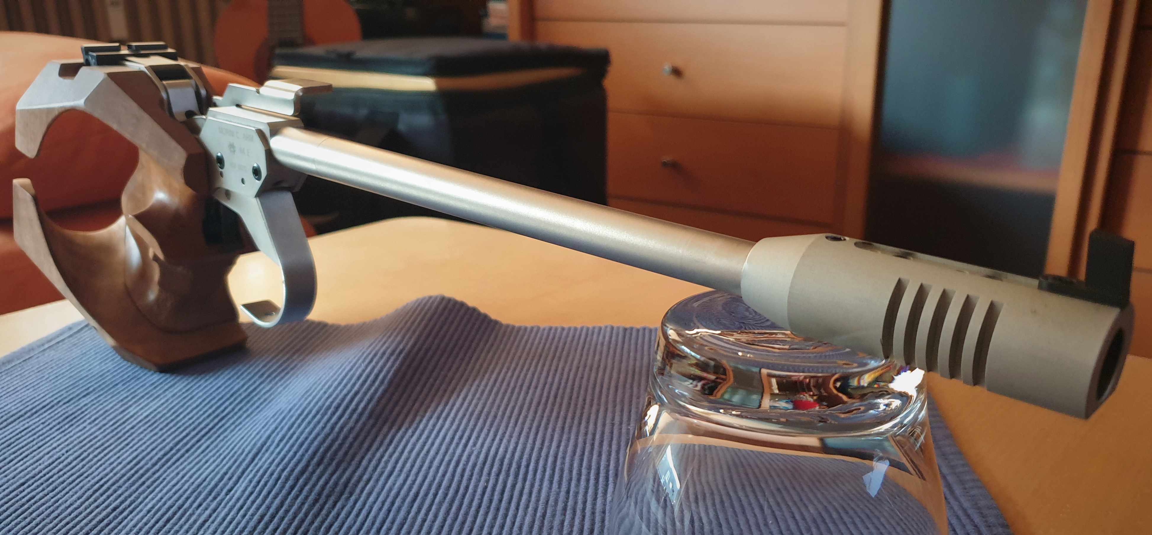

  • Hallo Wolfgang,

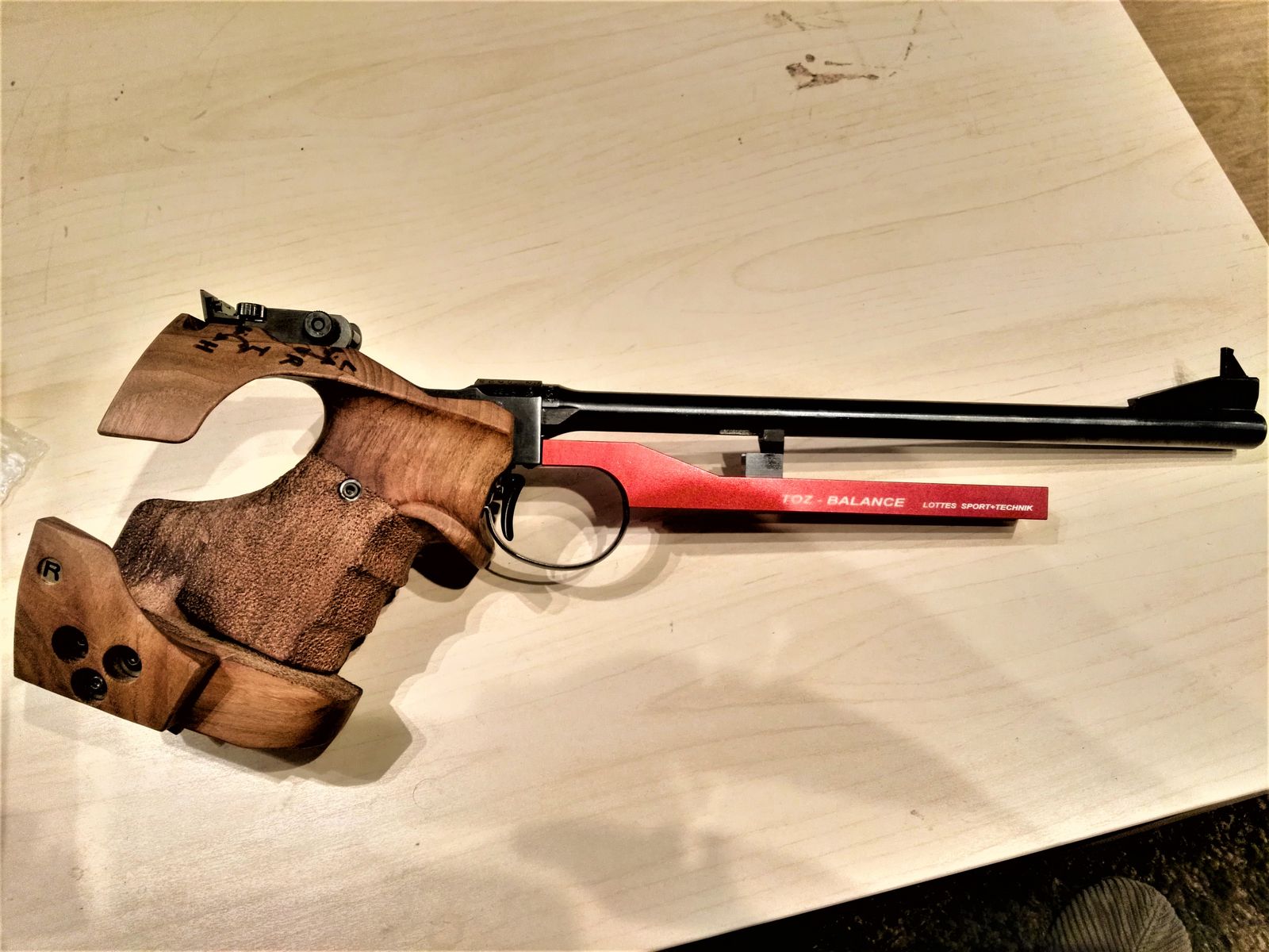

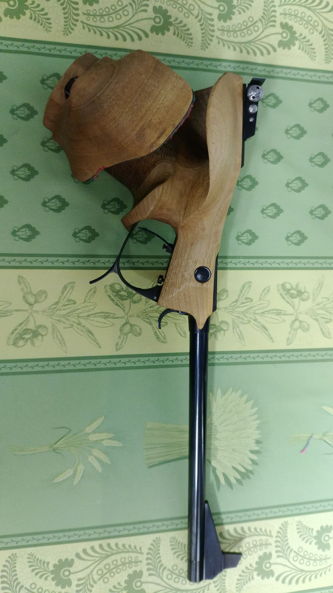

    hier eine Toz an der ich alle Register gezogen hab seiner Zeit. Morini Griff, ausgelagerter Abzug, Alu Vorbau, Morini Kompensator mit variabler Visierschiene.
    Stufenlos in der breite verstellbares Kimmenblatt.
    Für Aufgelegt wäre heute der Umbau von Martin Böttger sicher sinvoll. Dann ist sie seitlich zu bedienen wie die Hämmerli 150 und die Auflagefläche unten wäre uneingeschränkt nutzbar.
    Der zusätzliche Vorteil bei Martin's Umbau ist das sich das Griffvolumen kleiner gestalten lässt. Mit einer S-Hand hat man mehr Spass dann Toz zu schiessen.
    Wenn man die Teile alle kaufen muss die hier verbaut sind, wird es teuerer wie eine moderne MG5 Neu. Also wirtschaftlich ist es nicht unbedingt.
    Es reizte mich halt den Umbau zu machen, wie der Carbon Umbau an der PG 75 meiner Tochter, rechnen darf man so etwas nicht.

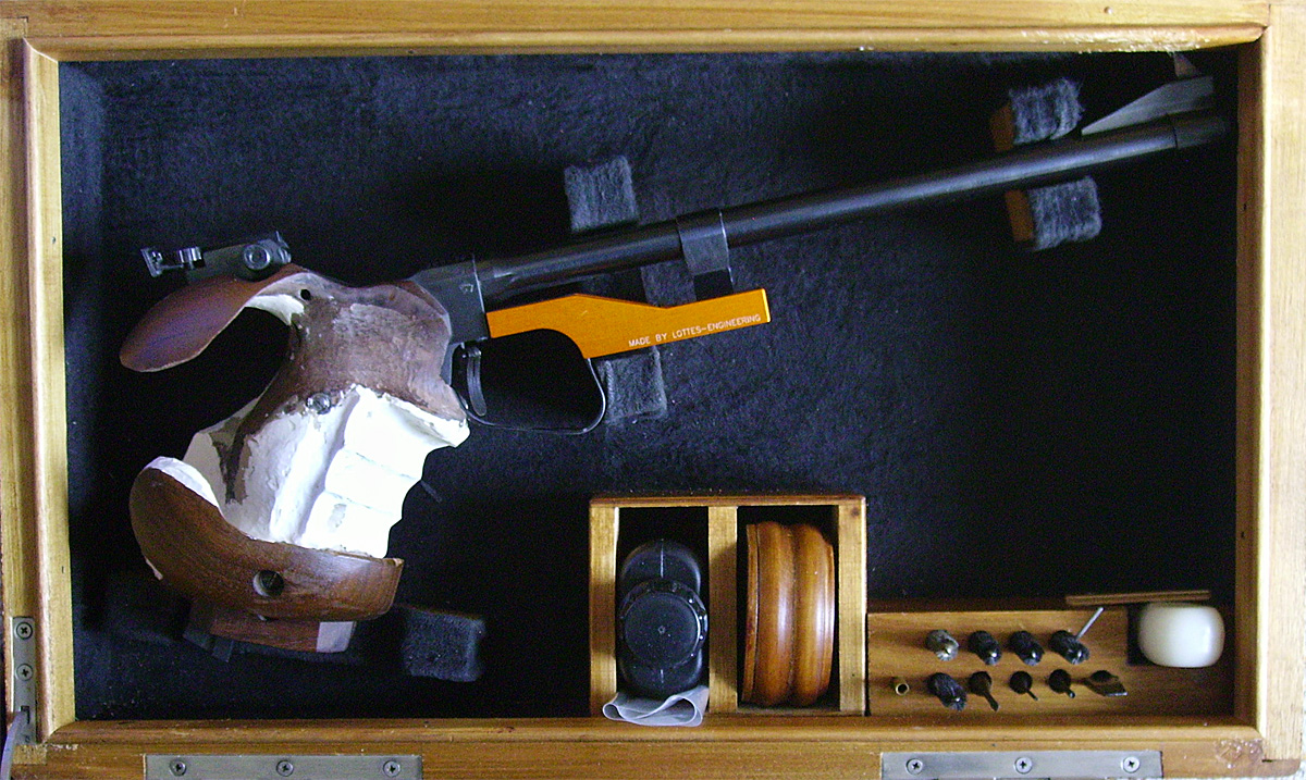

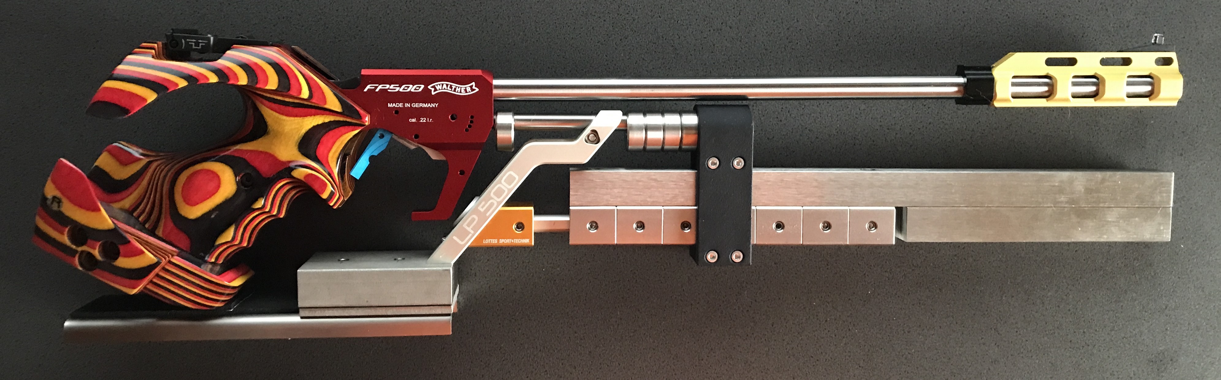

  • Walther FP - Modernisierung extrem
    Die Walther FP, konnte sich seiner Zeit überhaupt nicht durch setzen.
    Sie war insgesammt zu schwer und extrem vorderlastig durch den Vorderschaft und die darin befindliche Elektronik.
    Niemand hat damit was getroffen.
    Heute mit den kleineren elektronischen Bauteilen und den Leichtbau Materialen mit denen man einen kompakteren Vorderschaft bauen könnte wäre das sicher anders.
    Durch den radikal Umbau von Daniel und das verlegen der Elektronik in den Griff, bekommt die Pistole ganz sicher ein besseres Handling. Die dürfte bei weitem nicht mehr so vorderlastig sein.
    Allerdings denke ich das sie mit einem der aktuellen Modelle sicher nicht mithalten kann.
    Aber Daniel hat auch bewiesen was geht nach ca. 35 Jahren und modernem Material.
  • Hallo Daniel,
    super Projekt! Funktioniert es eigentlich auf dem Schießstand wie geplant?
    LG
    Wolfgang
    Na klar,
    anfangs hat mich eine gebrochene lötstelle am kondensator etwas aus der bahn geworfen, nachdem nun dieser angeklebt ist, hält er auch dem Rückstoß stand.
    Die visierlinie ist leider "viel zu hoch" nach heutigen maßstäben, was vor allem an der positionierung des abzugs liegt. sie wollte eben doch an den schießstil der 30er Jahre anschließen
    mfsg daniel
