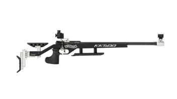

  • Das aktuelle Blacktec hat einen 650mm Lauf verbaut. Hab den Lauf soeben zur Sicherheit nachgemessen.
    Jetzt wäre noch die Frage, ob bei den anderen KK500 tatsächlich der Lauf länger ist,
    oder ob nur dieses Aluteil vorm, auf dem das Ringkorn verbaut ist, diese 4 cm weiter vor steht.
    Dieses Aluteil könnte man ja eventuell nachrüsten.
  • Ja, der beim Expert hat 690mm. Weil mich gestern der Frage mit den unterschiedlichen Angaben zu den Lauflängen auch interessiert hat, habe ich den vom Expert zum Vergleich mitabgemessen. Es gab und gibt beim Blacktec auch immer wieder Sondermodelle mit einer wertigeren Grundausstattung. Z.B. das Redtec (war vom Buinger eine Edition) hat einen Edelstahllauf, lange Laufhülse und eine bessere Schaftkappe. Ähnlich dazu (natürlich älter) war das Vorgängermodell KK300 Blacktec+ usw. Ob nun der 40mm längere Lauf was bringt, kann ich nicht beantworten. Bei Kleinkaliberpatronen wir niemand wiederladen und ob da nicht vor dem Ende der 690mm sowieso nicht schon Brennschluss bei der Patrone ist...
    Die längere Visierlinie kann man sich auhc über eine längere Laufhülse holen, wenn man das will/braucht. Selbstverständlich ist der Schaft jetzt nicht so fein und leicht verstellbar wie der vom Expert. Bei der Stellung hat man halt mehr Umbauarbeit, aber das Preis/Leistungsverhältnis ist beim Blacktec nicht verkehrt. Oft kauft man ja ein Gewehr und nach kurzer Zeit rüstet man es mit seinen Lieblingsteilen, Backe, Hinterschaft, Diopter, Griff, usw. hoch, dass das Gewehr eh schon nichts mehr mit seinem Ursprung zu tun hat. Da lege ich lieber billige Komponenten zur Seite und gebe nicht schon im Voraus 2000+ mehr dafür aus. Vor allem gibt es - eventuell für später, sehr gute Schäfte zum Nachrüsten.
    Zum KK kennenlernen, für den Einstieg und auch für die Nachwuchsarbeit ist das Blacktec durchaus in Ordnung, der momentane Trend zu immer teueren Luft und KK Gewehren ist meiner Ansicht kontraproduktiv. Die finanzielle Hürde für Beginner verschiebt sich immer weiter nach oben, die Vereine können und wollen nicht 5000€ für ein einziges Vereinsgewehr ausgeben und KK Anfänger schrecken sich vor den Kosten. Die KK Munition verdrängt man ja noch, oder man redet es sich schön, aber das Gewehr + die Ausrüstung ist dann als sichtbarer Einstiegsbetrag nicht zu übersehen. Die Hersteller dürfen sich dann nicht wunderen, wenn immer weniger mit KK beginnen und die überteuerten Gewehre werden den Wegfall der Masse auf Dauer nicht kompensieren.
