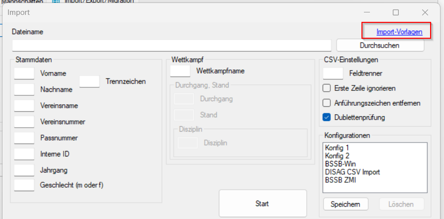

    Unter dem blauen Link findest du die Import-Vorlagen.
    In der Online-Hilfe findest du auch Infos dazu.

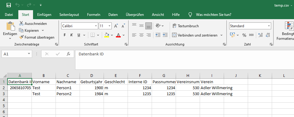

  • kulzer daniel
    • 24. Dezember 2023 um 10:53
    • #8

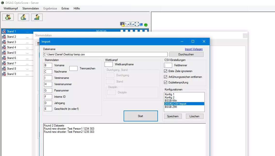

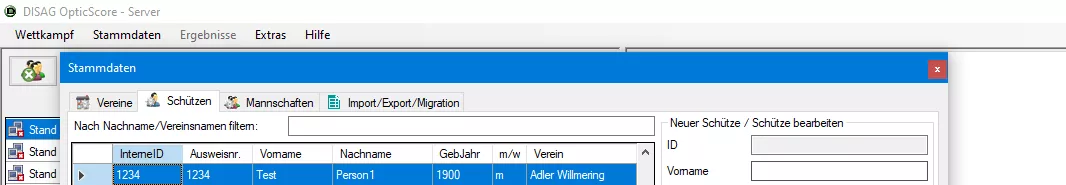

    Schritt 1: in eine leere datenbank speicherst du diese person ein:
  • kulzer daniel
    • 24. Dezember 2023 um 10:54
    • #9

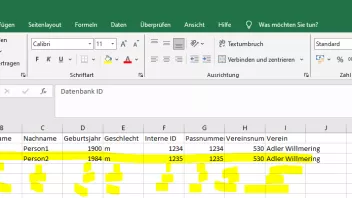

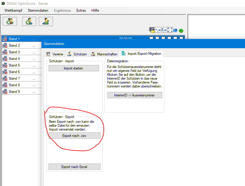

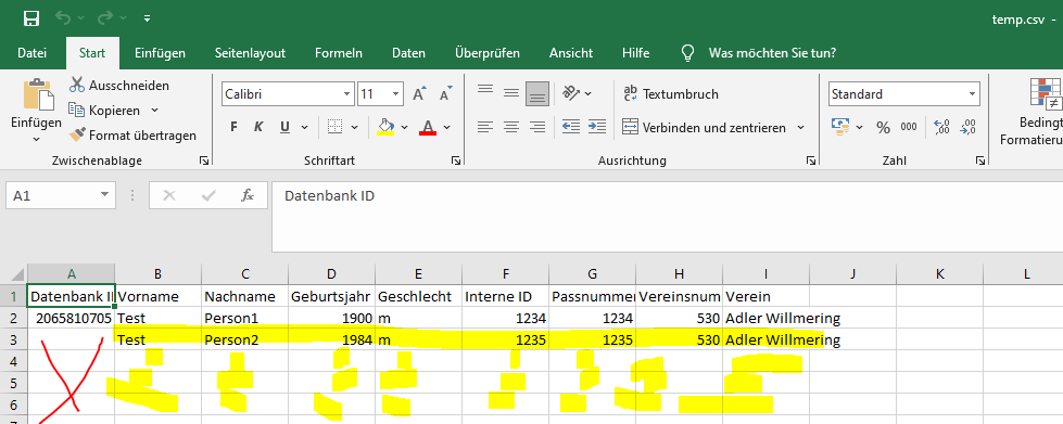

    Schritt 2: Export in CSV-Datei. Diese kannst du auch in Excel aufmachen.
  • kulzer daniel
    • 24. Dezember 2023 um 11:02
    • #10
    Schritt 3: Alle Mitglieder einfügen:
  • kulzer daniel
    • 24. Dezember 2023 um 11:03
    • #11
    Schritt 4: CSV-Datei wieder einlesen
  • kulzer daniel
    • #12
    Schritt 5: freuen und Weihnachten feiern!

    In der Spalte Jahrgang auch wirklich nur den Jahrgang (ohne Tag und Monat)? Zuordnung Feldname und Spalte alle korrekt? Bei nicht benötigten Feldern das Feld für die Spalte geleert? Oben links bei Trennzeichen ein ; eingetragen?
