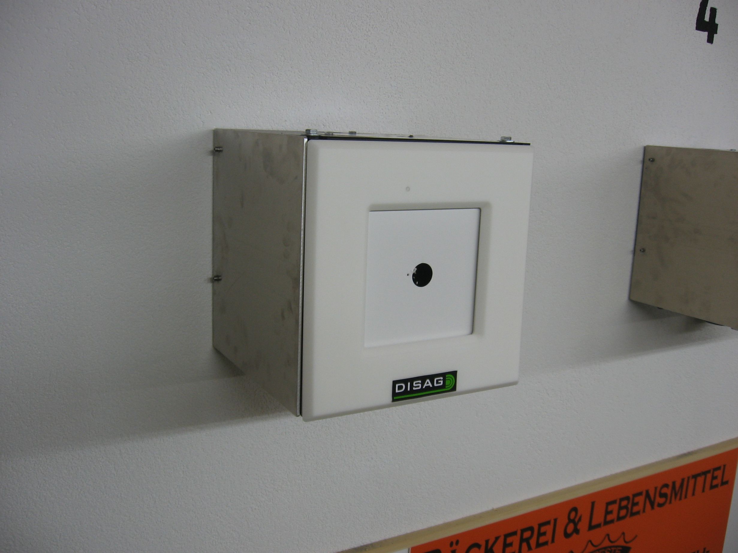

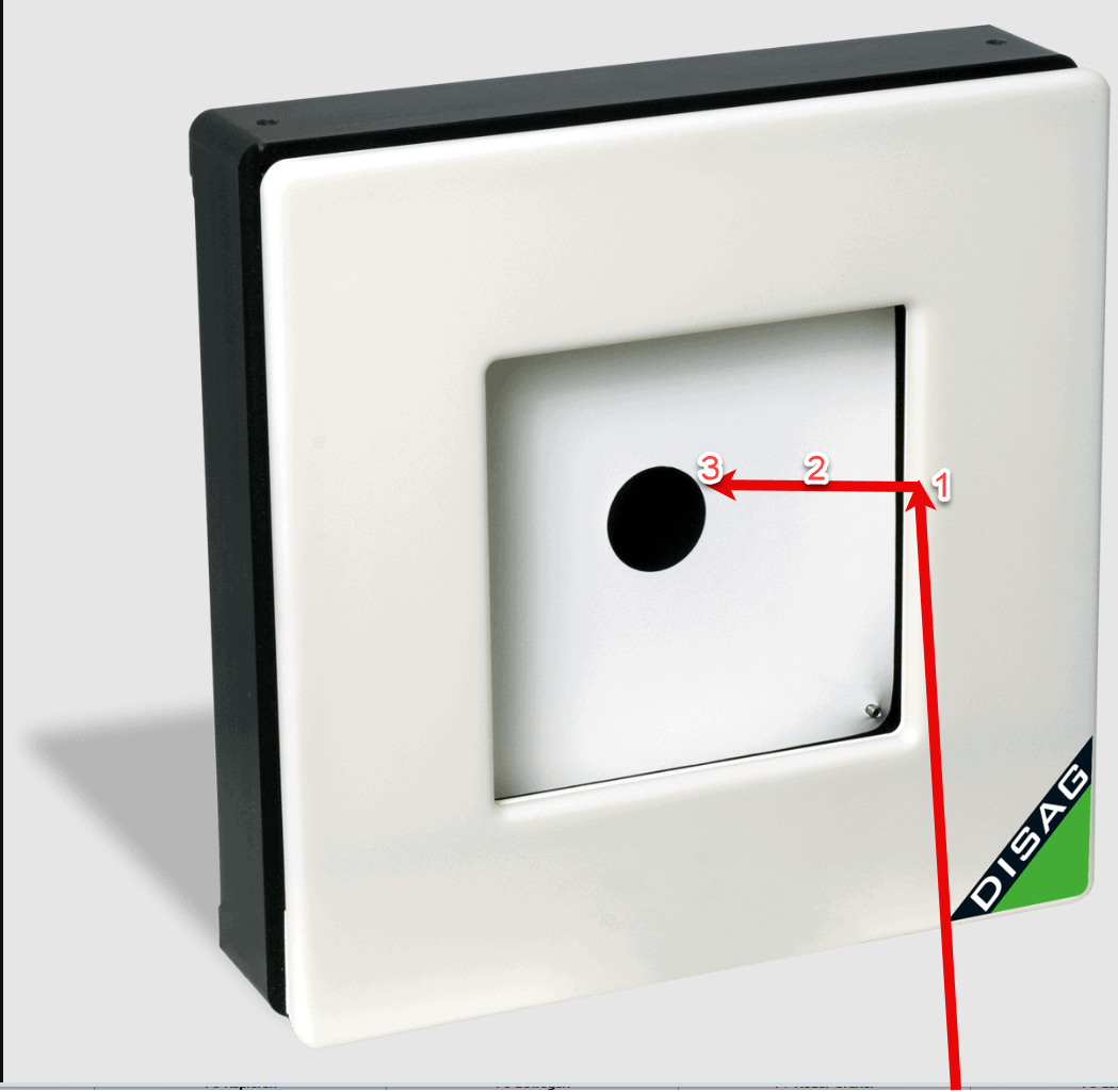

Weltneuheit – man könnte auch sagen „Wovon andere träumen“. DISAG ist der erste Hersteller, dem es gelungen ist, einen automatischen Zielbildwechsler in einen elektronischen Messrahmen zu integrieren. Der Wechsel des Zielbilds findet vollautomatisch bei der Disziplinauswahl durch den Schützen am Schützeninformationszentrum statt.Wer kennt das nicht? – Ob im Training, im Wettkampf oder beim Preisschießen, immer hängt das falsche Zielbild im Messrahmen, doch mit dem DISAG Zielbildwechsler gehört genau dieses Problem der Vergangenheit an. In Situationen wie diesen sorgt der in den neu konstruierten Messrahmen integrierte Zielbildwechsler für nie dagewesene Flexibilität.
Schwer vorstellbar? - Dann beachten Sie auch unser Video dazu.
Lieferbar ist unser neuer Zielbildwechsler ab Mitte diesen Jahres.
Bei Interesse oder Fragen wenden Sie sich bitte an uns. Wir beraten Sie gerne!
Technisch interessant gelöst! Hätte ich mir so nicht gedacht...
Interessant wär ob der leichte Schatten beim Schießen stört bzw. wenn Jugendtraining ist und die Scheibe zerschossen wird dann auch die hintere drunter leidet.
Vielleicht gibts ja schon Erfahrungen.
Sieht wirklich gut aus. Was aber nicht erwähnt wurde: Diese Entwicklung kam nicht von DISAG selbst, sondern hatte ein DISAG-Kunde erfunden und es wurde dann nur noch perfektioniert. (erzählte mir ein DISAG-Vertriebler)
Trotzdem ein (kurzfristiger?) Wettbewerbsvorteil für DISAG.Aber wie wegi würde mich auch interessieren, was bei Treffern ins Weiße alles zerstört wird und vor allem wie hoch die Folgekosten für die Zielbilder sind. Da werden wahrscheinlich ja nicht die normalen Bilder gehen, oder?
Und weiß jemand was diese Sache Mehrpreis kostet?
Hab vorhin mal mit Disag telefoniert.
Ganz vorne sitzt die ganz normale LP-Scheibe. Die sollte man genauso viel oder wenig oft wechseln müssen wie ohne den Scheibenwechsler, halt wenn sie durchschossen ist. Dahinter sitzt eine kleinere LG-Blende, die wie auf dem Video zu sehen ein und ausgefahren wird. Dadurch dass die durch die vordere verdeckt ist, braucht man die ja nur dann zu wechseln, wenn ein Schuss genau auf den Ring zwischen LP und LG kommt (oder sie völlig zerbombt ist
) - Also im Tagesgeschäft nicht wirklich teurer als bisher.
Der Schatten ist auf 10 Meter kaum bis gar nicht sichtbar lt Aussage von Disag. Kosten wird der Scheibenwechsler rund 100 Euro.

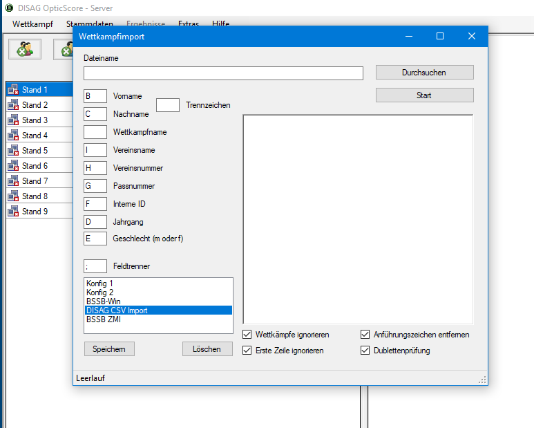

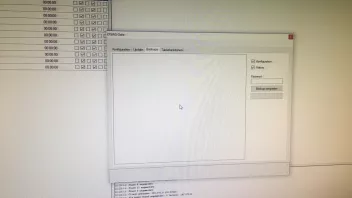

Hat jeman Erfahrung mit der Serversoftware?
Mich würde mal Interessieren wenn z.B.ein Preisschiesen läuft ob da ein Rundenwettkampf möglich ist bzw.ob die Software das mitmacht.
Was ich weis ist es schon möglich,hab aber auch schon gehört das es Abstürze geben soll.Das Problem ist zwar immer hinter dem PC,aber Infos können ja nicht schaden.
Mattl
Das ist gar kein Problem. Man hat einfach gleichzeitig mehrere Reiter offen und da drin jeweils entweder RWK oder Preisschießen oder sonstwas. Abstürze hatten wir bisher soweit ich weis nicht.
Ja Super dann is es ja gut,wie gesagt zu 90% ist es immer der ,der hinter dem PC ist.

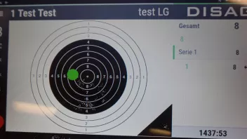

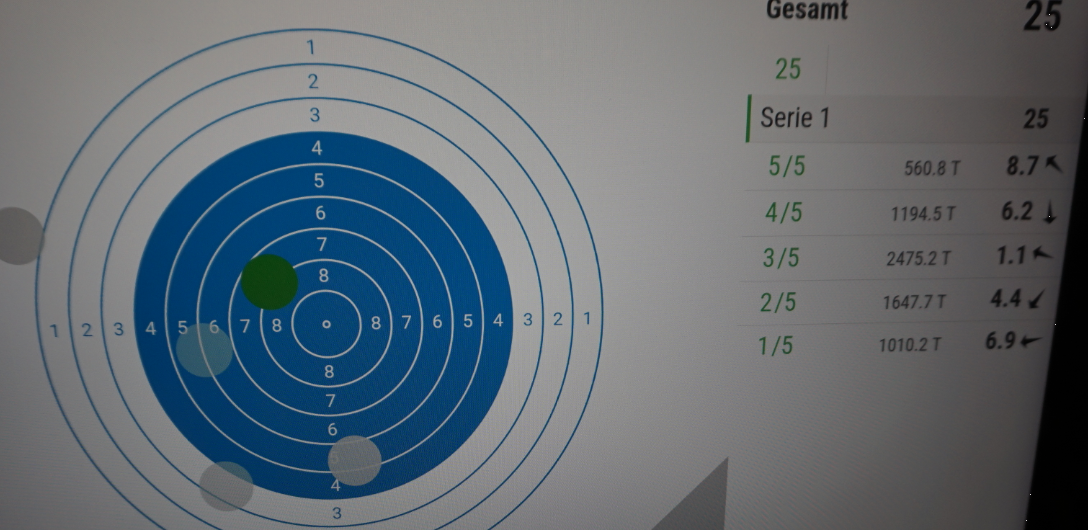

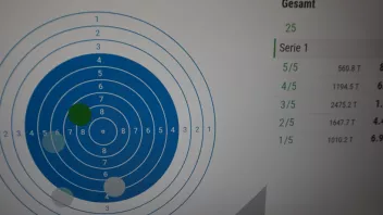

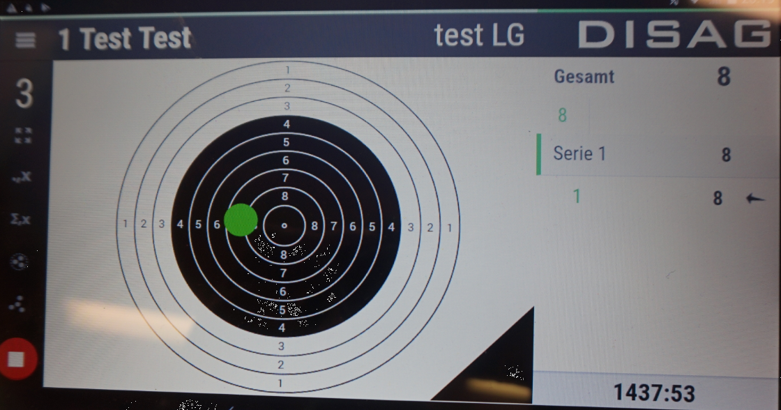

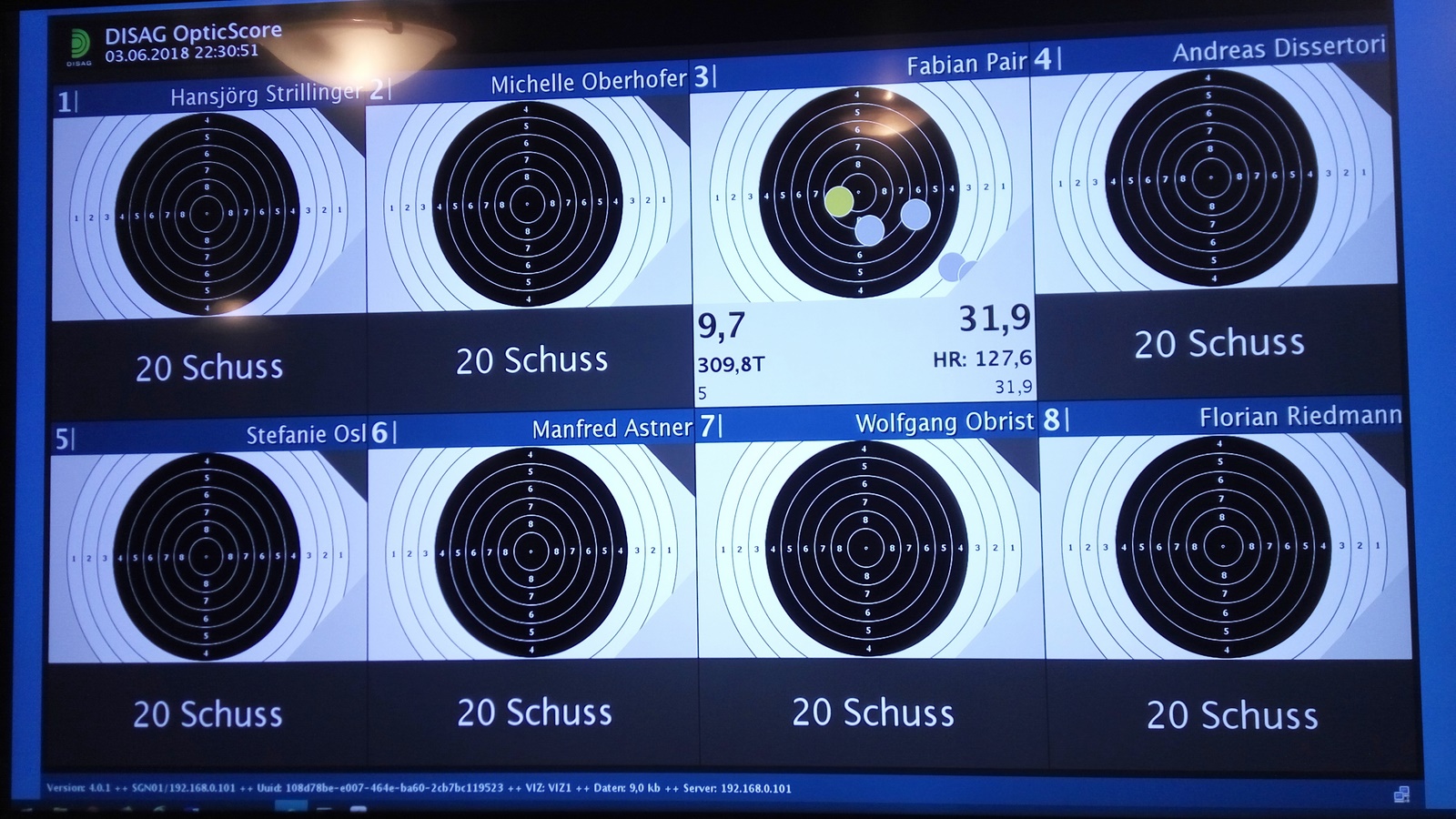

Also muß mal was zum Bildschirm sagen,die Scheibe wird wie in echt dargestellt,bei den Treffern wird immer der aktuelle im Vordergrund gehalten und die anderen leicht grau im Hintergrund,aber so das man die Scheibe noch sieht.Vom optischen her echt Super.
Die Menüführung ist mit drei Knöpfen Super einfach und wenn mal was dazukommen würde,sprich Verfeinerungen leicht zu Handhaben.Ich will damit sagen die drei Knöpfe sind völlig ausreichend.

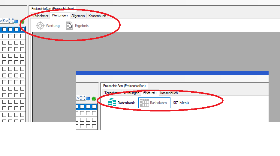

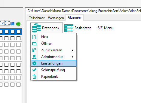

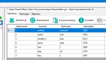

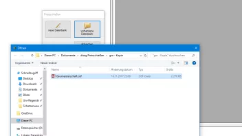

Bei uns ist das Problem, daß man auf einem Stand nach einem Preisschießen nicht auf Rundenwettkampf (oder ein anderes Preisschießen) wechseln kann.
Dies ist aber bei DISAG bekannt, und wird demnächst behoben. -
Das ist bei uns kein Problem:
Preisschießmodus ggf. deaktivieren, SIZ zurücksetzen über Serversoftware, RWK ...
Habt ihr die aktuelle Version?
genau so machen wir es. Funktioniert aber nicht.Aktuelle Version ist drauf.
Aber wie gesagt, DISAG weiß Bescheid und löst das Problem gerade.
@ Manni380
Also ich habe es gestern extra mal ausprobiert, funktioniert bei uns auch einwandfrei. -
@ Schmiedmitie
Danke fürs nachschauen.
Habe gerade erfahren das wir schon wieder ein neues Update haben, dieses aber noch nicht drauf ist.
Mit dem sollte es jetzt funktionieren.

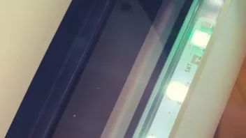

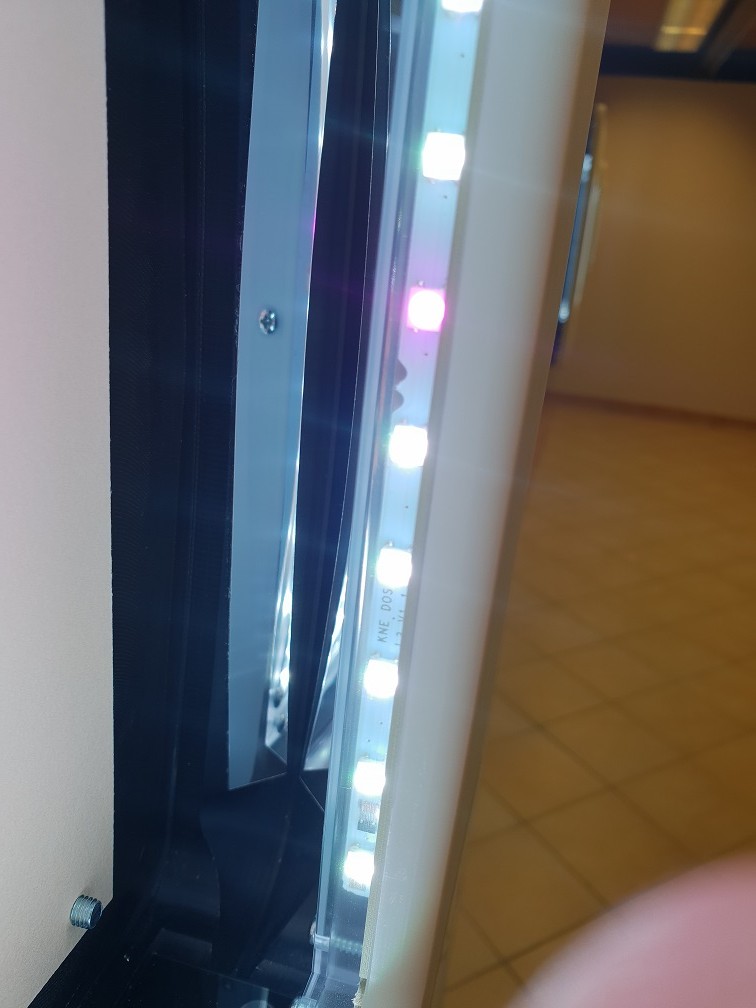

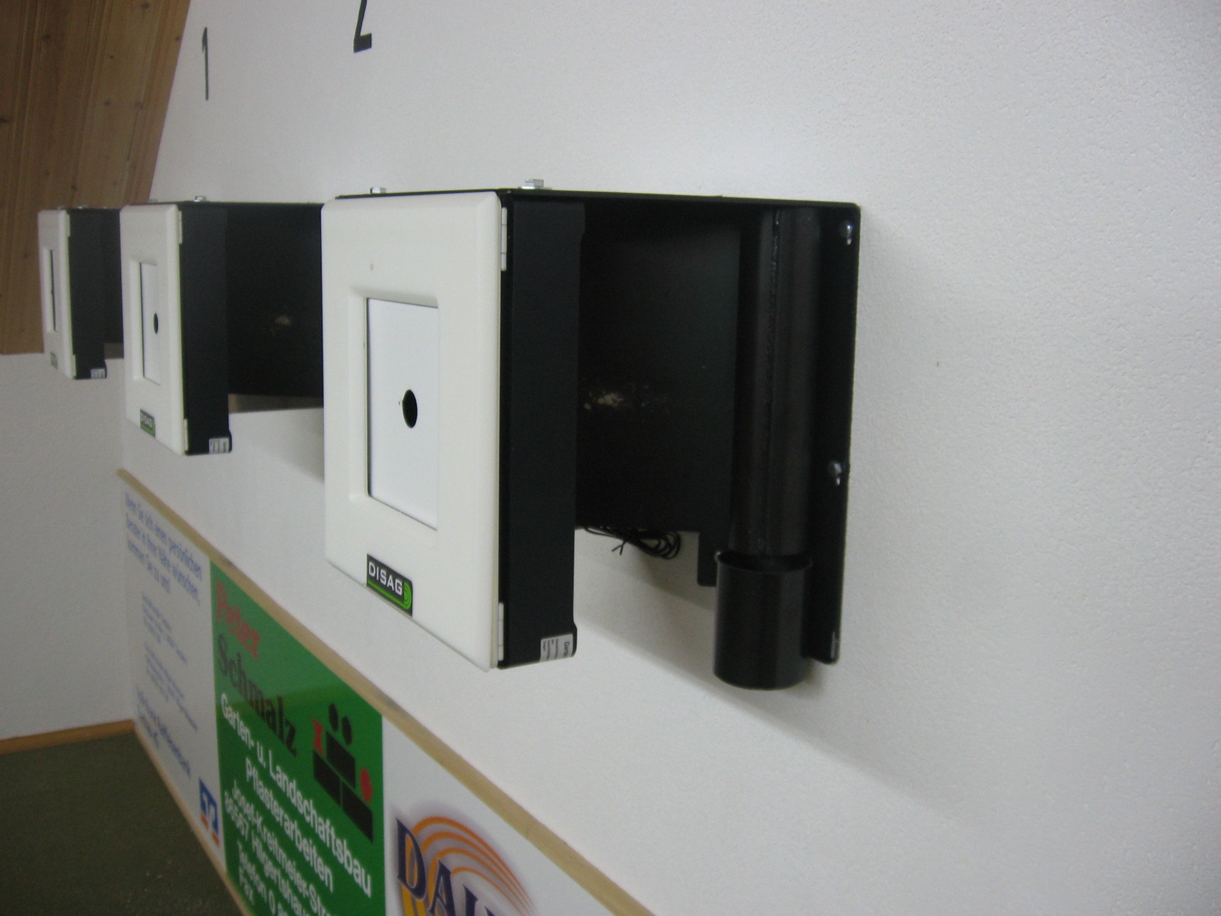

Kann mal jemand ein Bild Bitte vom Messrahmen hier einstellen,von vorne.
Wohabt ihr denn so kleine Monitore bekommen, bzw. was haben die denn gekostet? Oder sind das direkt Net-/Notebooks?
Hallo Manni,
WOW daß ist ein Messrahmen einfach Super die Verarbeitung.
Endlich kommen mal Bilder von einer DISAG Anlage die schon in Betrieb ist.
